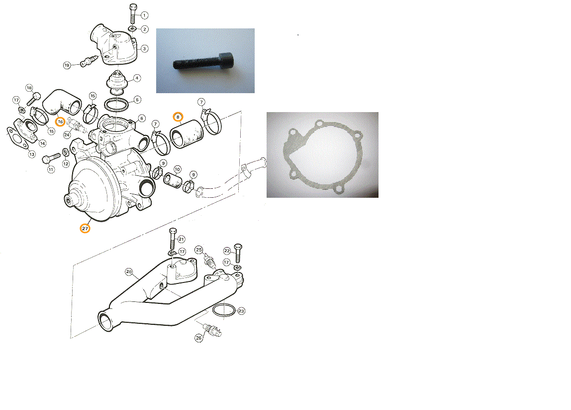

Puis en faisant les niveaux je me suis rendu compte que j'avais une légère fuite au niveau de la jonction entre le chapeau du calorstat et la pompe à eau...
J'ai vu que c'était un joint torique plat qui fait l'étanchéité à cet endroit la... (Pièce numéro 5) Peut être qu'il s'est pincé ... et j'avoue ne pas avoir mis de pate à joint sur le plat au niveau de la jonction ( est-ce vraiment utile ?)

pas de pate a joint sur le torique : demonte, gratte la gorge a la toile emeri et verifie que le plan de joint est net.

Pour la pompe à eau l'ensemble est neuf, mais je regarderais quand je demonterais le tout pour éviter une nouvelle surprise...
