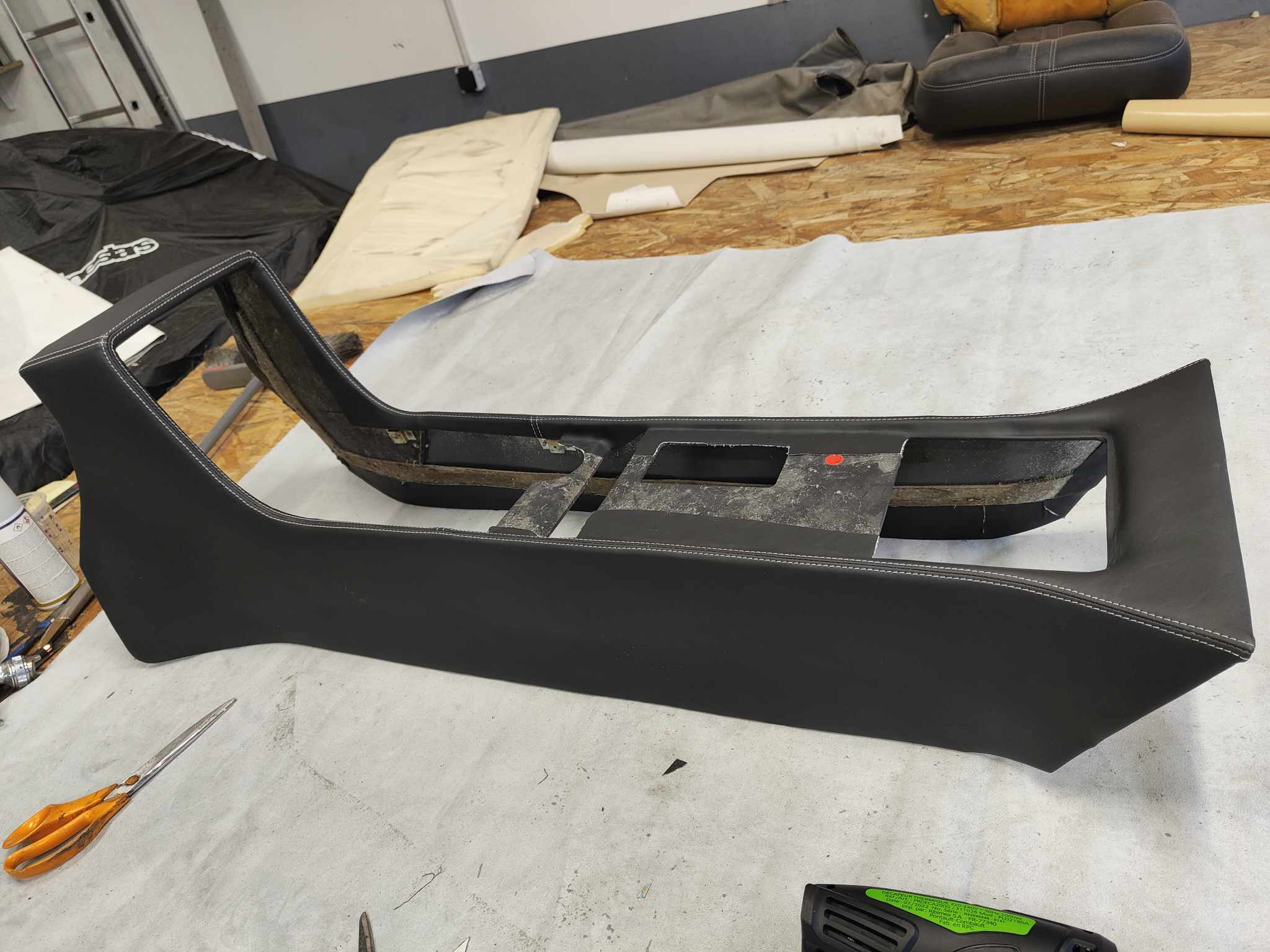

Messagepar Kilroy » Dim 26 Nov 2023 à 16:05
Petite mise à jour de l'intérieur !
Kilroy
