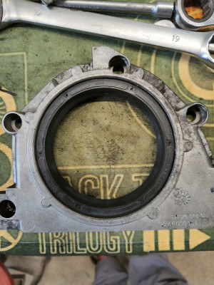

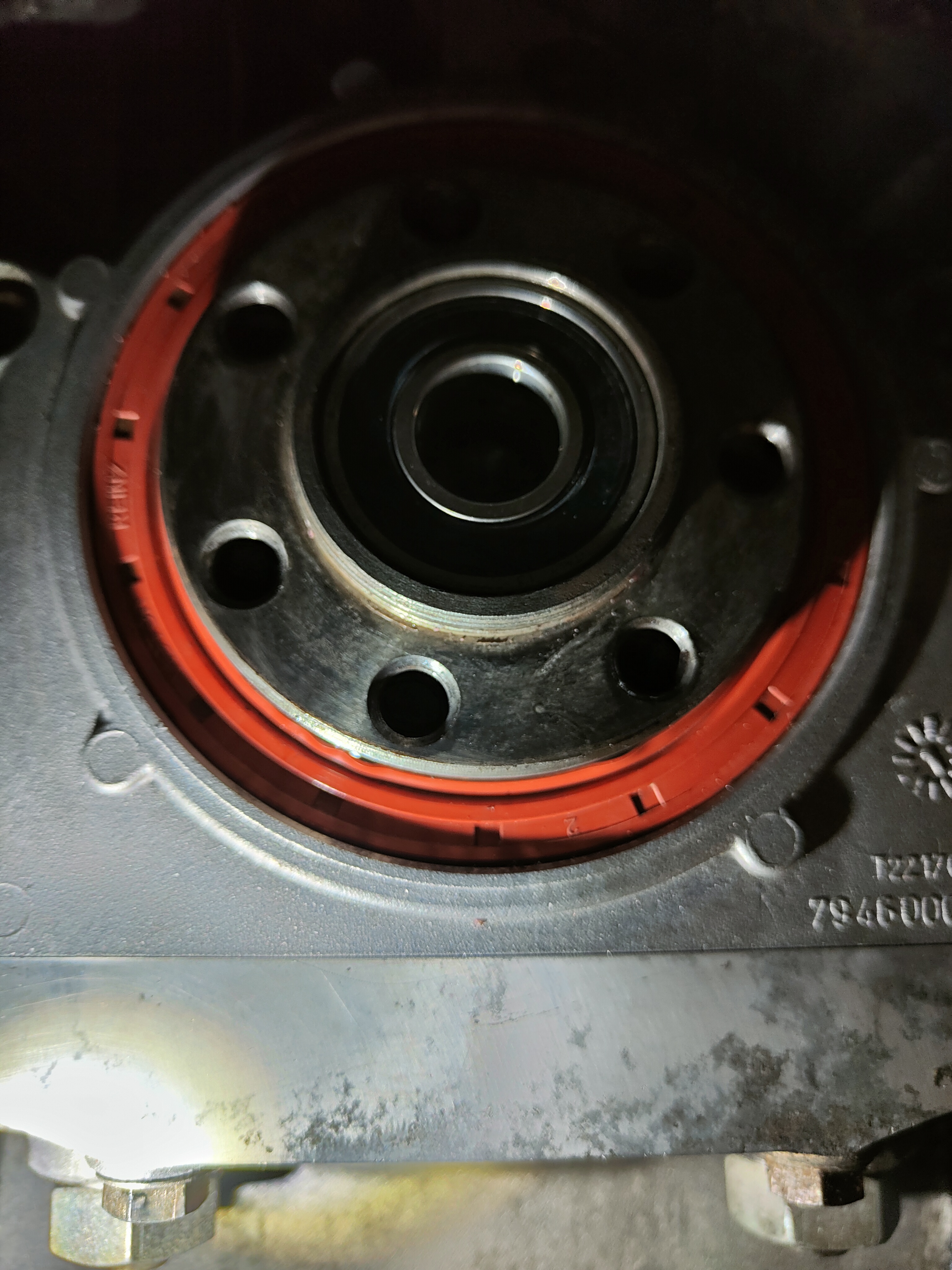

Messagepar Kilroy » Ven 24 Mar 2023 à 20:18
Hello !
Au final c'était bien de l'huile moteur !
Petite photo du joint Reinz neuf que j'avais mis !
2 espèces de vaguelettes bizarre...
J'ai démonté la platine complète cette fois ci et tout était pourtant bien plaqué... Aucune idée d'où ça a pu venir !
J'en ai profité pour changer le joint de la platine et le joint spi.
J'ai opté pour un modèle plus dur et sans double lèvre
J'ai tout remonté et laissé tourner la voiture pendant 2-3 min.
Rien à signaler pour le moment ... On verra si surprise lundi mais là j'ai vraiment tout fais comme il fallait 8)

Messagepar maxdubbe » Sam 25 Mar 2023 à 10:34
Oui justement, j’allais te le dire, ils font des modèles à double lèvres que j’avais acheté pour ma part chez les Anglais.
J’espère pour toi, que cela aura réglé ton problème, car on peut le dire, c’est vraiment chiant à changer…

Messagepar Kilroy » Sam 25 Mar 2023 à 10:52
Un autre deloreaniste avec qui je suis en contact a exactement le même problème et exactement le même joint ... Je sais pas si il n'y a pas un problème sur cette marque de joint.
Pour l'accès au joint, le démontage et relativement facile mais par contre le remontage est misérable !
