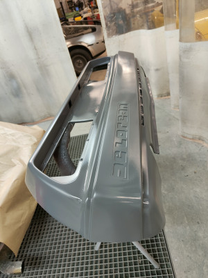

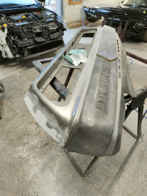

Messagepar Kilroy » Lun 21 Nov 2022 à 19:03
Aujourd'hui je suis de retour dans mon élément !
Le pare-choc arrière était dans un super état ! Je comptais à la base juste le lustrer et reprendre le noir mais au final ... 2 ou 3 belles amorce de coulure au niveau éclairage de plaque et surtout beaucoup de décrochage de vernis au niveau de la jonction gris/bandeau noir à terme ça aurait fini par claquer donc .... J'ai tout repris et j'en ai profité pour mettre un petit raclage au niveau des auréoles de renforts sur les côtés:
Ensuite passage de la peinture au spectromètre pour récupérer une teinte, j'avais misé sur une teinte US et au final c'est une teinte ....Toyota ou Land Rover ...
Mise en apprêt et la semaine pro passage en peinture !

Messagepar Kaaes » Lun 21 Nov 2022 à 22:30
Archi propre !

Re: Présentation VIN 1413
Messagepar Kilroy » Mar 22 Nov 2022 à 13:13
maxbordeaux a écrit:Super!
Hésite pas a te rapprocher de Daniel (danny bdx) qui a la "bonne teinte" pour le pare choc. Nous avons passé au spectro un bon nombre de pares chocs pour faire cette étude de teintes.
Bonne journée à toi!
Merci pour l'info !
J'ai un peu gratté pour voir si le pare-choc n'avait pas était déjà repeint et que j'étais bien sûr une teinte d'origine.
C'est le cas le pare-choc n'a jamais était repeint.
Le seul truc un peu plus complexe c'est le noir du pare-choc, on dirait du plastique brut sans peinture.
Après pour la teinte du gris métallisé en général le spectromètre se rate rarement.
La seul teinte que je peux pas flasher c'est celle des jantes Early, si il a la teinte je veux bien !
Kilroy
Messagepar Stainless » Mar 22 Nov 2022 à 22:15
les parties noires ne sont pas peintes, c'est la teinte du materiau
Messages: 22863
Messagepar Kilroy » Mar 22 Nov 2022 à 22:39
Stainless a écrit:les parties noires ne sont pas peintes, c'est la teinte du materiau
Vu le style du marouflage je m'en doutais, le soucis c'est que ça augmente les chances de décrochage... je vais tous uniformiser avec le gris métallisé et ensuite j'utiliserais une peinture spécial plastique pour imiter le noir.
Kilroy
Messagepar michel » Mar 22 Nov 2022 à 23:29
La partie noire non peinte du bouclier peut être poncée afin d'éffacer les rayures.
Messagepar Kilroy » Mer 23 Nov 2022 à 19:00
michel a écrit:La partie noire non peinte du bouclier peut être poncée afin d'éffacer les rayures.
Malheureusement trop profonde, du coup j'ai flashé le noir pour pouvoir créer une peinture "imitation" plastique, je vais voir ce que ça donne en comparant au pare choc avant, si c'est concluant, j'enregistrerai les teintes si jamais un amicaliste a besoin.
