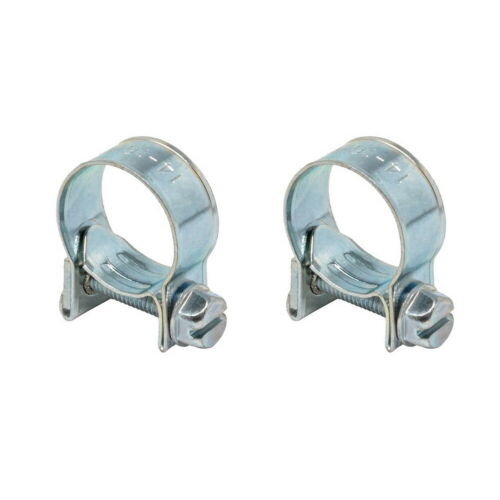

JLL31 a écrit:'un serflex qui se détend avec le temps .
je pense plutot au materiau de la durit qui ramollit à cause de l'ethanol. c'est fréquent avec des durits un peu âgées. ne pas hesiter à les remplacer, et surtout utiliser des vrais colliers comme ceci

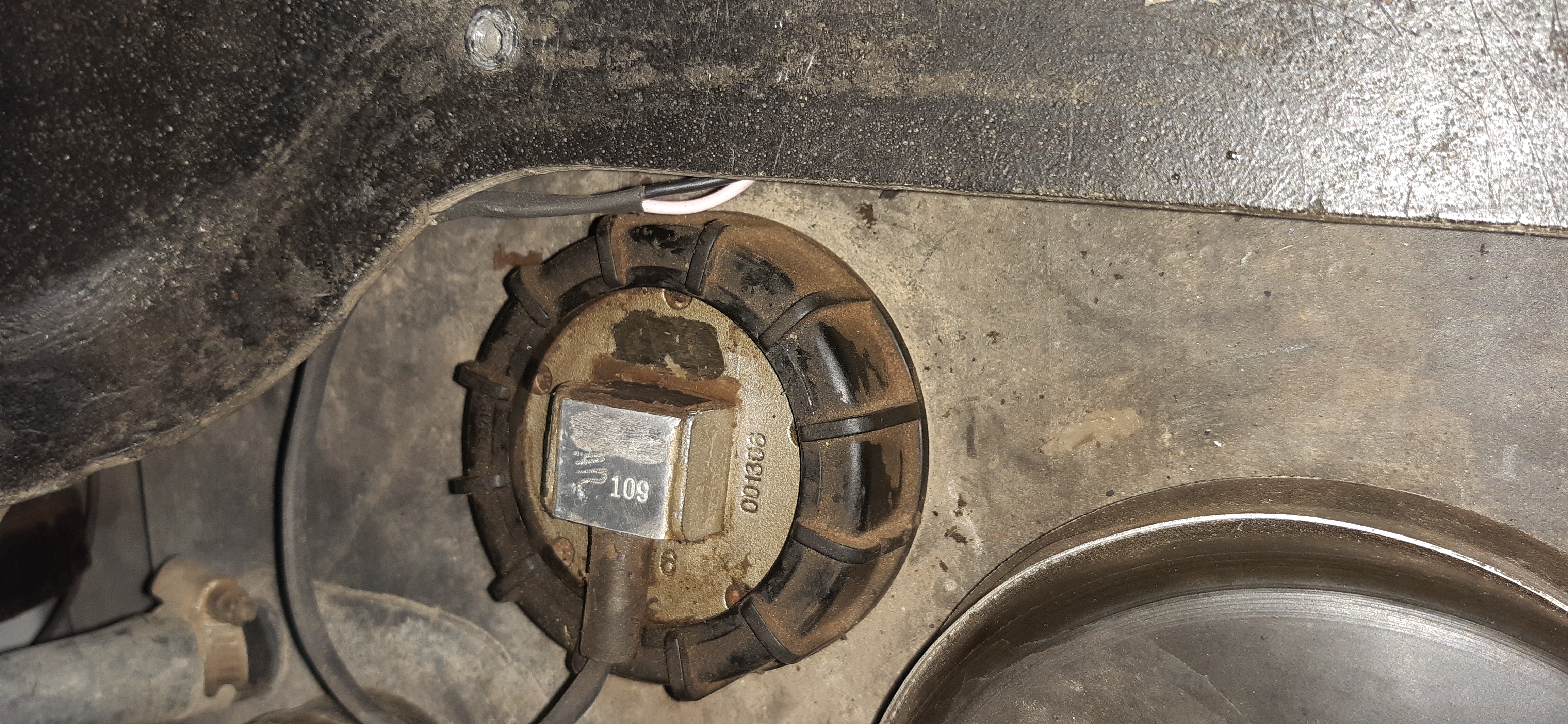

Messagepar JLL31 » Jeu 12 Aoû 2021 à 09:07
Merci à vous deux ,
Je vais changer les durites avec ces beaux raccords ,c'est trés important .
Trois photos jointes
Pas de fiche raccord de jauge......
Quel type de jauge ? ancienne?
JLL31
Messages: 169
Re: La présentation de ma Delo
Messagepar Stainless » Dim 15 Aoû 2021 à 16:57
la jauge est une reproduction récente
Messages: 22861
Messagepar JLL31 » Dim 15 Aoû 2021 à 20:11
Stainless a écrit:la jauge est une reproduction récente
Merci Stainless ,
Mais alors le yoyo de mon aiguille essence ne viens pas de là...
Car je ne sais jamais trop si j'ai assez d'essence.
JLL31
