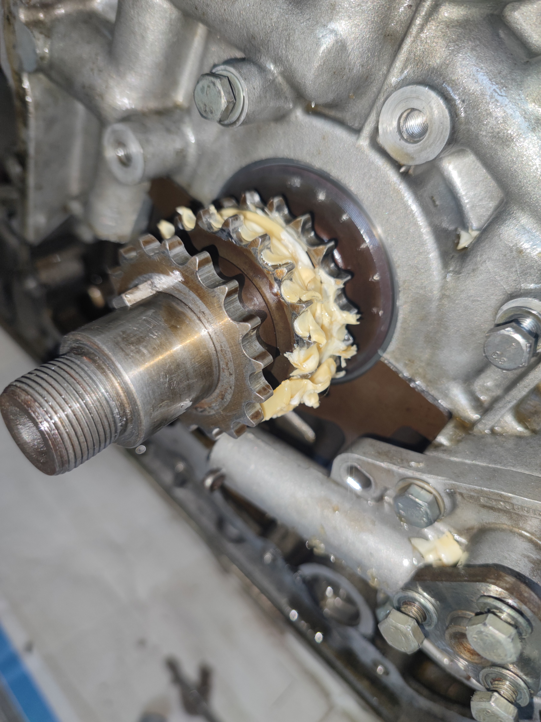

çà vient de quoi quand le nylon se détache de la partie en métal?

Il t'es arrivé la même chose que moi il y a 2 mois. J'ai eu moins de chance cependant, le revêtement s'est enroulé autour du pignon et a empêché les chaines de s'y accrocher. L'autre guide rectiligne commençait aussi à se barrer. Résultat j'ai touché toutes mes soupapes.
Aucun idée de la raison, je pense que ces pièces sont de la merde chinoise avec des rivets qui ne tiennent pas (car ce sont les rivets qui ont sautés en deux morceaux). D'ailleurs dépose le carter tu vas retrouver de la merde au fond.
J'ai commandé des guides chez un autre fournisseur, ceux-là sont gris foncés, on verra si ça tient mieux...
Pour ta distribution je te conseille la RTA de la Renault 30 TX, parfaitement bien expliquée et imagée.
A ok je ne suis pas le seul .
Tu les as trouvés ou tes nouveaux guides?
Merci pour ton témoignage.

Messagepar Kaaes » Mer 10 Juil 2024 à 22:05
Mecapart ou Arnaud Ventoux Pièces.
Si ils t'envoient des guides avec des rivets qui ont du jeu n'hésite pas à les retourner ou à les resserrer toi-même, la refabrication là-dessus c'est pas le top
