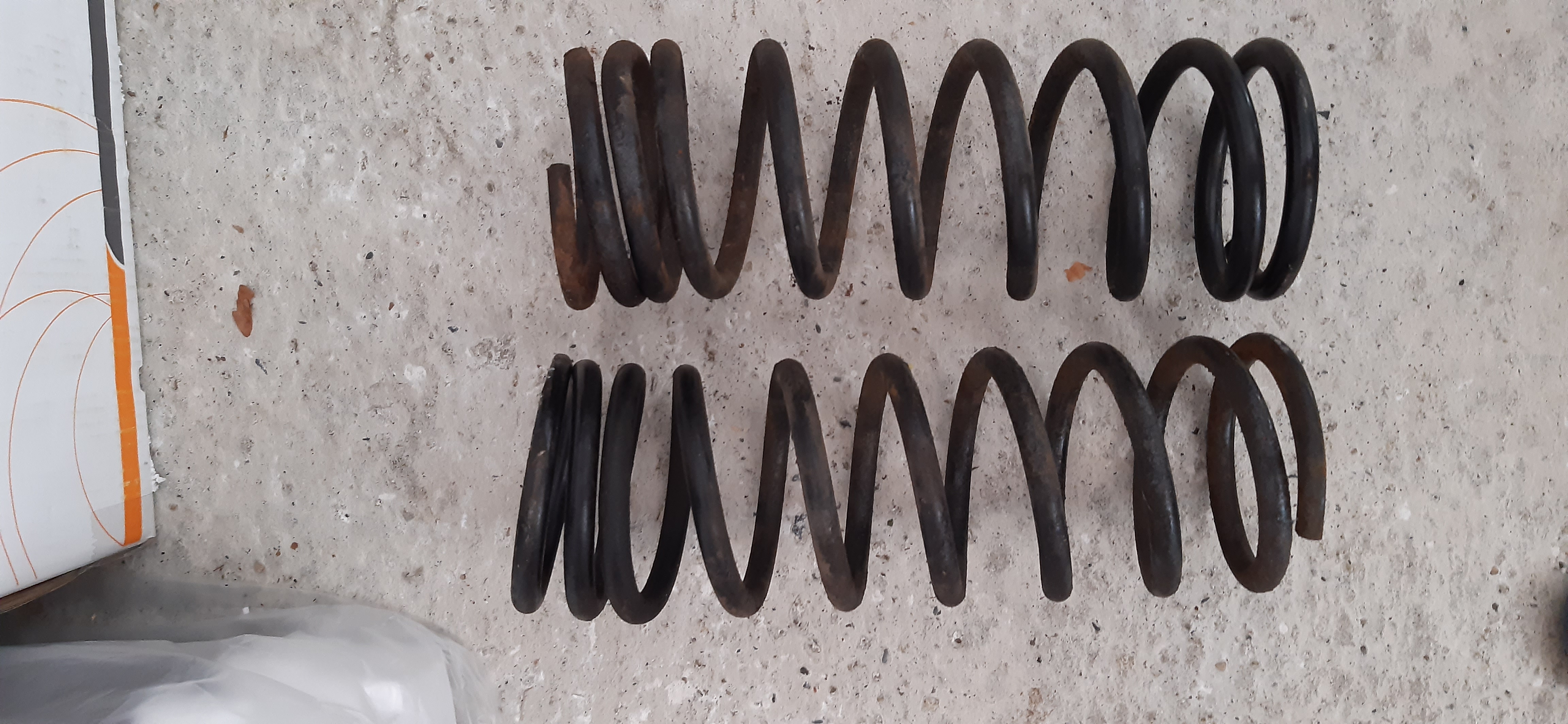

Messagepar JLL31 » Dim 24 Juil 2022 à 20:25
Stainless a écrit:oui et sans arriere pensée ; dés qu'il y a une dissymétrie sur un train, il vaut mieux rectifier. c'est peut etre l'occasion de reviser ce train avant
Oui tu as raison ,il faut aussi vérifier les bras ou du moins les restaurer peut etre ;
merci
