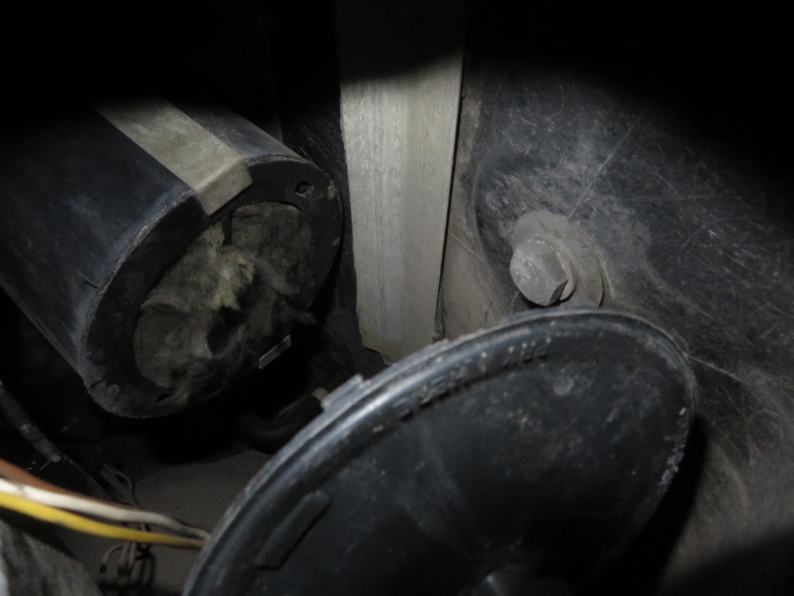

Messagepar zibal » Mer 31 Mar 2021 à 18:15
Bonjour à tous,
Nouveau sur le forum, je poste mon premier message pour un problème que je rencontre.
Je pense que les photos parlent d'elles même.
Comment faire pour refixer ce truc? L'accès est compliqué.
Merci à tous.

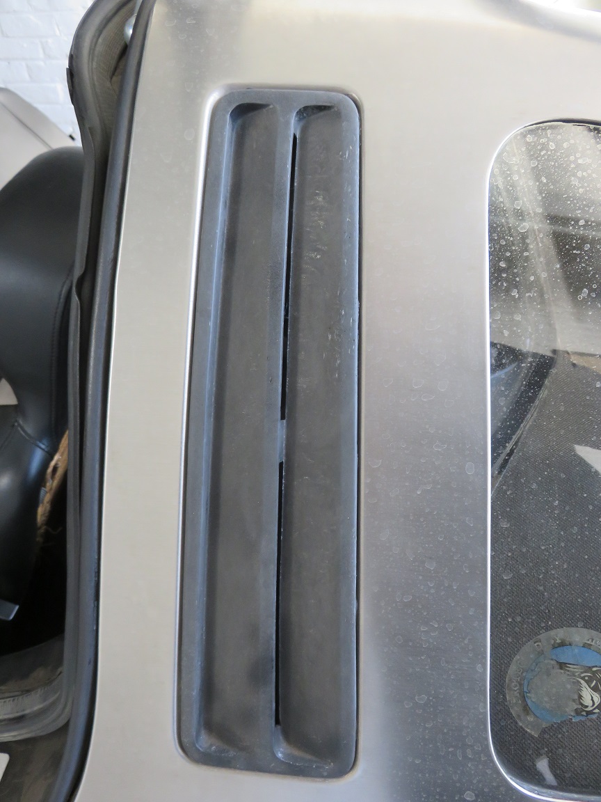

Messagepar zibal » Mer 31 Mar 2021 à 18:19
Bonjour à tous,
Est-ce que ces pièces sont facilement démontable? Si oui, comment ? :-)
Merci bien :-)

Messagepar Stainless » Mer 31 Mar 2021 à 19:01
bonsoir.
ce truc n'a aucune utilité, mais pour remettre le fond en place, qui semble desserti, il faudra sortir l'ensemble. les boulons sont accessibles dans la baie moteur. t'emmerde pas, recolle le fond à la colle epoxy ou au sikaflex, et replace l'ensemble.
Messages: 22731
Re: Carbon Canister
Messagepar zibal » Mer 31 Mar 2021 à 19:53
J'adore les trucs qui ne servent à rien sur une voiture :-)
Merci pour l'info. Je vais moins me tracasser là dessus maintenant.
Pour mon info perso, ca aurait du servir à quoi à la base?
Bonne soirée.
zibal
Messages: 229
Re: Carbon Canister
Messagepar Stainless » Mer 31 Mar 2021 à 20:22
c'est juste une cartouche contenant du charbon actif, comme un masque à gaz. les vapeurs d'essence aspirées depuis le haut du reservoir passent dans cette cartouche avant d'etre renvoyées dans l'admission.
autant dire que le materiau est saturé en quelques heures ... c'est un dispositif completement inutile.
il faut savoir qu'au sommet se trouve un robinet automatique commandé par la depression moteur.. pour ma part, j'ai tout viré, c'est super lourd. histoire de conserver le circuit d'apiration des vapeurs, et la conformité à l'origine des diverses dépressions j'ai monté un robinet automatique de scooter.
Messages: 22731
Re: Carbon Canister
Messagepar zibal » Mer 31 Mar 2021 à 21:02
okay. merci beaucoup pour toutes les info !

Messagepar zibal » Ven 02 Avr 2021 à 14:34
maxdubbe a écrit:Bienvenue, n'hésites pas pour tes questions ici il y a des pros pour t'aider !! :ios_48:
A condition que ça soit d'origine :D
Bonjour.
J'en ai déjà une petite :-)
Comment démonter ces pièces? (photos). L'une est cassée et l'autre doit être repeinte.
Merci
