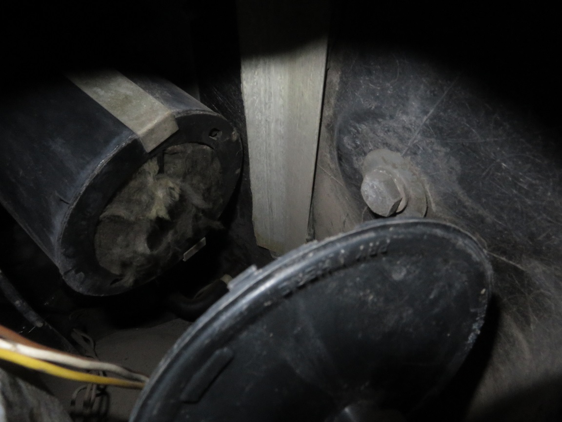

Bonjour à tous,
Nouveau sur le forum, je poste mon premier message pour un problème que je rencontre.
Je pense que les photos parlent d'elles même.
Comment faire pour refixer ce truc? L'accès est compliqué.
Merci à tous.

Messagepar Stainless » Mer 31 Mar 2021 à 19:01
bonsoir.
ce truc n'a aucune utilité, mais pour remettre le fond en place, qui semble desserti, il faudra sortir l'ensemble. les boulons sont accessibles dans la baie moteur. t'emmerde pas, recolle le fond à la colle epoxy ou au sikaflex, et replace l'ensemble.

Messagepar zibal » Mer 31 Mar 2021 à 19:53
J'adore les trucs qui ne servent à rien sur une voiture :-)
Merci pour l'info. Je vais moins me tracasser là dessus maintenant.
Pour mon info perso, ca aurait du servir à quoi à la base?
Bonne soirée.

Messagepar Stainless » Mer 31 Mar 2021 à 20:22
c'est juste une cartouche contenant du charbon actif, comme un masque à gaz. les vapeurs d'essence aspirées depuis le haut du reservoir passent dans cette cartouche avant d'etre renvoyées dans l'admission.
autant dire que le materiau est saturé en quelques heures ... c'est un dispositif completement inutile.
il faut savoir qu'au sommet se trouve un robinet automatique commandé par la depression moteur.. pour ma part, j'ai tout viré, c'est super lourd. histoire de conserver le circuit d'apiration des vapeurs, et la conformité à l'origine des diverses dépressions j'ai monté un robinet automatique de scooter.

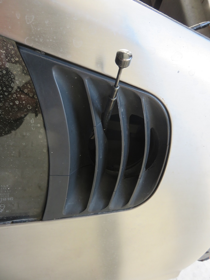

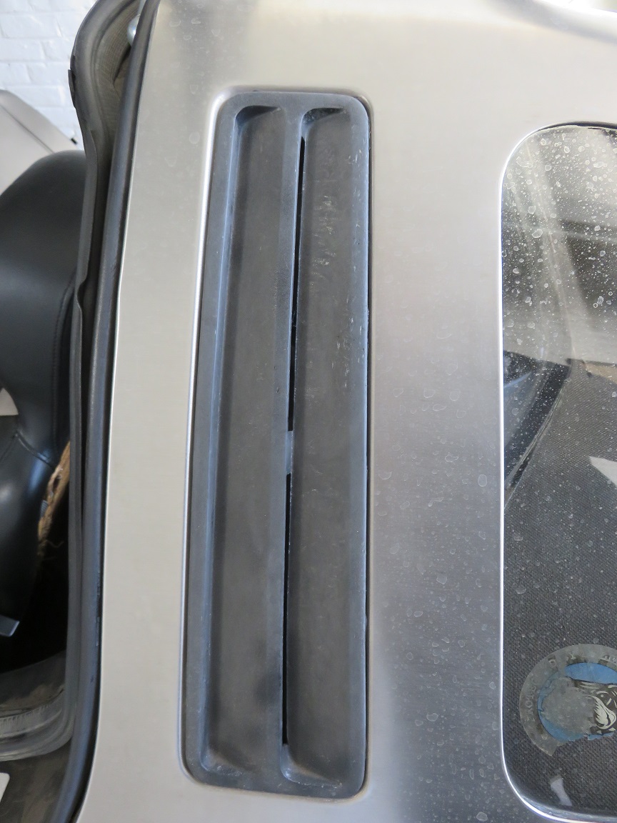

Bonjour.
J'en ai déjà une petite :-)
Comment démonter ces pièces? (photos). L'une est cassée et l'autre doit être repeinte.
