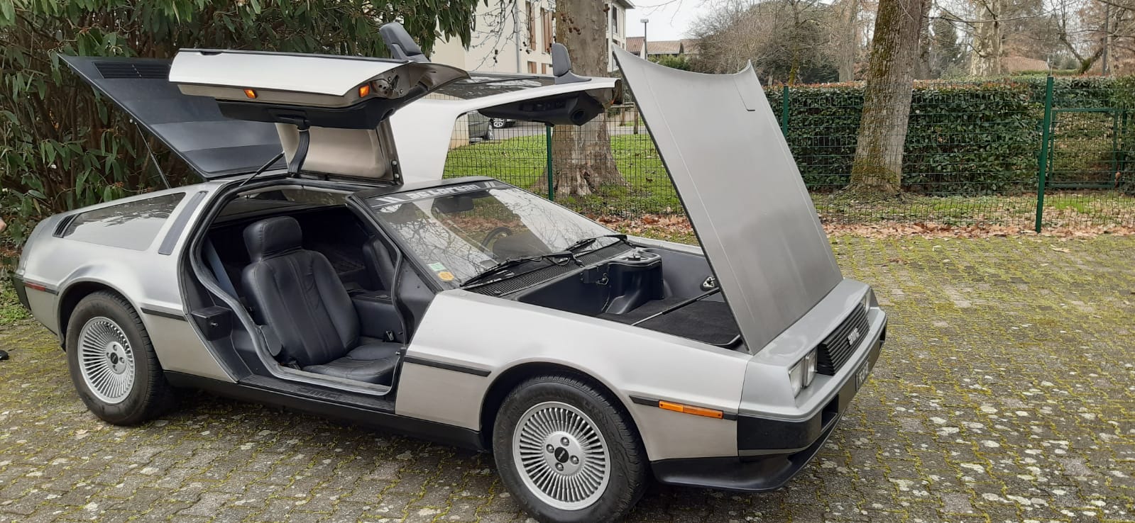

Messagepar JLL31 » Ven 26 Fév 2021 à 16:23
Voici la belle ;)
