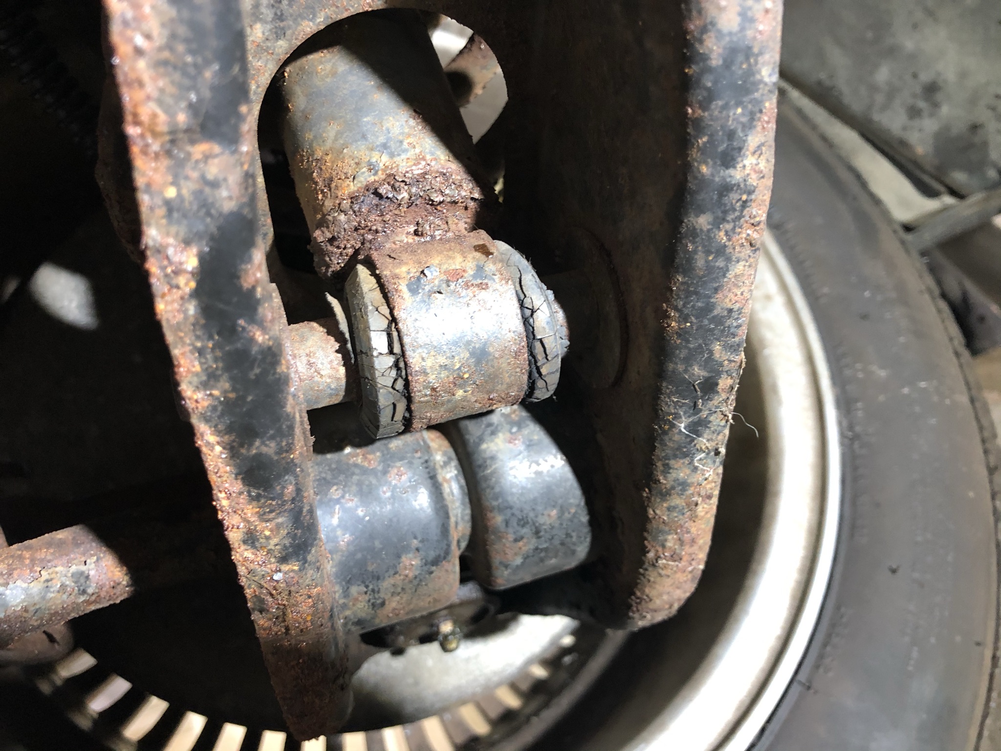

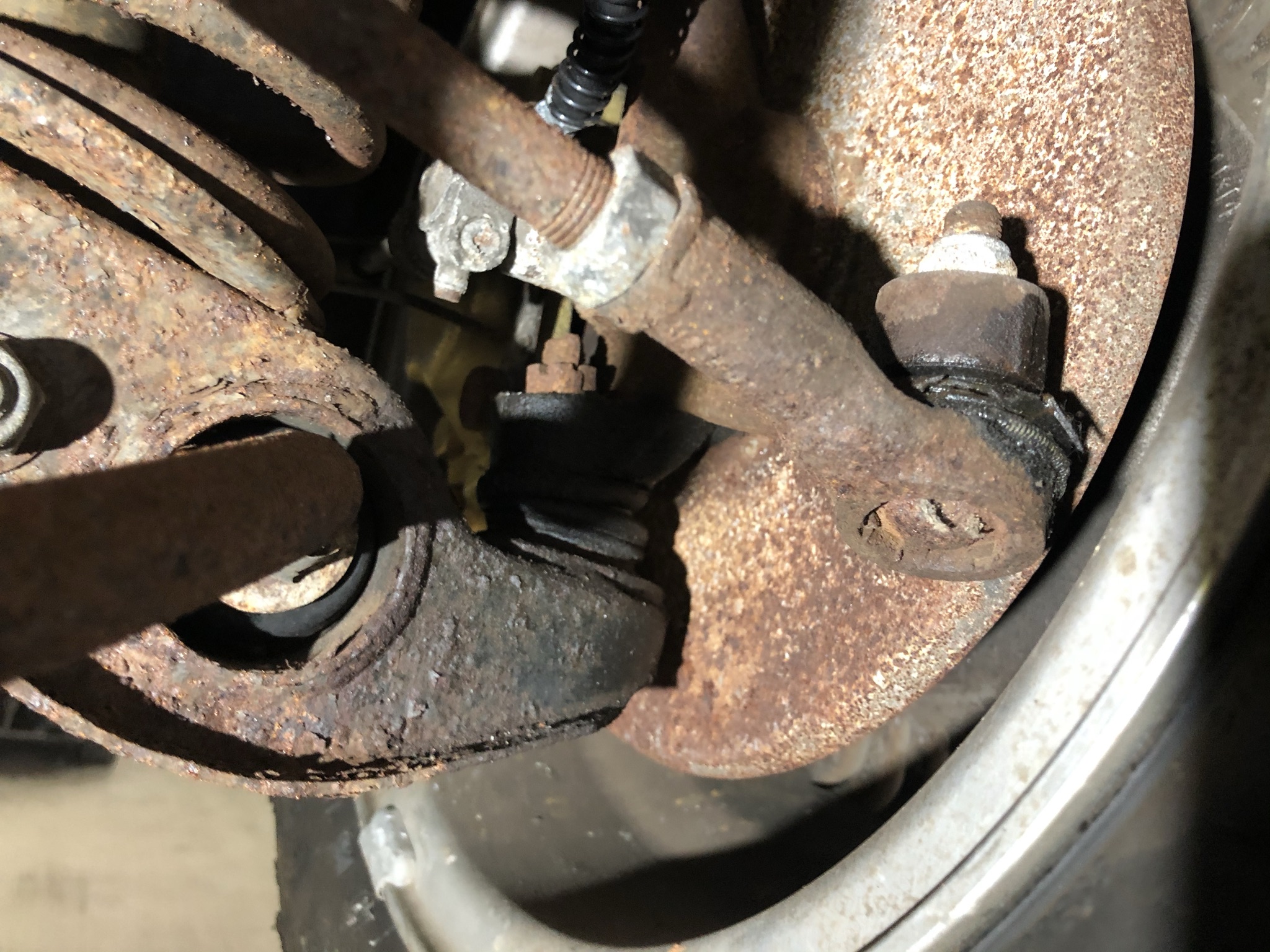

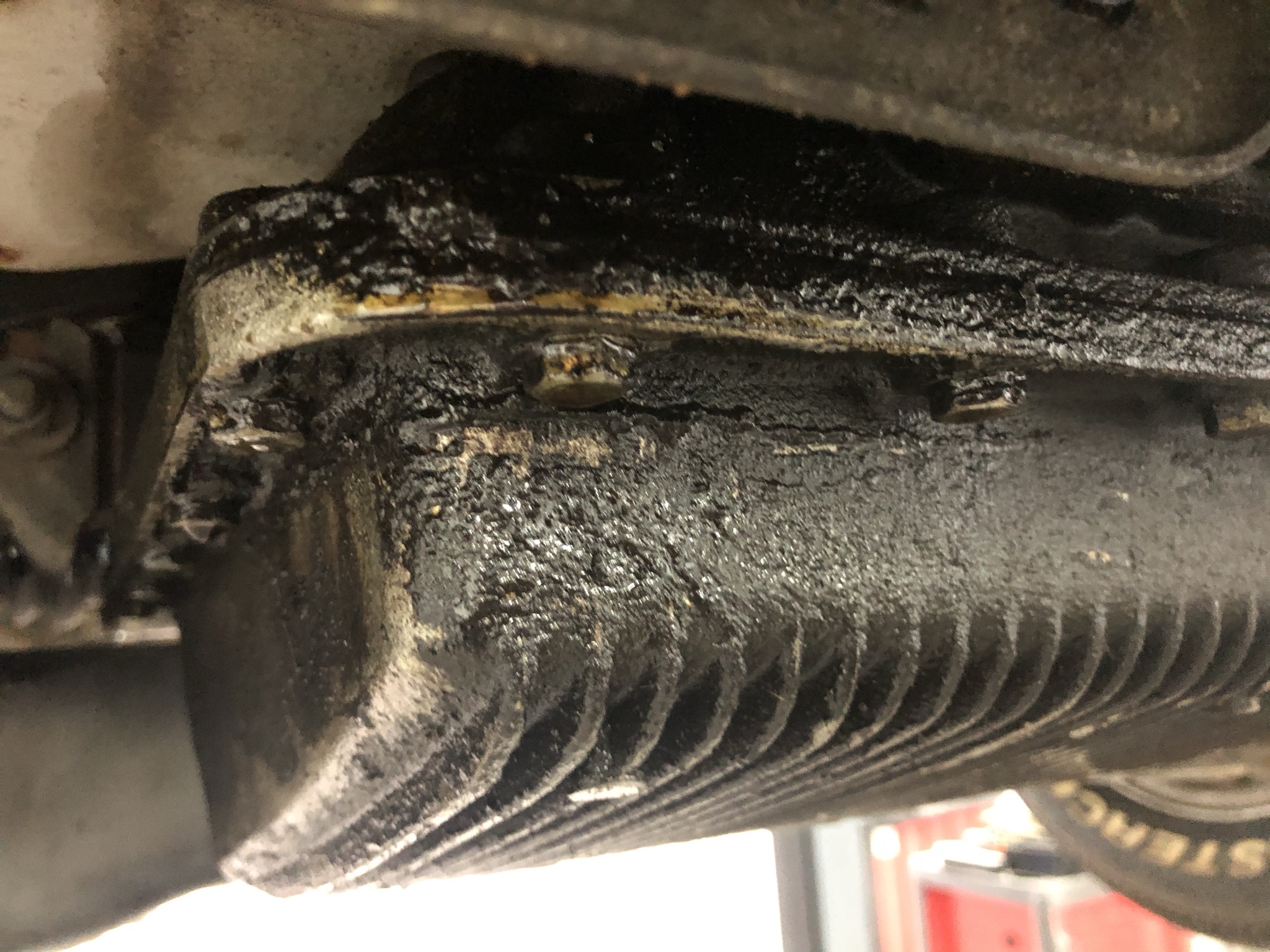

Livraison semaine dernière, Intérieur excellent état, hormis l'odeur et quelques "négligences". (vitre conducteur coincée dans la portière mécanisme HS)
Une fois sur le pont, c'est là que ça déchante ....
Lorsque l'on achète un projet de restauration chez DMC voici ce qu'on vous livre :ios_16: :ios_16: :
Un véhicule qui ne freine pas (servo frein HS apparemment)
Bref, il va falloir y passer du temps, pour que le rêve se réalise :)

Effectivement, tu vas avoir un peu de travail diront nous avant de pouvoir rouler "sereinement"....
Si le reste de l'auto est comme les 3 photos que tu nous as montré, tu risque d'y passer du temps, à moins de la confier à un pro du réseau, mais la note risque d'être salée.

Bonjour et bienvenue. en effet, tout semble d'époque et dans son jus ....
peu de photos mais tu peux d'entrée de jeu consulter nos tutoriels pour voir ce qui se profile, attend toi à y investir du temps et de l'argent pour en faire quelquechose de safe.
les dernieres photos montrent que tu peux tomber la boite pour changer le joint spi de vilo, restaurer completement les suspensions ou tout est d'origine ; silent blocs, amortos, rotules... comme dit plus haut, il faut que tu nous en montres davantage pour avoir une idée de l'etendue des degats. pour commencer, ne roule surtout pas avec ça sans bilan global. c'est dangereux à tout point de vue.
si tout le reste ressemble a ça, tu peux reprendre tous les tutos et commencer une restau complete , freins, suspensions, electricité, injection... :?
ceci dit, tu as reçu ce qui etait annoncé, a savoir un projet de restauration. si tu manques de temps libre, il vaudrait peut etre mieux la revendre en l'etat et trouver une autre base sans travaux ?

Je me suis mal exprimé :) c'est un projet restauré pas de restauration :)
ils ont juste pas terminer le travail.
Suspensions avant arrière et crémaillère de direction à changer et quelques bricoles dans le moteur :)
