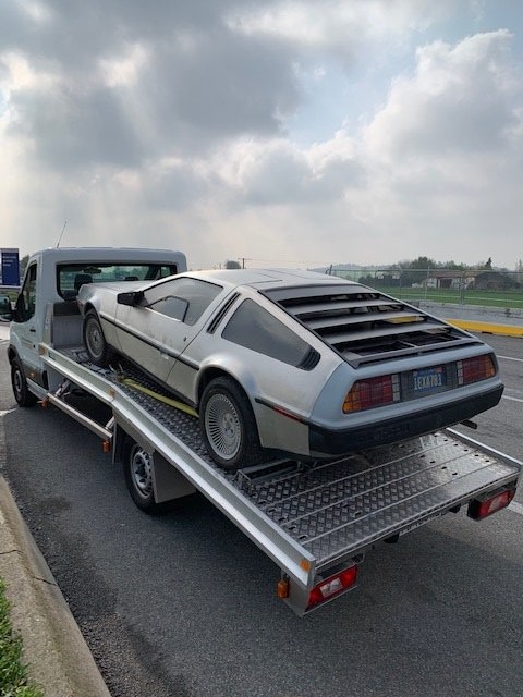

Et la voici, après son achat, en route vers le soleil de la Drôme (Si un modo sait pivoter et redimensionner les photos, j'y arrive pas une fois uploader):
