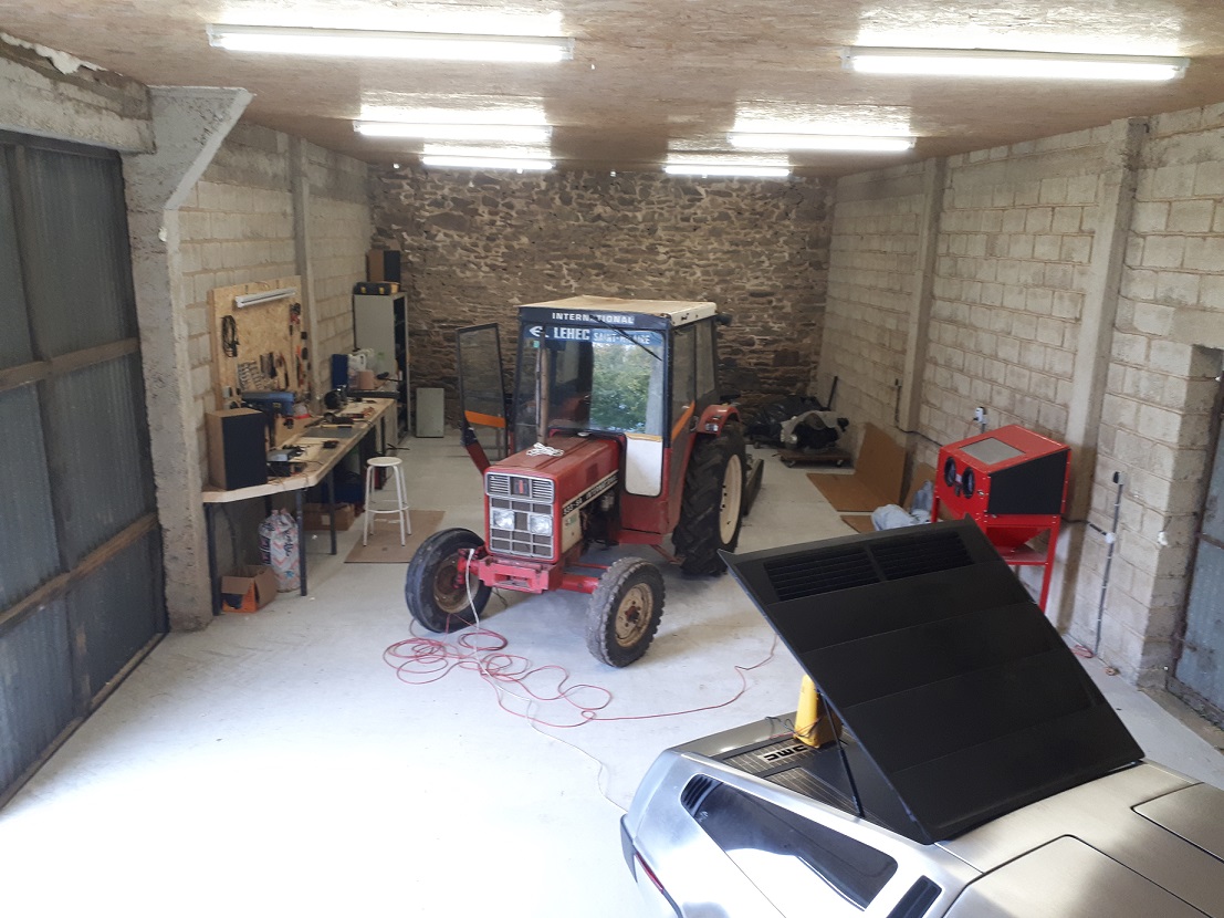

J'ouvre ici mon sujet restau qui va commencer.
Vin#7088 étant arrivée fin juillet de Southampton, il a fallu prévoir une garage un peu plus grand pour bricoler à l'aise!
Donc je suis parti de çà:
puis en passant par çà
et par çà
je suis arrivé à çà
après deux bons mois de boulot : 90m² dédiés à la mécanique et à la Delo!!! :P
A présent, je liste le boulot à faire...

Excellent ton garage :)
Bon courage pour les travaux.

Bel atelier ! :wink:

Super atelier!! Tu vas mettre un pont?

Sympa ton garage, au moins tu seras à l'aise pour travailler !
Bon courage pour la suite ;)

Vraiment superbe l'atelier ! J'en rêve ! :P

Et pour tous les nouveaux amoureux de mon garage, ils seront les bienvenus pour y bricoler quand il sera terminé (il me reste les portes à refaire car pas très étanches à l'air et ça caille en hiver!!!)! :P

magnifique ton garage 8)

sympa l'atelier, perso j'ai encore du boulot pour faire le mien...
