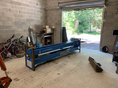

Messagepar maxdubbe » Jeu 10 Sep 2020 à 19:00
Oui il faut virer l’aile car l’antenne descend dans la fibre il me semble.
Fred je pensais à toi justement je viens de faire une nouvelle acquisition :ios_48:
Ça te parle!!

Messagepar tx50 » Jeu 10 Sep 2020 à 19:16
Tu as pris quel modele? tu va être emballé!!! Pour démonter l'aile, il faut virer la facia?

Messagepar maxdubbe » Jeu 10 Sep 2020 à 19:26
C’est le même que toi! TW 242 A
Oui il faut démonter la face avant! Merci les ingénieurs made in DeLorean :ios_27:

Messagepar tx50 » Jeu 10 Sep 2020 à 19:31
Ben te voilà dans la merde!!!! Tech Session chez toi au printemps :ios_09:

Messagepar maxdubbe » Jeu 10 Sep 2020 à 19:50
tx50 a écrit:Ben te voilà dans la merde!!!! Tech Session chez toi au printemps :ios_09:
:ios_27: :ios_27:
Au printemps!!??
Demain oui!! :ios_27:
Il y a déjà JP et JM qui passe demain après-midi !
