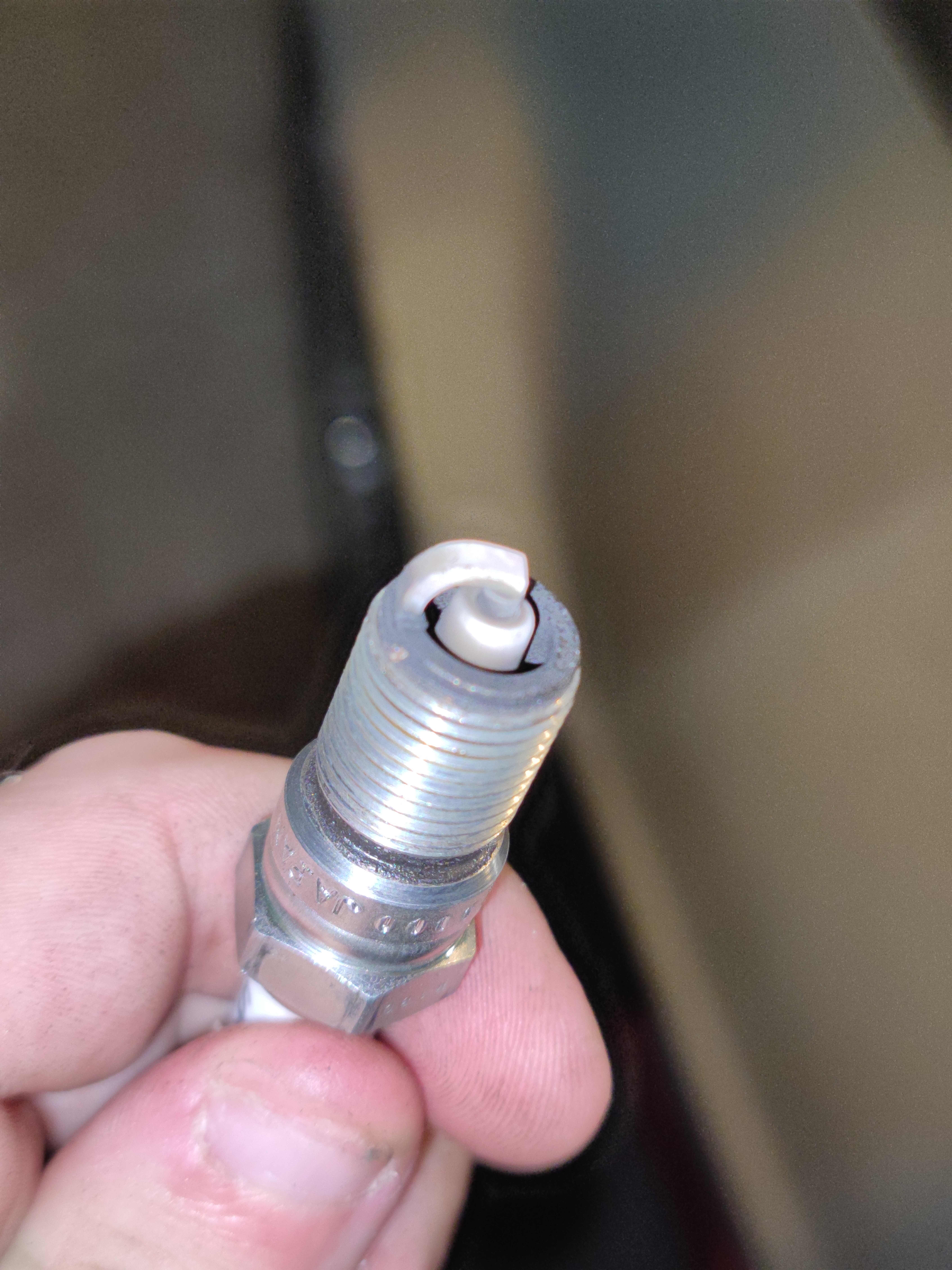

Accessoirement j'ai une photo d'une bougie, elles sont toutes comme ça :
Voilà je ne sais pas si j'ai fournit assez d'infos. Merci d'avance !

Messagepar Stainless » Mer 27 Sep 2023 à 07:17
tu as deja toutes tes réponses, tes bougies sont blanches , signe d'un défaut de richesse, confirmé par un regime hesitant et qui s'ameliore a chaud. probablement le wur

Messagepar Kaaes » Dim 01 Oct 2023 à 12:27
Stainless a écrit:tu as deja toutes tes réponses, tes bougies sont blanches , signe d'un défaut de richesse, confirmé par un regime hesitant et qui s'ameliore a chaud. probablement le wur
En effet, je te remercie pour ta réponse, j'ai enrichi un Schtroumpf et problème disparu, je vais envoyer le WUR en réfection aussi car je ne souhaite pas rouler trop riche une fois chaud à cause de la compensation de richesse que je dois avoir à froid.

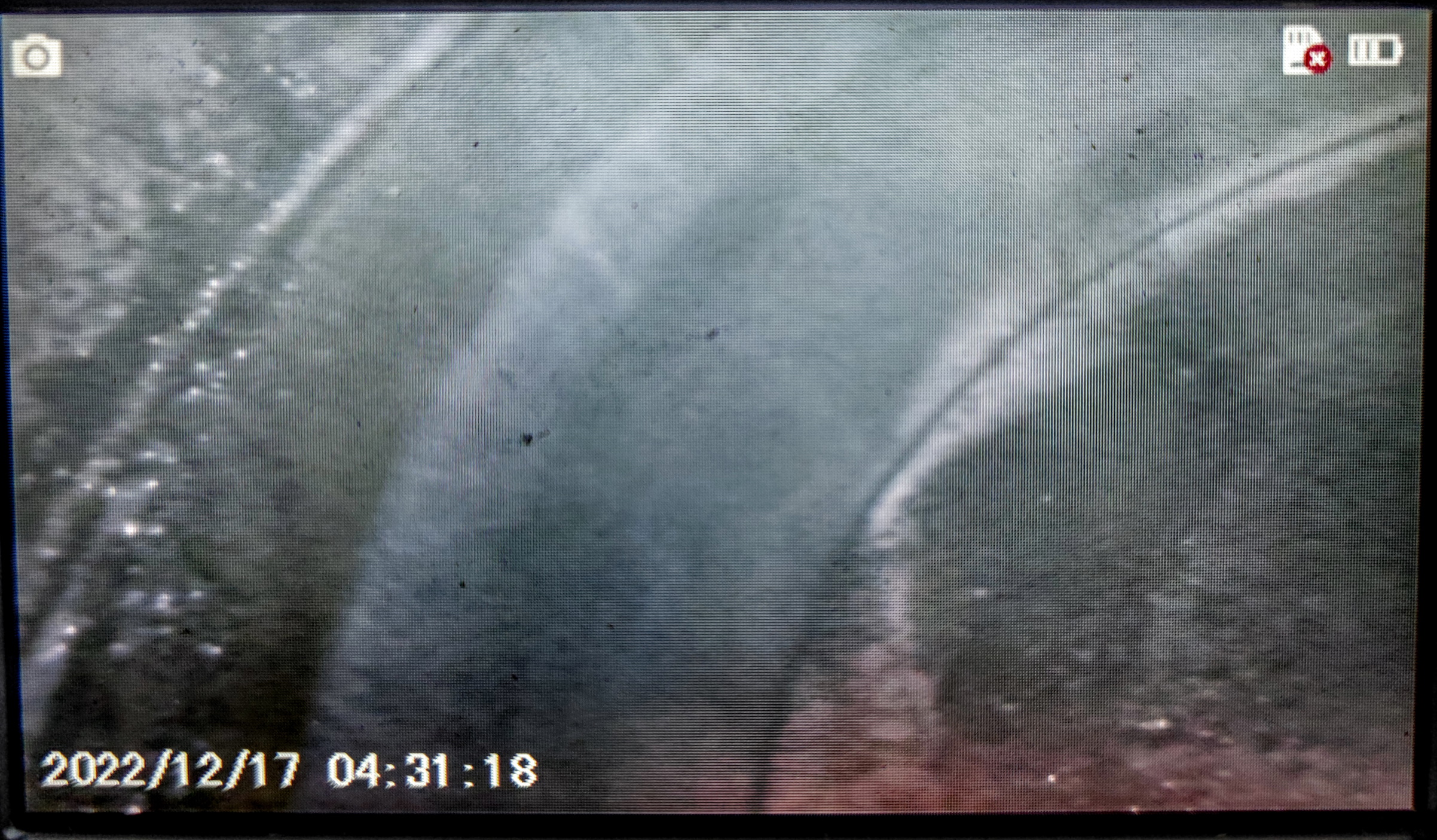

Je pense également que j'ai un cylindre dans le sac, quand je débranche un câble de bougie, le comportement du moteur ne change pas. Pourtant j'ai bien de la compression et de l'allumage et ma bougie est bien sèche.
J'ai pris cette photo avec mon endoscope dans le cylindre concerné :
Désolé la qualité est immonde, mais on voit semble-t-il des dépôts huileux sur la gauche à la jonction de la chemise et de la culasse. J'ai zéro fumées à l'échappement, ça pue pas trop, je n'ai pas l'impression de consommer de l'huile, je n'ai pas de retours de pression ou de gaz dans le vase d'expansion de LDR. Et comme je l'ai dit, j'ai une bonne compression et une bougie sèche.

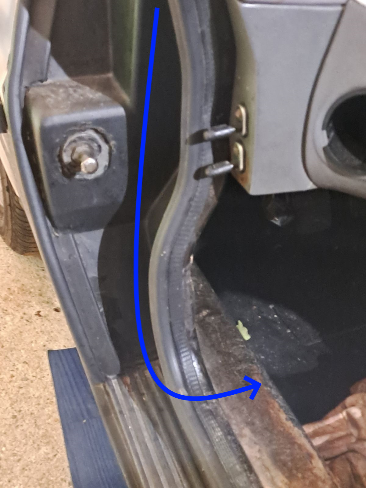

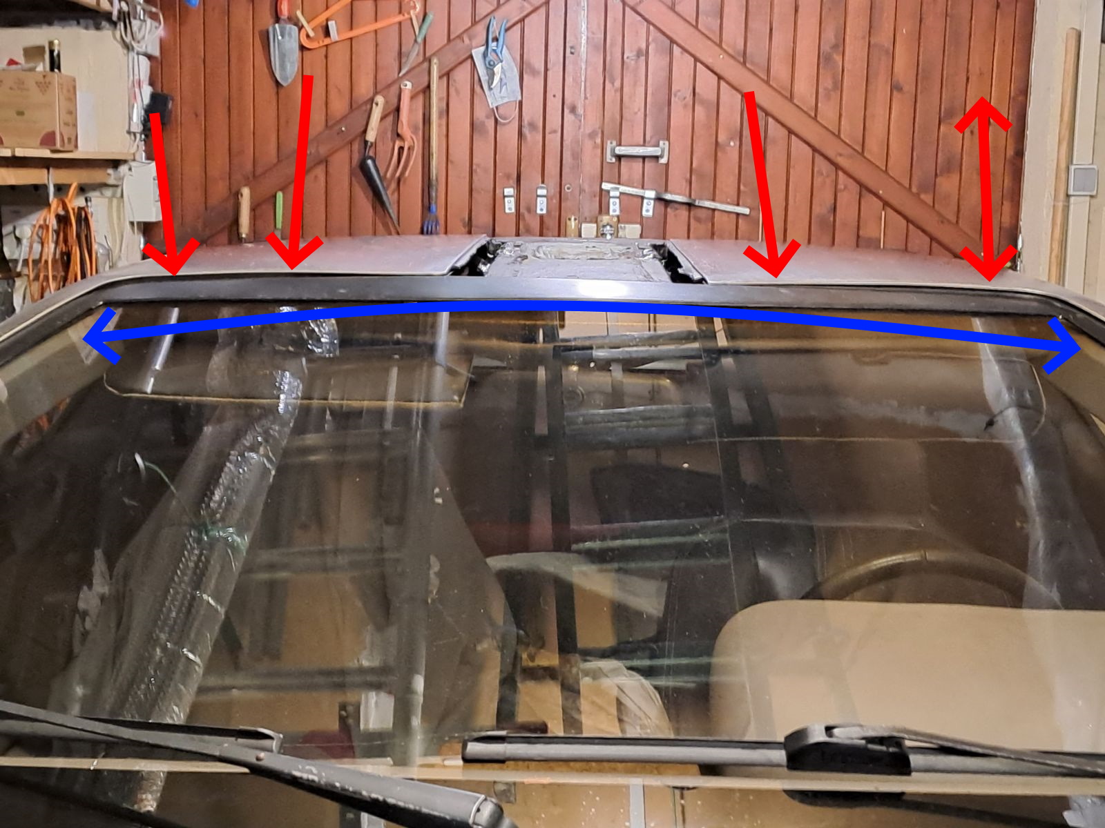

Je reviens vers vous concernant mes portières.
En effet celles-ci semblent se relever sur l'extérieur au niveau du toit :
Mais pourtant elles sont bien calées sur les côtés du pare-brise.
Et au delà de ça, je remarque que les coins du pare-brise pointent vers le bas en partant vers l'extérieur, ce qui fait double effet (flèche bleue) :
L'eau ruisselle bien le long de la coque mais arrive à remonter et passer au-dessus du joint.
Par extension, j'ai donc des infiltrations d'eau au niveau de la flèche bleue (cheminement de l'eau) côté conducteur et passager :
En même temps, pour ma porte conducteur, j'ai dû mal à la fermer et j'ai des jeux énormes au niveau accoudoir-protège genoux et au niveau de là où l'eau passe :
Je me demande si c'est un simple réglage des gâches de porte, ou de la porte en elle-même ou carrément un soucis de coque/porte vrillée.
Si l'un d'entre vous a déjà vu ou vécu ça, merci !

Re: Kaaes - VIN #6690
Messagepar liquidsnake » Mer 13 Déc 2023 à 20:03

Messagepar maxdubbe » Jeu 14 Déc 2023 à 20:43
C'est peut être également le réglage de la baguette de pare-brise supérieur à ajuster.
Il y a 2 ou 3 vis de chaque coté.
Il faut peut être juste remonter la baguette pour rattraper le jour.
Car si tout est ok sur les autres parties je ne vois pas d'autre possibilité et pour "un problème de porte vrillée" à mon avis c'est fort peu probable. C'est quand même costaud !!
Messagepar MarvinBerry27 » Ven 15 Déc 2023 à 10:39
réglage de la baguette du pare brise à faire pour ''masquer'' le jeu.
Tu peux également jouer avec ton T panel en le calant avec un bout de papier bull en dessous (c'est ce que j'ai fait)

Messagepar maxdubbe » Ven 15 Déc 2023 à 17:21
MarvinBerry27 a écrit:réglage de la baguette du pare brise à faire pour ''masquer'' le jeu.
Pas d'intérêt avec le Tpanel, :wink: les portes sont déjà à la bonne hauteur niveau Tpanel.
Messagepar MarvinBerry27 » Dim 17 Déc 2023 à 19:23
si tu remonte le bandeau noir pour être à la hauteur des portes, le T panel est lui plus bas (puisque bien ajusté avant)... moi j'avais eu le cas, mais ça peut varié d'une voiture à l'autre peut-être

Messagepar Kaaes » Mar 19 Déc 2023 à 18:17
Hello et merci à tous pour vos retours !
En effet j'ai remonté la baguette noire sur les côtés, je l'avais bien enfoncé pour l'encocher dans les.. encoches et j'ai pas du tout pensé à ensuite faire ce réglage, c'est parfait maintenant. Comme quoi c'est tout con des fois.. (ça devrait être plus souvent comme ça !)
Pour la porte, j'ai pu régler un peu les accroches des gâches, ça se ferme mieux, j'ai beaucoup moins de jeu en bas là où j'avais l'autre fuite. Mais y'a encore du réglage à faire car ça ne se ferme pas net, ça tape un peu et fort y aller sec. Sur la porte passager c'est niquel je la ferme avec 2 doigts sans mettre de force, mais la conducteur.. elle doit avoir un truc..
