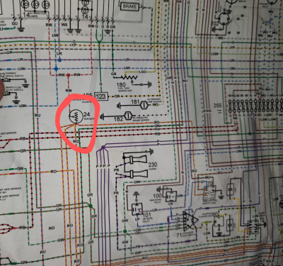

1- J'ai mon rhéostat qui est mort, je l'ai donc viré et j'ai donc mis en commun tout les câbles rouge/orange qui arrivent dessus ainsi que les câbles rouge/blanc qui partent à l'éclairage du binacle. (au pire j'ai full luminosité).
Cependant quand je mets les phares, le fusible 8 claque et donc je perds mon phare arrière droite et mes lumières latérales droites. Je ne vois pas pourquoi, à moins que l'un des éléments soit en court-circuit au bout ? (voir photo)
Essais peut être de tout redébrancher et fait des essais en branchant les fils au fur et a mesure les un avec les autres pour voir si tu à une ligne en défaut.

Concernant le soucis électrique, il s'avère que c'est quand le fil rouge/jaune est branché au bouton des warning que ça fait sauter le fusible, en le retirant, tout est OK. Je pense qu'il ne sert qu'à alimenter la diode dans le bouton, je dois avoir un soucis dessus.

Kaaes a écrit:Je pense qu'il ne sert qu'à alimenter la diode dans le bouton,
attends, tu as mis une led dans les boutons ? si c'est le cas ne cherche pas plus loin, c'est pour celà que le fusible claque. laisse une ampoule classique a cet endroit

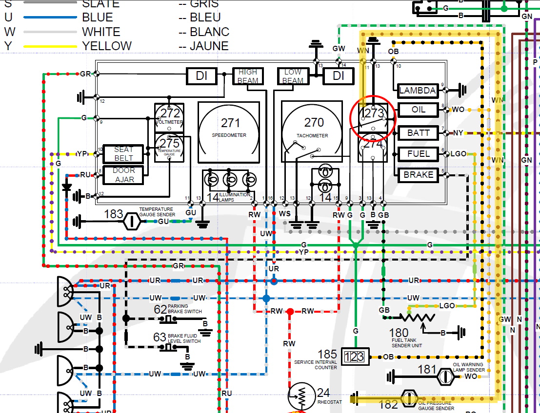

Je vous fait part d'un autre soucis que j'ai avec deux sondes (je ne sais pas si cela vient des sondes ou des jauges au TDB).
Sonde/jauge de pression d'huile :
L'aiguille du TDB s'est d'un coup mise à pointer tout droit vers le haut.
J'ai cru qu'elle était bloquée car même en changeant le régime moteur, elle ne bronchait pas.
J'ai démonté tout le TDB (en profiter aussi pour refaire les contacts et rafraîchir vis etc). Et j'ai branché la jauge à aiguille seule aux connecteurs de la broche correspondant (+12v/masse/info sonde), j'ai remis l'aiguille à 0, mais en mettant le contact elle s'est remise à la verticale vers le haut.
J'ai fais plusieurs essais en mettant à la main l'aiguille dans des positions aléatoires, elle revient toujours pointer strictement au même endroit. Donc je suppose qu'une valeur bien définie est envoyé à l'aiguille qui s'y met bien sagement. Je suppose que ça peut venir de la sonde au moteur ?
Comment marche la sonde au moteur ? C'est une résistance déportée qui régule un passage de tension ? Et la jauge en elle-même ?
Si quelqu'un parmi sait comment marche en interne (circuit électronique) la sonde et la jauge, je suis preneur lol.

Messagepar Stainless » Mer 13 Sep 2023 à 13:11
est ce que les autres instruments sont cohérents ? si non, c'est un probleme de mise a la masse du bloc instrument; si oui =
- sonde huile ; debranche le fil et mets le a la masse ( bloc moteur) et observe la jauge. idem avec le fil non branché
-sonde temperature; meme procedure ou tester avec des resistances de valeurs connues ( voir article sur les sondes pour les valeurs)

Stainless a écrit:est ce que les autres instruments sont cohérents ? si non, c'est un probleme de mise a la masse du bloc instrument; si oui =
à part ces deux sondes tout est okay, enfin presque.
J'ai la jauge essence qui est mal calibrée du coup au compteur avec le plein je n'ai pas l'aiguille à fond mais c'est moins grave.
Le truc rigolo aussi, j'ai mon compte tour kilométrique qui ne marche plus mais pourtant j'ai toujours l'indication de vitesse avec l'aiguille donc je vais regarder le mécanisme derrière.
Pour mise à jour :
J'ai fais mes tests sur la sonde de pression d'huile, en effet ça vient de la sonde, quand je débranche le fil l'aiguille reste tout en haut, quand je la met à la masse elle se remet à 0. On m'a dit que ça se démontait cette sonde pour réparation, je vais voir ça.
