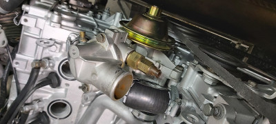

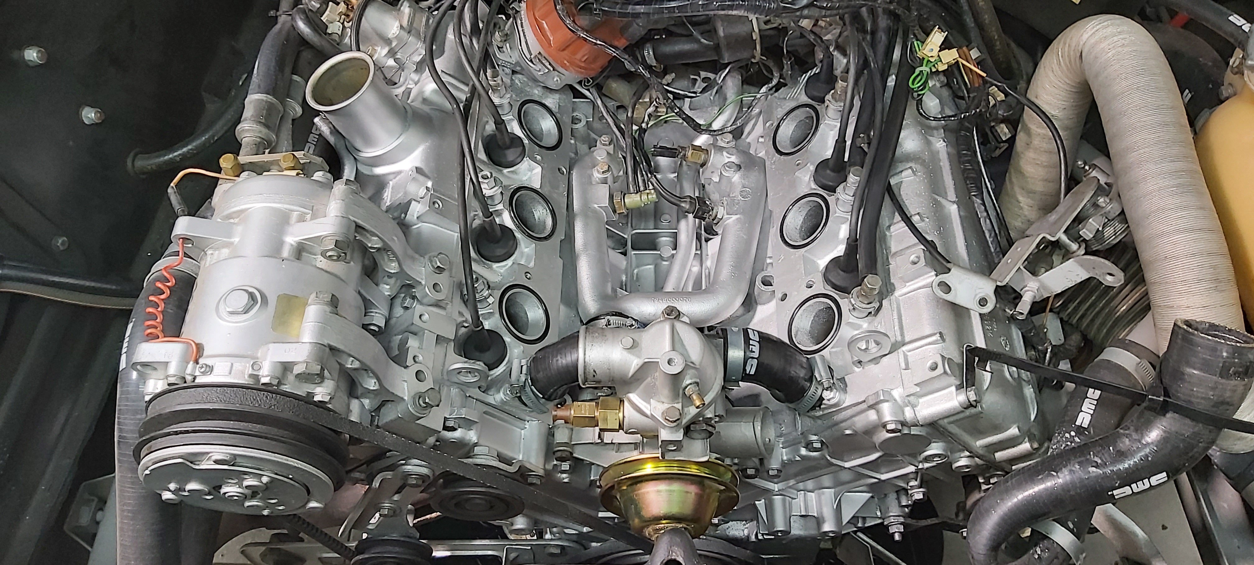

Messagepar Zhin29 » Dim 04 Avr 2021 à 10:04
Salut à tous,
HAPPY EASTER.
Il y a quelques semaines changement de la pompe à eau.
Petite balade est tout fonctionne bien
Petite question quand même : La durite de trop plein entre le vase et le bouchon peut être supprimée ?
A binetôt.

Messagepar Stainless » Dim 04 Avr 2021 à 10:07
Zhin29 a écrit:La durite de trop plein entre le vase et le bouchon peut être supprimée ?.
oui, elle ne sert qu'a canaliser la purge vers le sol. mais ne bouche pas le piquage
