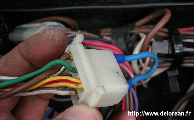

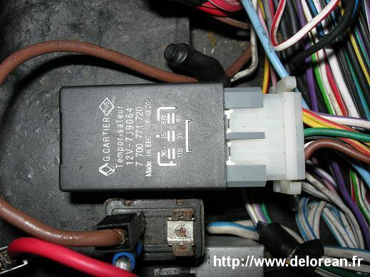

Messagepar Domi » Sam 21 Aoû 2021 à 11:43
Dans ce how-to, il y a l'explication: (Le relais ce trouve dans le compartiment électrique derrière le siège passager)
https://www.stainlesswings.fr/forum/vie ... f=36&t=711
Mettre le contact sans démarrer, puis shunter la broche du relais RPM comme suit : Fil Marron sur fil blanc/mauve
Cela lance la pompe a essence.

Messagepar Chrisbar » Sam 21 Aoû 2021 à 16:44
Domi, pour être sur de parler du même endroit concernant le relais RPM il est censé se trouver dans le compartiment moteur, derrière le siège passager, sous le petit boitier dans l'angle ou se trouve la bobine ...
Chrisbar
Messages: 64
Inscription: Mer 11 Mai 2016 à 17:49
Localisation: Auzelles (63)
Re: Le Bougnat - VIN 10888
Messagepar Domi » Sam 21 Aoû 2021 à 20:37
Non, dans l'habitacle derrière le siège passager où ce situe les fusibles aussi.
