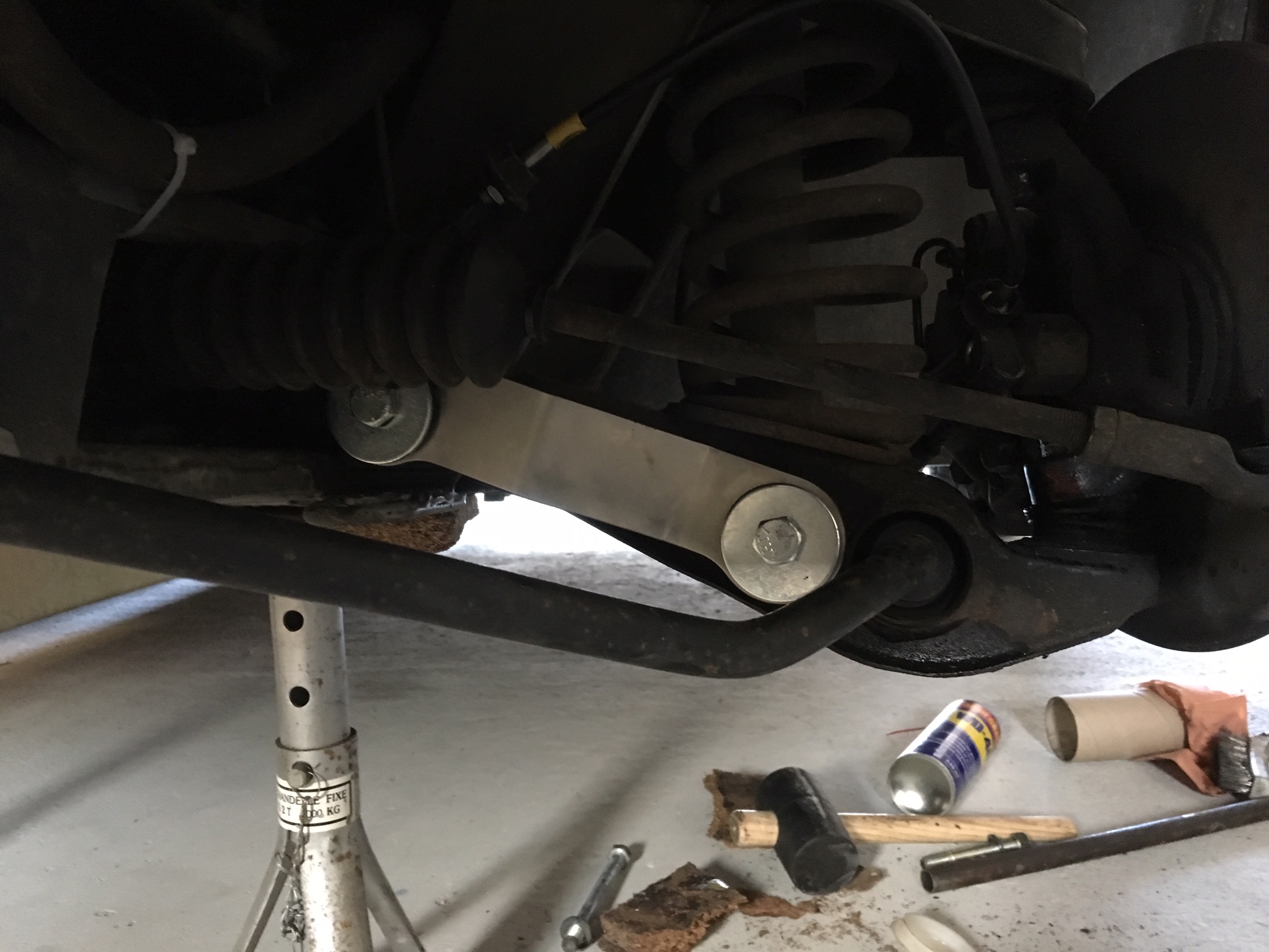

Messagepar Cycoscalp » Dim 13 Jan 2019 à 18:04
Bonjour,
travail du jour : installation des renforts de bras de suspension.
dans l'ensemble installation relativement facile grâce à l'How-to. J'ai pas encore fait de test sur route; je ferais ça dans quelques jours.
Par contre, pour les écrous crénelés des rotules de bras de suspension, j'ai l'impression que les écrous en place semblent ne pas être en métrique (la clé de 17 ne passe pas et celle de 18 est un Schtroumpf trop grande). ce qui fait que je n'arrive pas à les déposer sans risquer de les arrondir. Avez-vous eu le problème?

Re: Pascal - VIN 2371
Messagepar Cycoscalp » Dim 03 Fév 2019 à 20:34
Bonsoir,
Le test sur route avec les renforts de bras s'est super bien passé!!
Je confirme que le comportement de la voiture s'en trouve amélioré! plus précis , mois de vibration, un régal!
