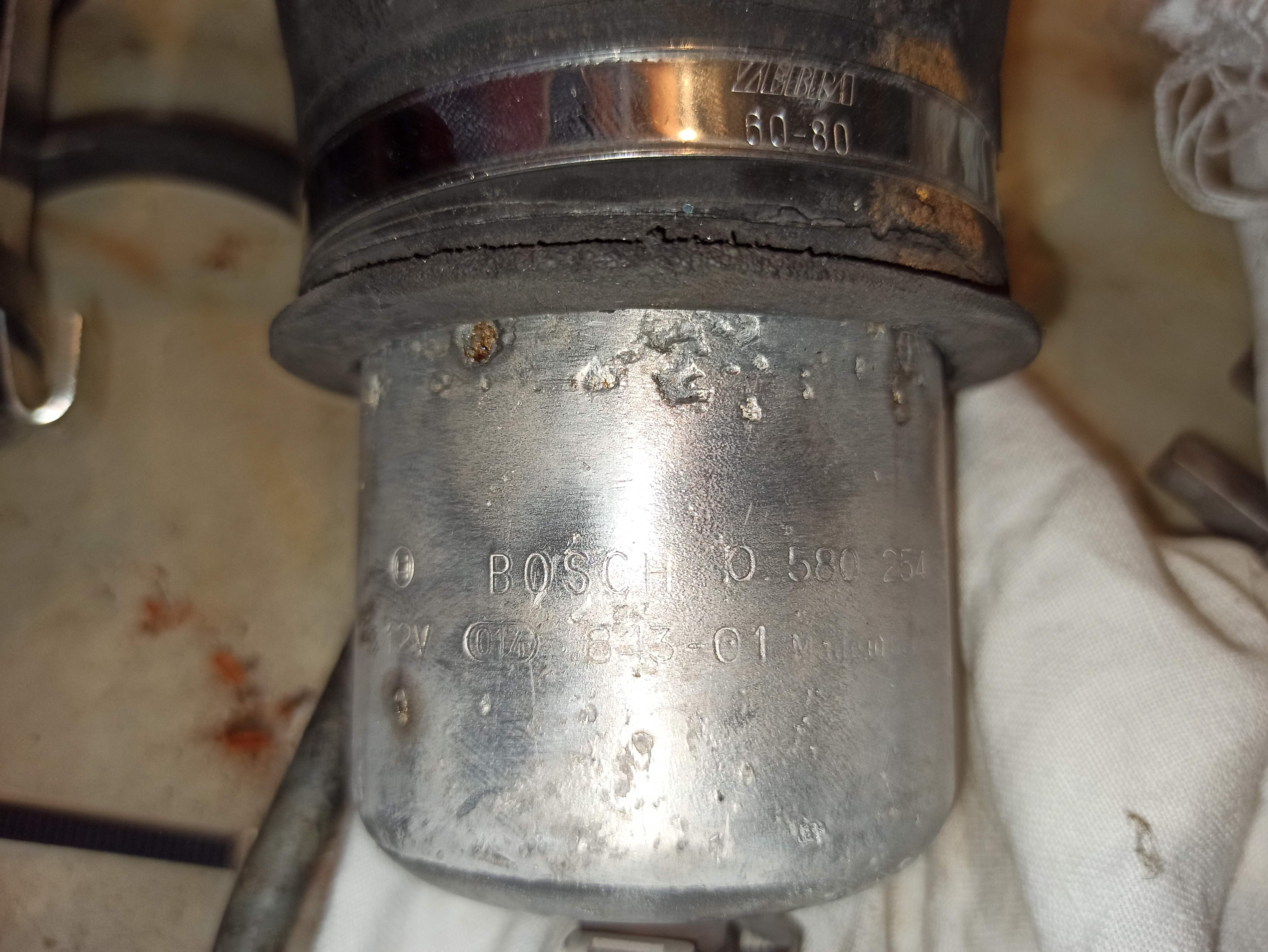

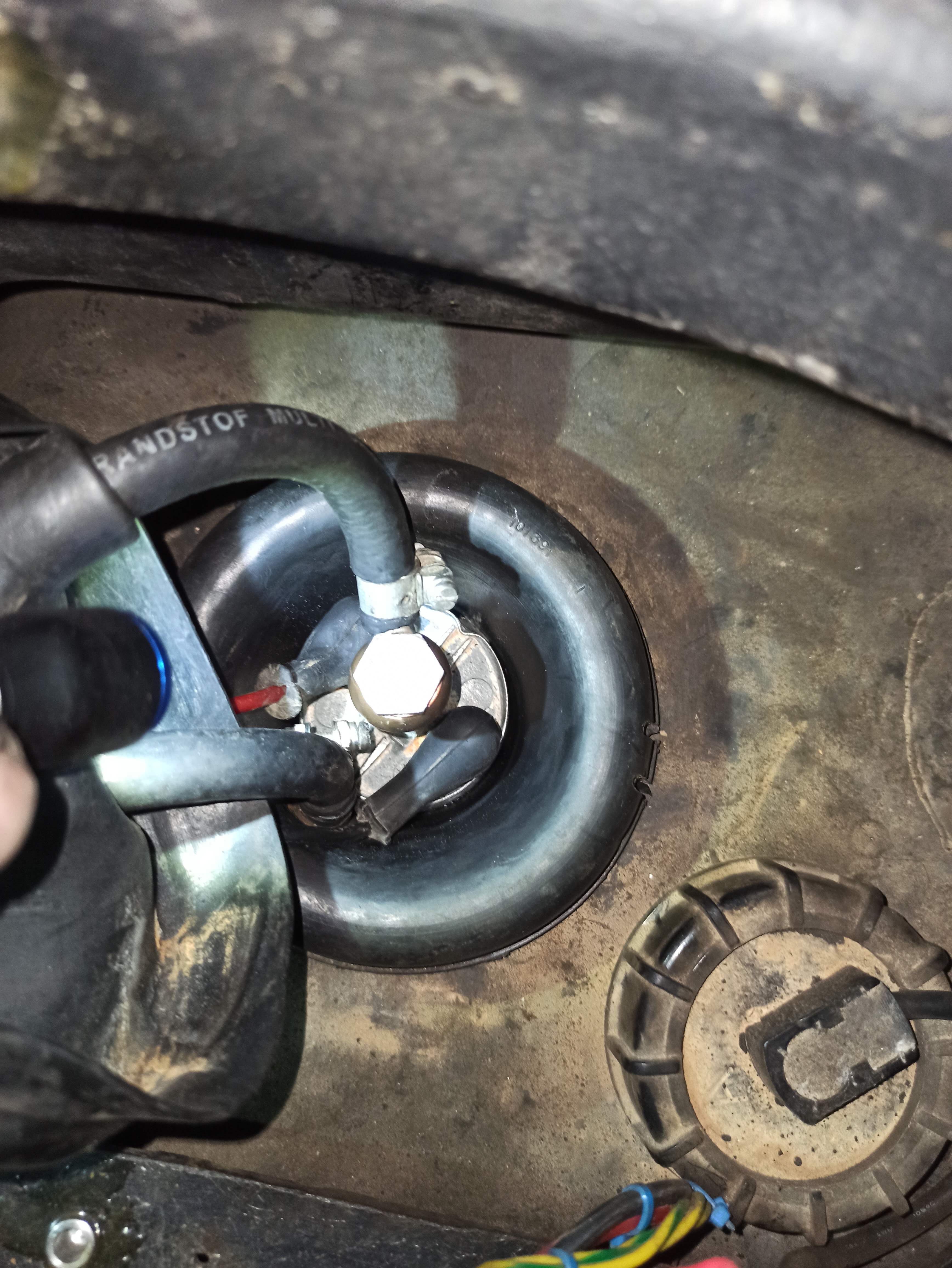

Je viens de passer la journée dessus :
- j'ai changé la pompe à essence (et au passage la chaussette et le couvercle)
--> ça n'a rien donné.... par contre je me suis aperçu que j'avais pas le système de puisard dans le réservoir (vis cassée au fond) :ios_38: :ios_38: :ios_38:
(j'ai un reversoir complet d'avance donc je changerai ça plus tard.)

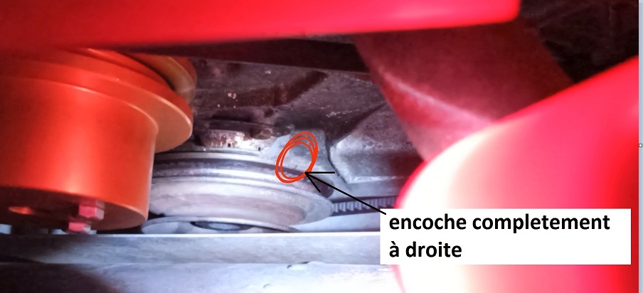

J'ai quand même réussi à la maintenir au ralentie (+/- 1000 trs) en enrichissant (sinon elle cale) le temps de faire un contrôle de l'avance à l'allumage....
Et la c'est le drame ! L'encoche est complétement à droite sur le villo....
(photo moteur en marche)
(je précise que le boulon de l'allumeur est bien serré....)
Any Idea ? :roll:
Messagepar Stainless » Mar 03 Sep 2024 à 07:19
ben t'as la réponse, recale ton avance

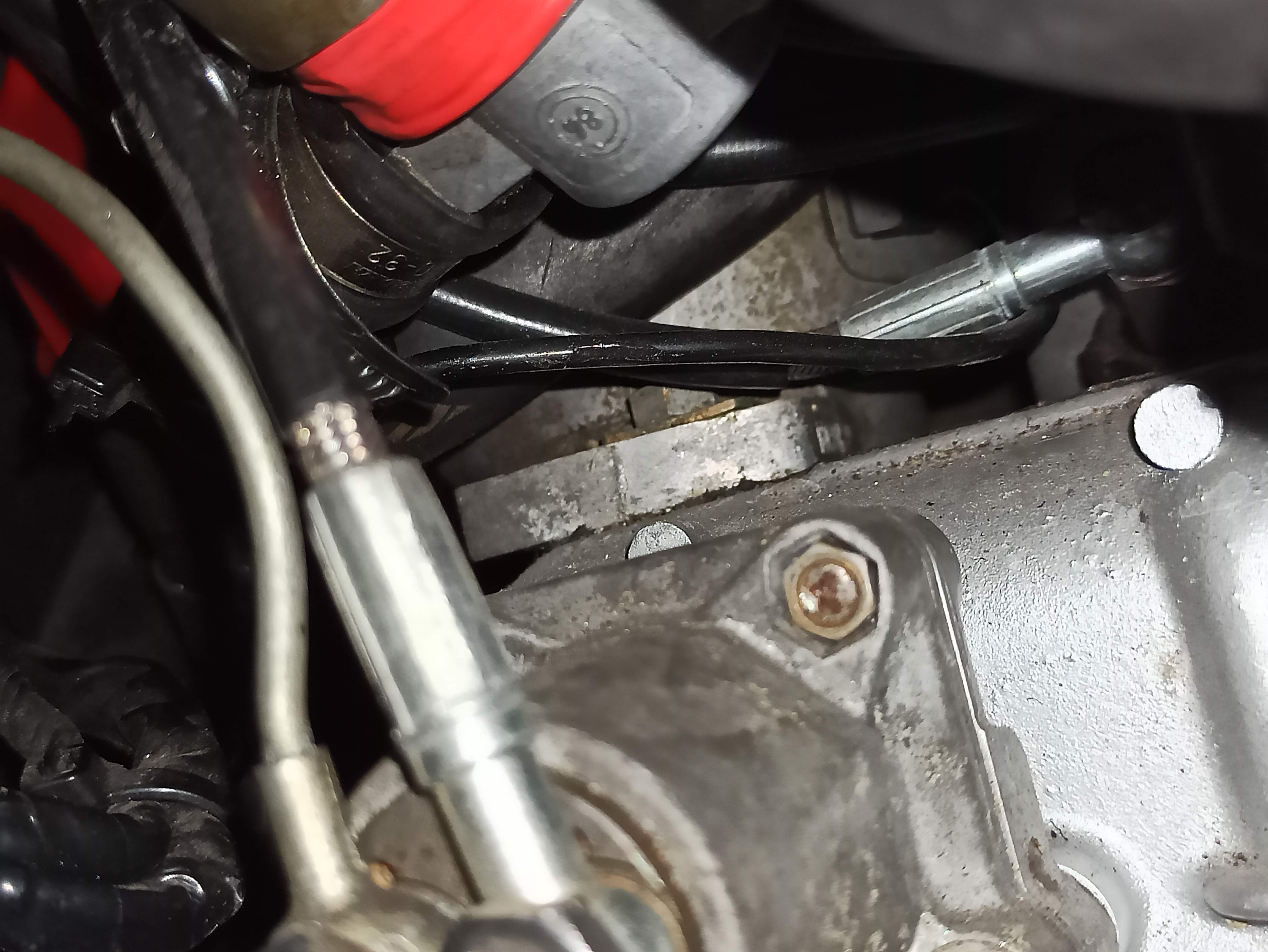

Messagepar Stainless » Mar 03 Sep 2024 à 18:15
probablement le doigt d'allumeur qui est sorti de l'axe et a pivoté
Messagepar MarvinBerry27 » Mar 03 Sep 2024 à 20:10
En effet, j'y avais pas pensé.
J'ai recaler l'avance aujourd'hui à 12° :)
La voiture tourne bien mais si le doigts à bouger il va peut être falloir que je démonte le delco, juste au moins par acquis de conscience...
