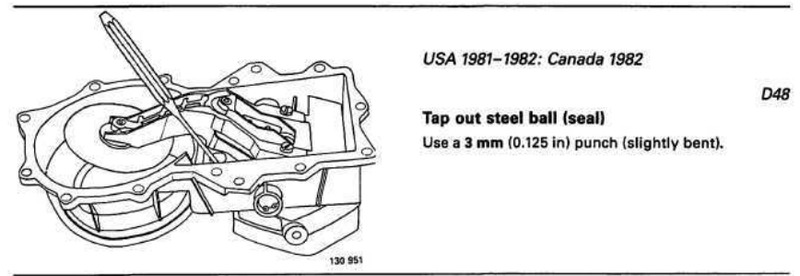

Concernant la richesse, j'ai un petit pépin. Je ne peux pas accéder à la vis scellée sous bouchon. Comme si l'emplacement était prévu, mais qu'il n'y avait aucun bouchon à faire sauter ou bien faire un trou à l'aide d'un forêt. Il y a des modèles de K-Jet qui présente cette particularité?

en ce qui concerne la vis de réglage, le puits est bouché par une bille en acier. pour la faire sortir, il faut ouvrir le KJet et la pousser de l'intérieur. (oui, c'est la procédure telle que décrite par Bosch ; http://www.delorean.fr/membres/docs/3_1335252010.pdf ).

Merci pour le coup de la bille scellée Raph. En effet, ça ne s'invente pas.
