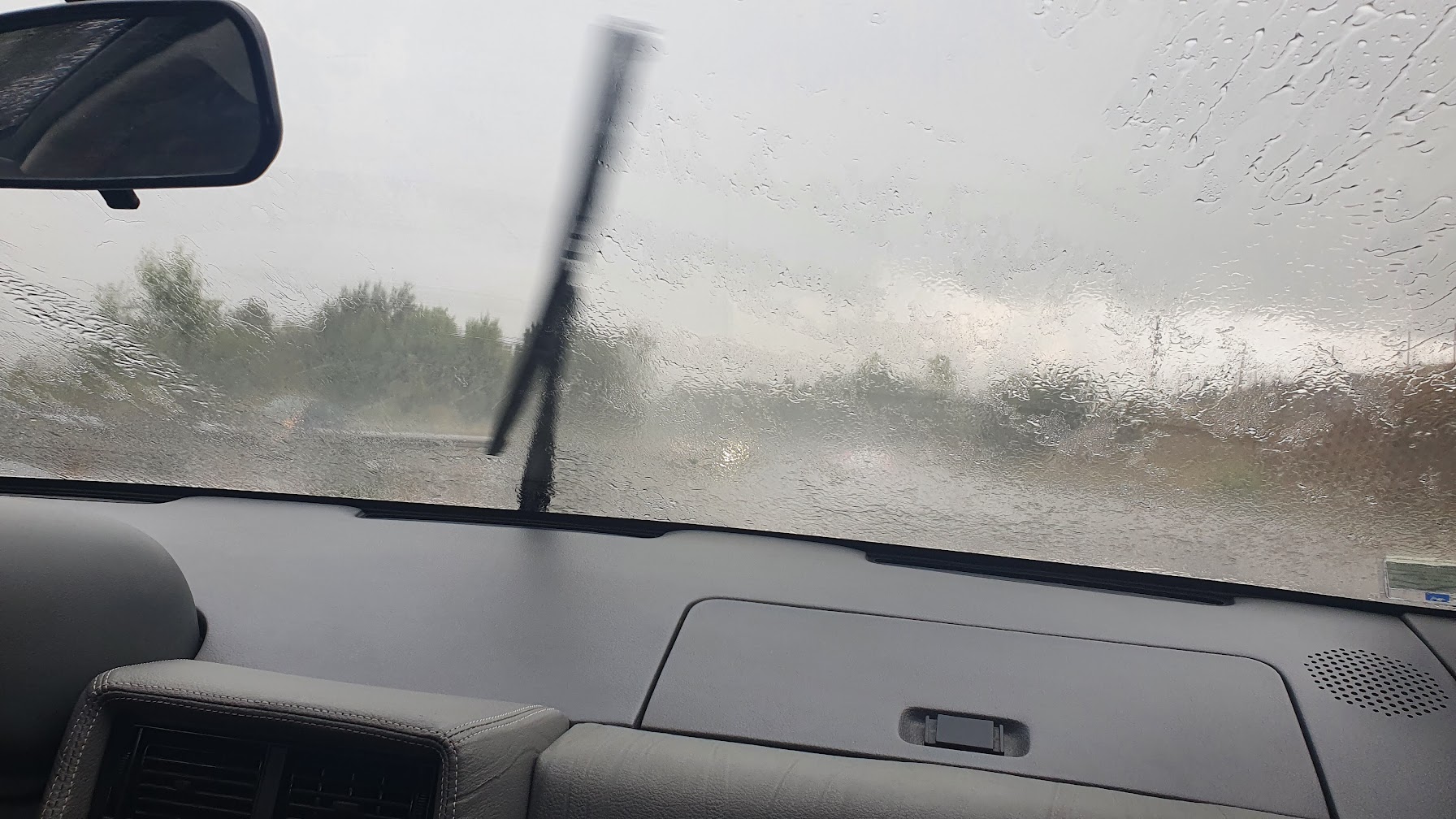

liquidsnake a écrit:Tu as la réf par hasard dim de ce que tu met dessus?
Salut Stéphane, non je n'ai pas la ref en tête, je prends les essuie glace chez Norauto dans leurs marque à eux ou chez Ad ( marque isotech), il sont très bien.
Pour les dimensions je prends à chaque fois les anciens pour ref et je compare directement dans le magasin pour retrouver la même taille.
Le plus important est de prendre des FLAT BLADE

Moi j'ai des normaux, ça marche nickel. La preuve :ios_38:

Messagepar Arnaud » Ven 08 Oct 2021 à 17:46
Je ne me souviens pas de la marque que j'ai acheté, mais est-ce que le broutage peut être dut à une faiblesse des ressorts des bras d'essuies-glace?
En gros, ils ne plaqueraient plus suffisamment les essuies-glace sur le pare-brise, ce qui entrainerait ce phénomène.
