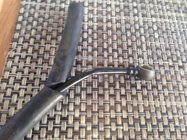

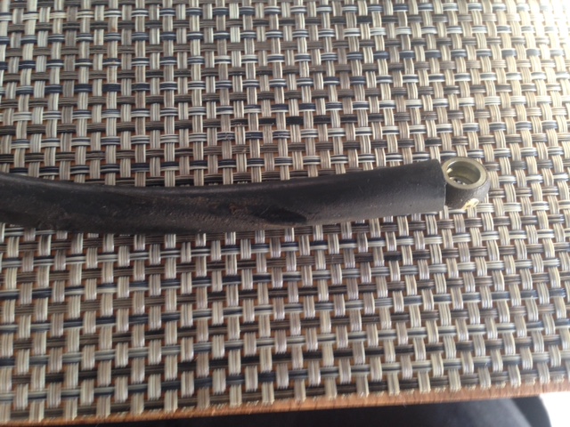

vérifie que tu n'a pas une durite d'arrivé d'essence pliées, si tu as celles d'origine, sous le gros caoutchouc noir il y a quelques fois des surprises...

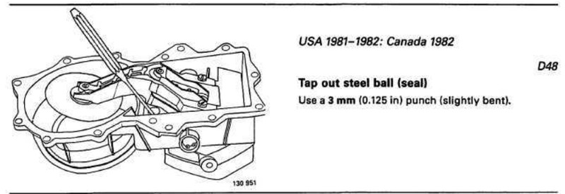

Concernant la richesse, j'ai un petit pépin. Je ne peux pas accéder à la vis scellée sous bouchon. Comme si l'emplacement était prévu, mais qu'il n'y avait aucun bouchon à faire sauter ou bien faire un trou à l'aide d'un forêt. Il y a des modèles de K-Jet qui présente cette particularité?

en ce qui concerne la vis de réglage, le puits est bouché par une bille en acier. pour la faire sortir, il faut ouvrir le KJet et la pousser de l'intérieur. (oui, c'est la procédure telle que décrite par Bosch ; http://www.delorean.fr/membres/docs/3_1335252010.pdf ).

Messagepar doc.63 » Mar 11 Nov 2014 à 09:05
vu l'augmentation de voitures dans l'amicale il faudra certainement prévoir l'achat un 2eme kit de mesure des pressions
Arnaud a écrit:Doc, les durites sont d'origines. De celles que j'ai pût croiser, aucune ne présente de fuites, de suintements et n'ont pas l'air desséchées.
Je n'ai pas vu de plis non plus, mais peut-être un endroit m'a t-il échappé? De quel gros caoutchouc noir parles-tu?
si tu as les durites d'origines c'est un truc de toutes façons à changer immédiatement, sous l'emballage cache misère caoutchouc noir qui peut sembler correcte se trouve les vraies durites devenues cassantes et que tu as peut-être pilées pour certaines et qui freinent le débit d'essence...

Merci pour le coup de la bille scellée Raph. En effet, ça ne s'invente pas.
