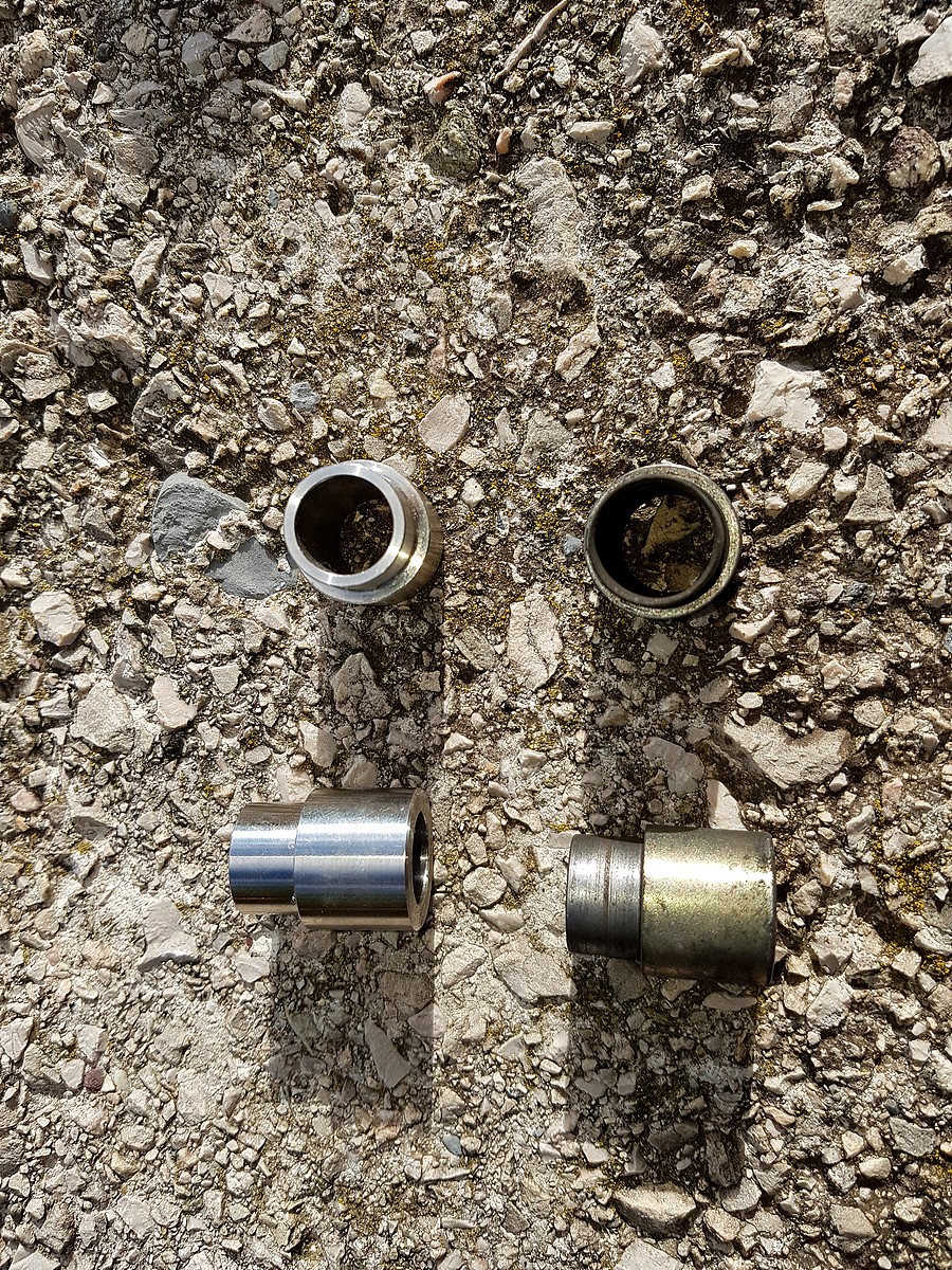

Un étrier qui fuit ? Où ça ? Simplement la durite d'alimentation à resserrer peut-être.
Messages: 856
Re: Mickealkeal, VIN 1745
Messagepar mickealkeal » Sam 22 Déc 2018 à 00:21
Non non, ça vient du cylindre... J'ai déjà eu le soucis, il faut que je change de nouveau les joints...
Messages: 1414
Messagepar Kaaes » Sam 22 Déc 2018 à 14:35
D'accord, de toutes façons rien de bien compliqué, faut de la patience et puis si c'est d'origine c'est tant mieux, tu pourras tout nettoyer.

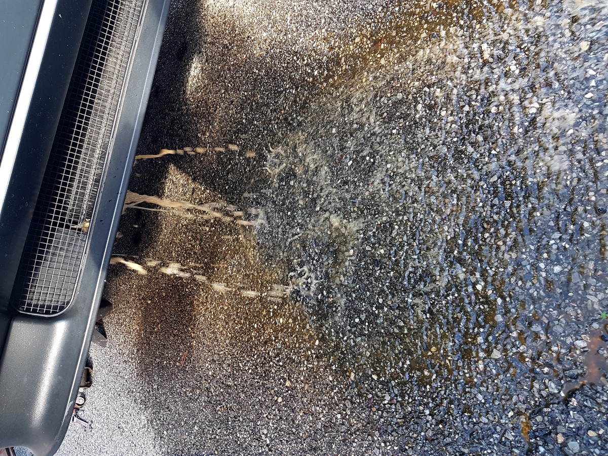

Ensuite, après avoir changé toute la tuyauterie du système de refroidissement, j'ai fait une grosse purge, voiture penchée vers l'avant, avec un tuyau d'arrosage directement dans le vase d'expansion avec le tuyau du bas du radiateur défait, histoire de bien tout rincer. Ce qu'il en est sorti au début n'était pas top...

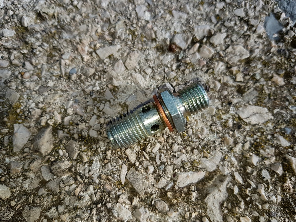

Suite aux problèmes de démarrage à tiède, j'ai changé la seule chose qu'il me restait à changer : le clapet anti-retour de la pompe à essence. A près tests, l'ancien était bien mort en effet, mais le problème a persisté... On va voir ça plus tard.

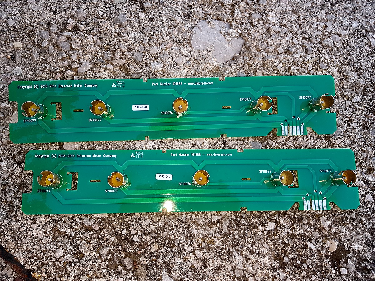

Comme les platines de phares d'origine commençaient à être bien fatigués aussi, j'ai posé les nouvelles platines.

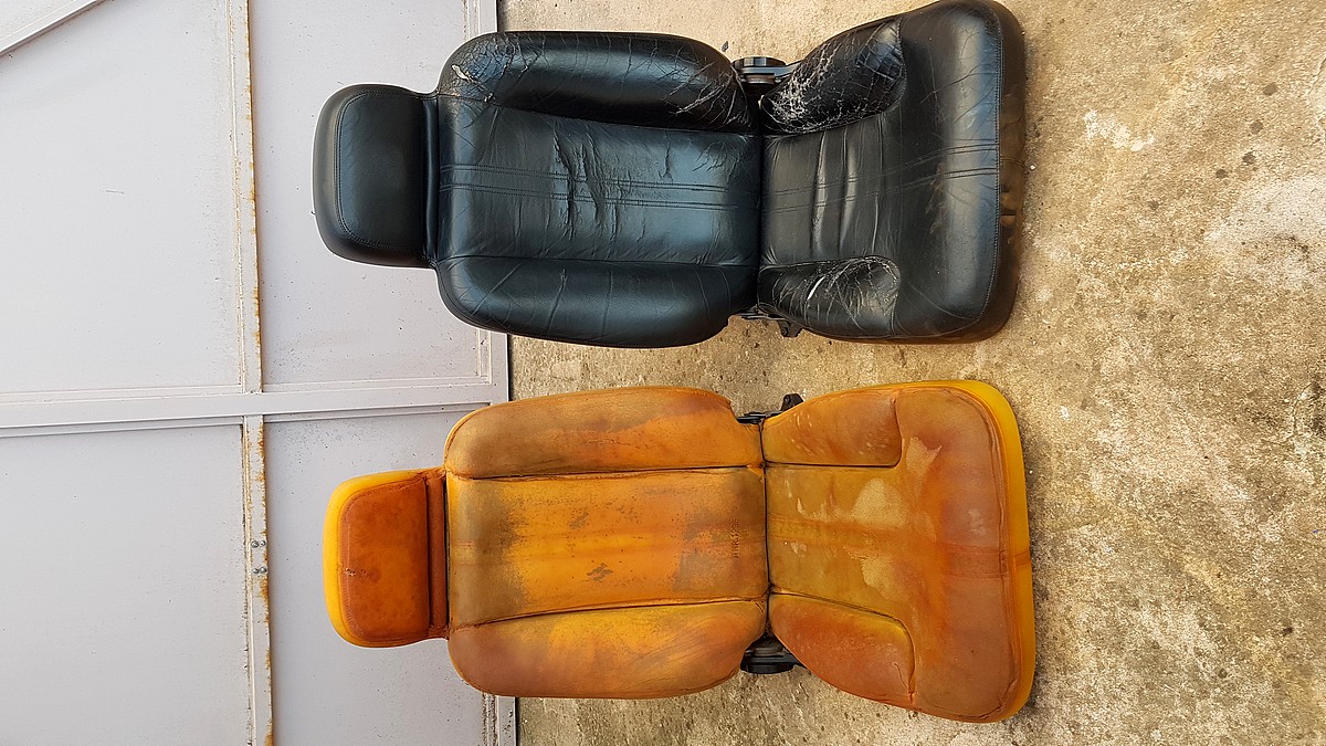

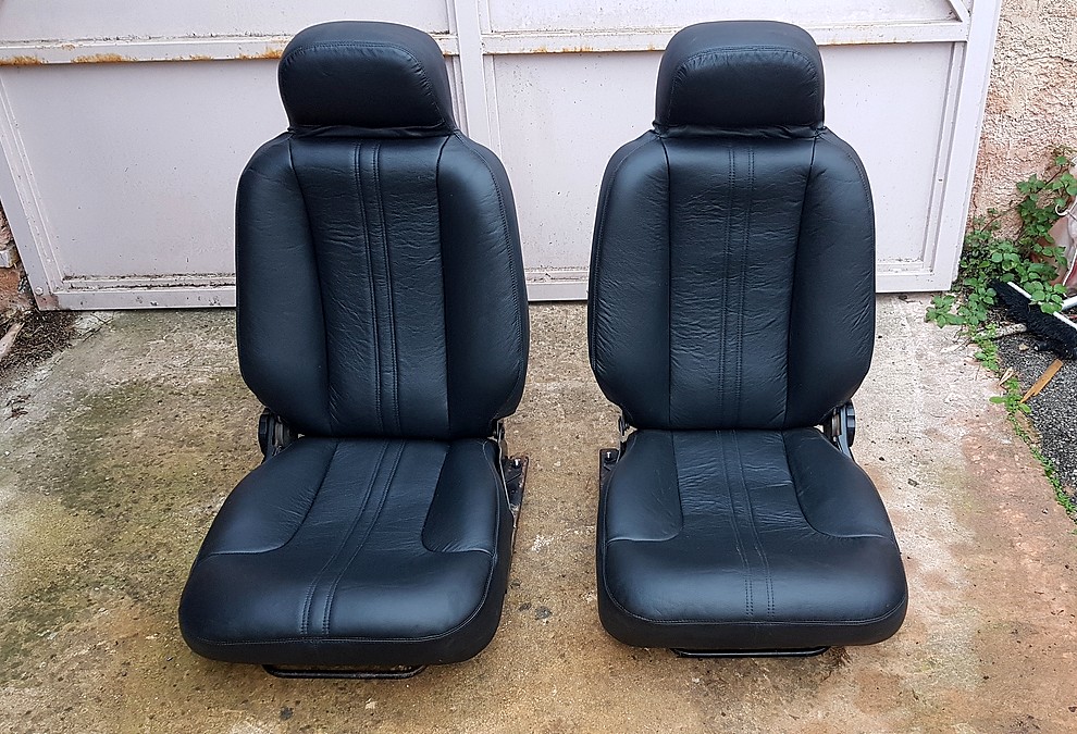

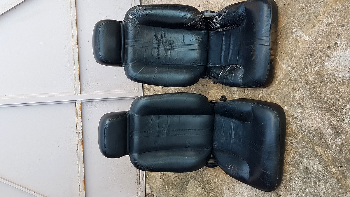

Bref, ce moment de déception passé, j'ai eu un peu envie de m'y remettre, et notamment un gros chantier pour moi qui était la réfection des sièges. En effet, depuis mon achat en 2002, le siège conducteur était déjà abimé au niveau de l'épaule gauche, et forcement ça ne s'est jamais arrangé en vieillissant!!
J'avais commandé les housses depuis de nombreuses années, et je n'avais jamais eu le courage de m'y mettre, d'autant que je ne me souviens pas d'avoir vue quelqu'un s'y lancer sur le Forum...
C'est donc armé de deux pinces différentes, et d'environ 300 agrafes "nez de cochon" que j'ai décidé un beau matin d'hiver de me lancer... Quelle idée... :ios_31:
J'ai donc retiré les sièges de la voiture histoire de voir l'étendu des dégâts dans leur ensemble...
Belle patine!!!
J'ai donc commencé par déhousser le siège passager histoire de voir déjà l'état des mousses.
Finalement pas trop mal vu leur âge, juste beaucoup de poussière à aspirer...

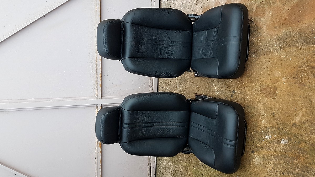

Après avoir bien galéré, et m'être servi du siège encore monté comme modèle, j'ai obtenu ça:
Pas trop mécontent du résultat.
Le deuxième à suivi quelques jours plus tard, histoire que mes doigts se remettent un peu.
C'est pas parfait, parfait, en même temps je suis pas sellier, ça se saurait, mais le résultat n'est pas trop moche.

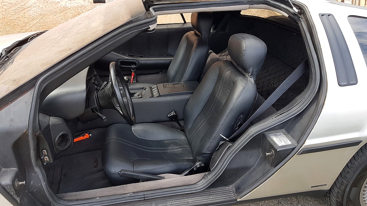

J'en ai profité pour faire un bon nettoyage de l'habitacle qui en avait bien besoin, notamment les moquettes, et j'ai maintenant un intérieur qui ressemble enfin à quelque chose!
Bref, je suis content que ça soit fait, mais putain, je le referais pas tous les jours. J'espère que ça va me durer un moment!!!
