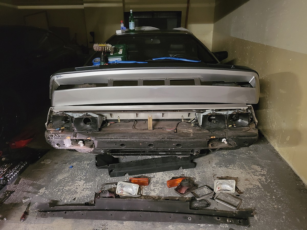

Un autre dossier, les pare-chocs, je les avais repeints il y a 7 ans je crois bien, et d'une part j'était pas complètement ravi du résultat, et en plus ils commençaient depuis quelques temps déjà à se craqueler à certains endroits, du coup pas le choix, démontage et passage en peinture avec des directives précises sur le résultat que je recherche.
J'avais oublié à quel point c'était chiant à enlever ce bazar!!! :ios_40: Et en plus comme j'ai quelques soucis de mémoire en ce moment, et que bien entendu je n'ai pas pensé (!) à prendre de photos, ça risque d'être sport au remontage... Pour finir, mon peintre a d'autres projets plus urgents en cours, ça risque d'être ricrac pour le concours... :ios_17:

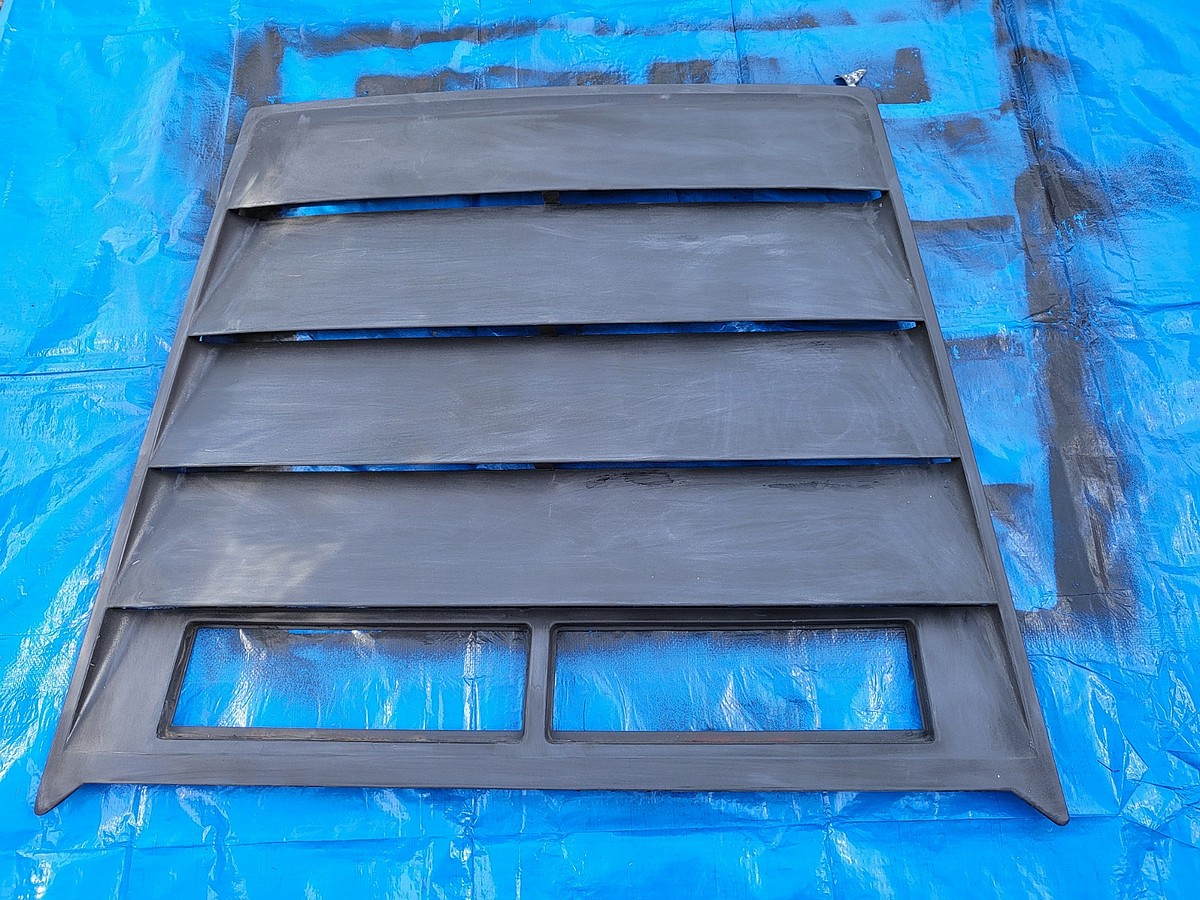

Les louvres avaient aussi pas mal souffert ces derniers temps, entre ma bourde ou j'avais tout pété comme un con, et le début d'incendie dans le compartiment moteur il y a quelques années, il y avait pas mal de marques à faire disparaitre. Du coup c'est démonté et j'ai commencé à passer un petit coup d'abrasif histoire d'avoir une bonne surface.

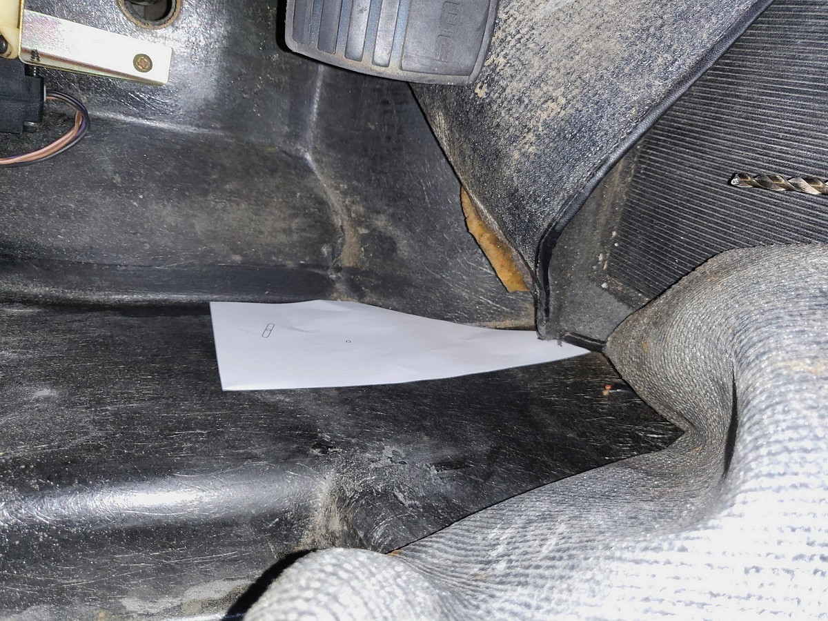

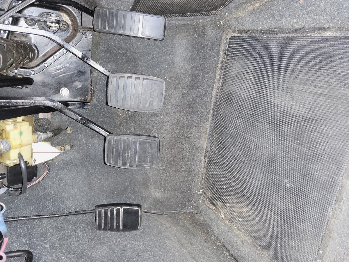

Enfin, tant que j'avais les outils dehors, et la voiture immobilisée, je me suis enfin décidé à mettre en place cette fameuse dead pedal que j'avais au fond d'une boite depuis des années. Malheureusement j'avais perdu la notice et le gabarit, mais un petit message à Ed, et il m'a tout envoyé, merci!!! :ios_22: :ios_50:
Finalement c'était pas trop difficile, juste le manque de place pour la pince à sertir les écrous, et j'ai enfin un repose pied!!! Mais c'est pas demain que je vais le tester...

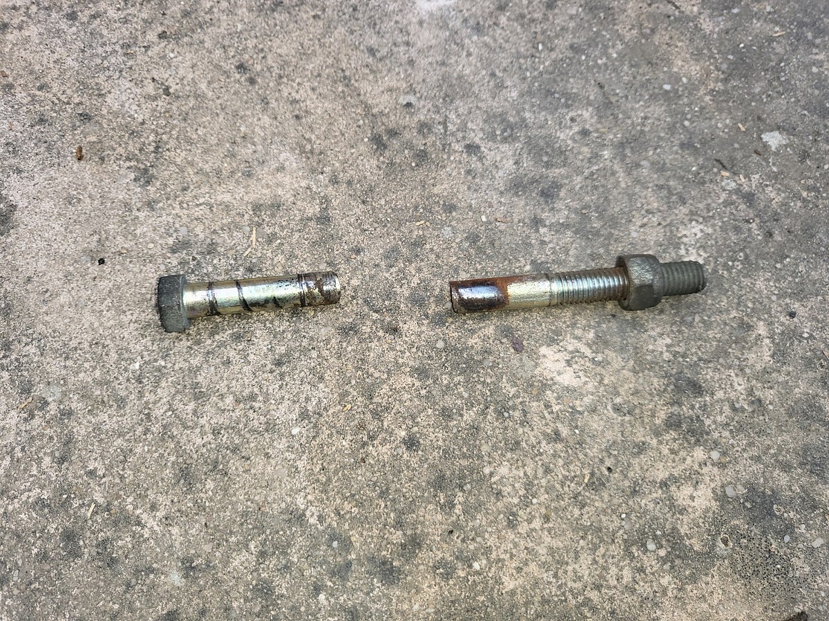

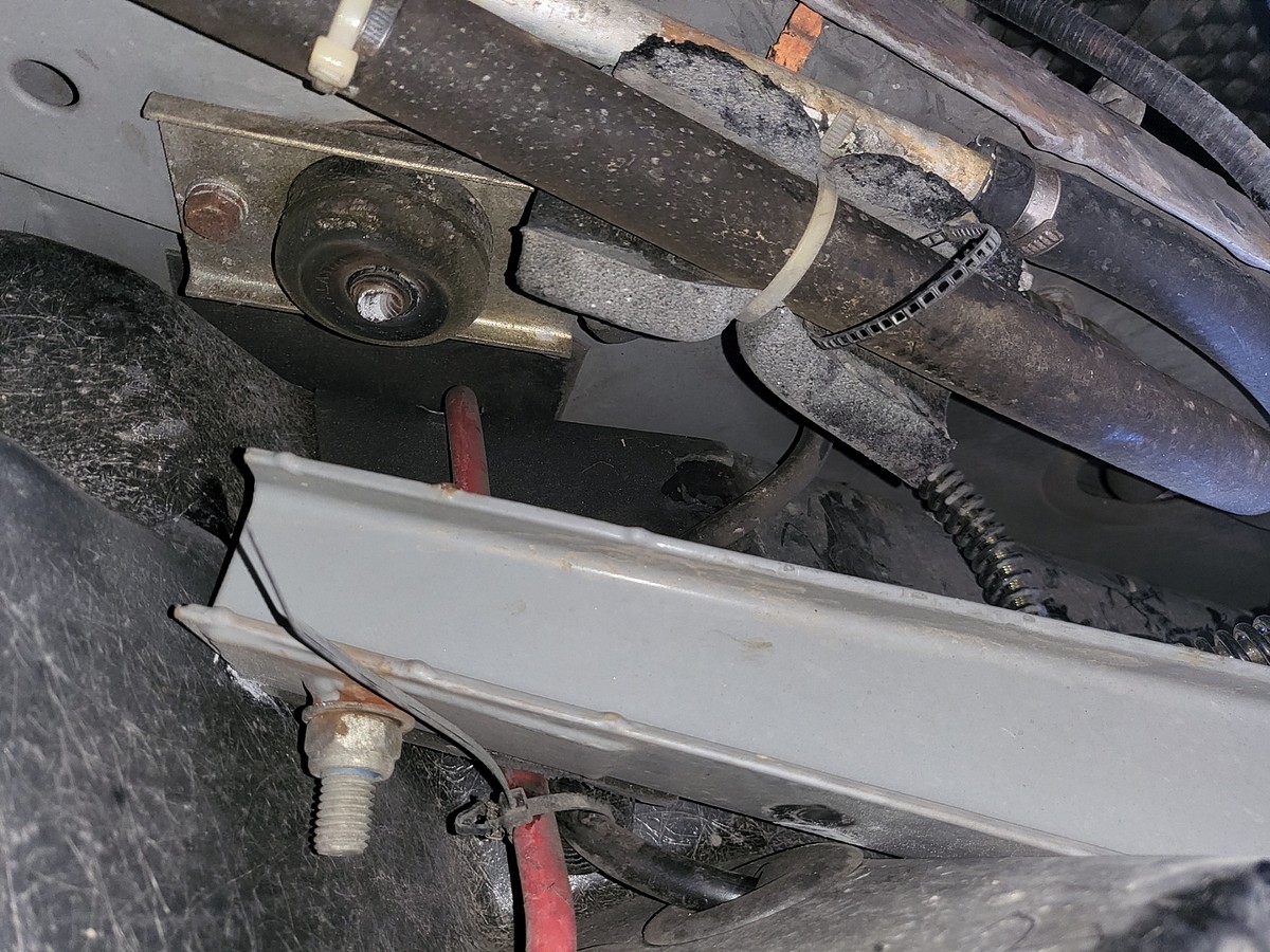

Messagepar mickealkeal » Dim 23 Juin 2024 à 00:29
j't'ai cassééééé!!!!
Et oui, aujourd'hui petit incident sympatoche, j'ai pété le trailing arm bold coté droit de la voiture en pleine courbe à 110km/h sur l'autoroute...
Frissons garantis...
J'ai eu du bol de pouvoir plus ou moins maîtriser les embardées jusqu'à la sortie qui était juste devant moi.
Retour par la route de 25 km à 10/15 km/h avec tous les gens qui m'encourageaient en me klaxonnant, c'était tellement sympathique!!! Je me suis trompé sur leurs intentions? Ah bon...
Bref, la roue bien décalé vers l'arrière dans son arche et donc une pince bien ouverte vers l’extérieur, mais heureusement aucun dégâts, même si la roue a un peu frotté.
Après démontage de la tôle plus aucun doute. Le bras s'est fiché dans le châssis, c'est peut-être ce qui a permis qu'il ne se balade pas trop...
J'ai pu retirer assez facilement les deux bouts.
Est-ce qu'il y a des choses à savoir pour les remplacer?
j'ai pu récupérer deux cales, y en-a-t-il plus en général?
Bref, quelques conseils seraient bienvenus... Ça me manquerait tellement de ne plus ressentir ces frissons...

Messagepar Stainless » Dim 23 Juin 2024 à 07:53
mickealkeal a écrit:Est-ce qu'il y a des choses à savoir pour les remplacer?
j'ai pu récupérer deux cales.
Rien de particulier. dégrippant sur les petites vis pour ne pas les casser dans le chassis, changer les silent blocs dans la foulée, et faire une geometrie après ( les cales en U servent à ajuster le pincement).
