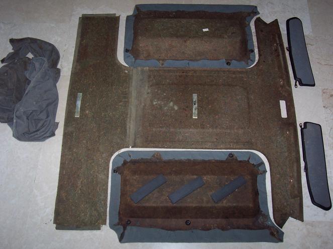

Messagepar mickealkeal » Lun 24 Avr 2006 à 16:52
J'ai reçu quelques pièces venant de Ed ( bravo et merci pour la rapidité au fait!!! ), Je continue donc mes bicolages, par contre y-a-til un how to sur la pose des headliners un peu plus détaillés que les simples photos de la restauration de #706 de Raph?? Notamment en ce qui concerne le démontage des panneaux ( pour les portes c'est fait ), ou la colle utilisée par exemple ???
Merci!!! :wink:
Messages: 1427
Messagepar Stainless » Lun 24 Avr 2006 à 17:54
Tu achetes des headliners tout faits ou tu retapisses ?
Comme je dois le faire sur celle de Victor, si tu attends un peu tu auras un how-to.
En attendant:
-demontage ; oter les joints de portes, utiliser un cutter pour decoller ( ou couper ) le tissu collé sur 1 cm le long du rebord. puis devisser les 4 vis des paresoleil. Poussser le T vers l'avant pour le declipser, puis idem pour la partie arriere.
- tapissage ; j'utilise de la colle neoprene liquide, bien l'etaler au pinceau uniformement et laisser figer un peu avant d'aposer le tissu, sinon ca traverse. pour les parties sur les portieres, coller le fond, attendre le sechage avant d'encoller les parties "trapezoidales", afin de tendre le tissu pour eviter les plis. laisser secher puis faire les bords. Je suis clair ? :?

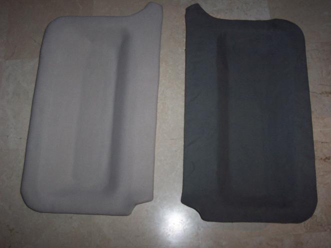

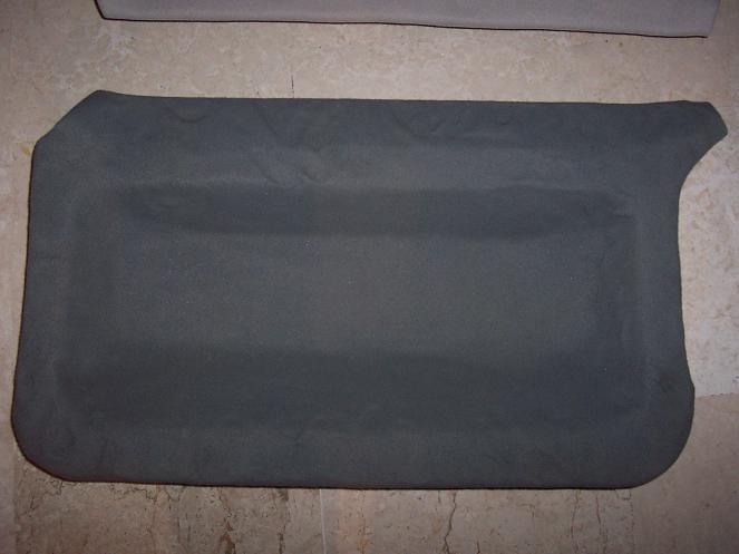

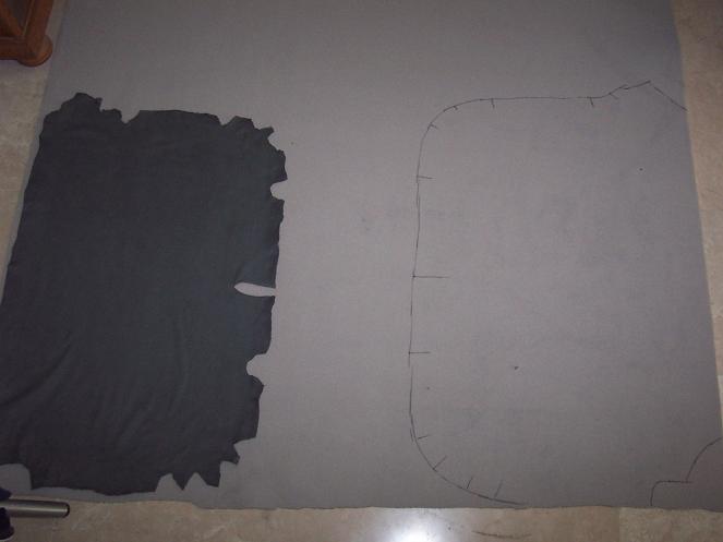

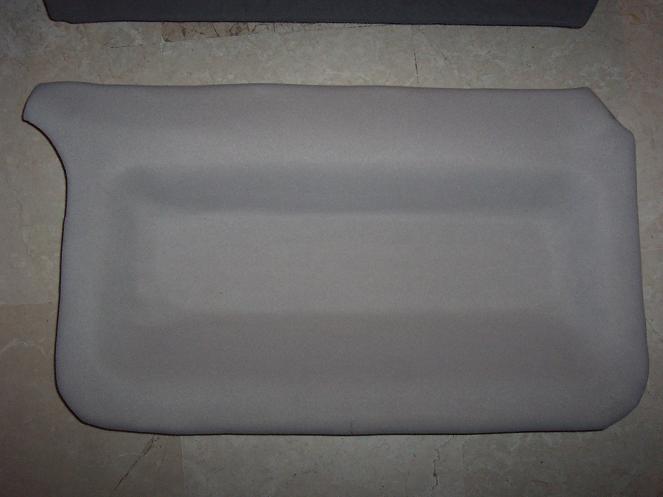

Messagepar mickealkeal » Sam 06 Mai 2006 à 04:15
le petit UP du jour avec un premier "plafond de porte" de fait... C'est mieux que si c'était pire, mais c'est moins bien que si c'était mieux.....
:shock:
En gros, je m'attendais à un résultat plus lisse.... En plus, j'aurais préféré garder le gris foncé ( pas sale attention!!! ) des premières voitures... Tant pis....
Tout d'abord, le patron déssiné avec ce qui reste de l'ancien revetement comme gabarit.
Ensuite un petit avant/après:
La suite au prochain épisode!!!!
