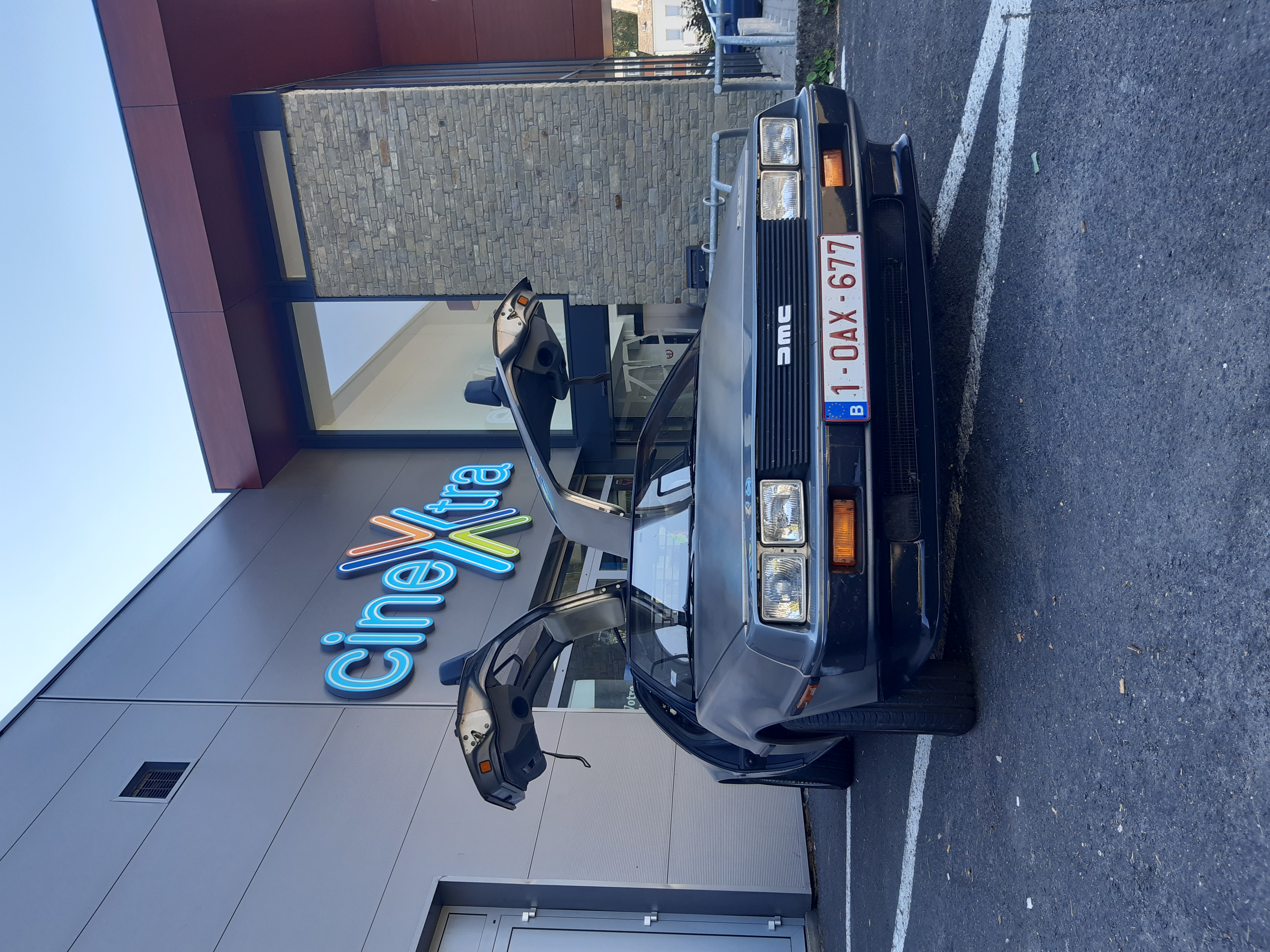

Par contre j'étais de sortie au ciné, soirée bttf 1 et 2
j'ai repris la voiture vers minuit, donc température plus calme, j'ai fait un bon 50km sans aucun problèmes.
