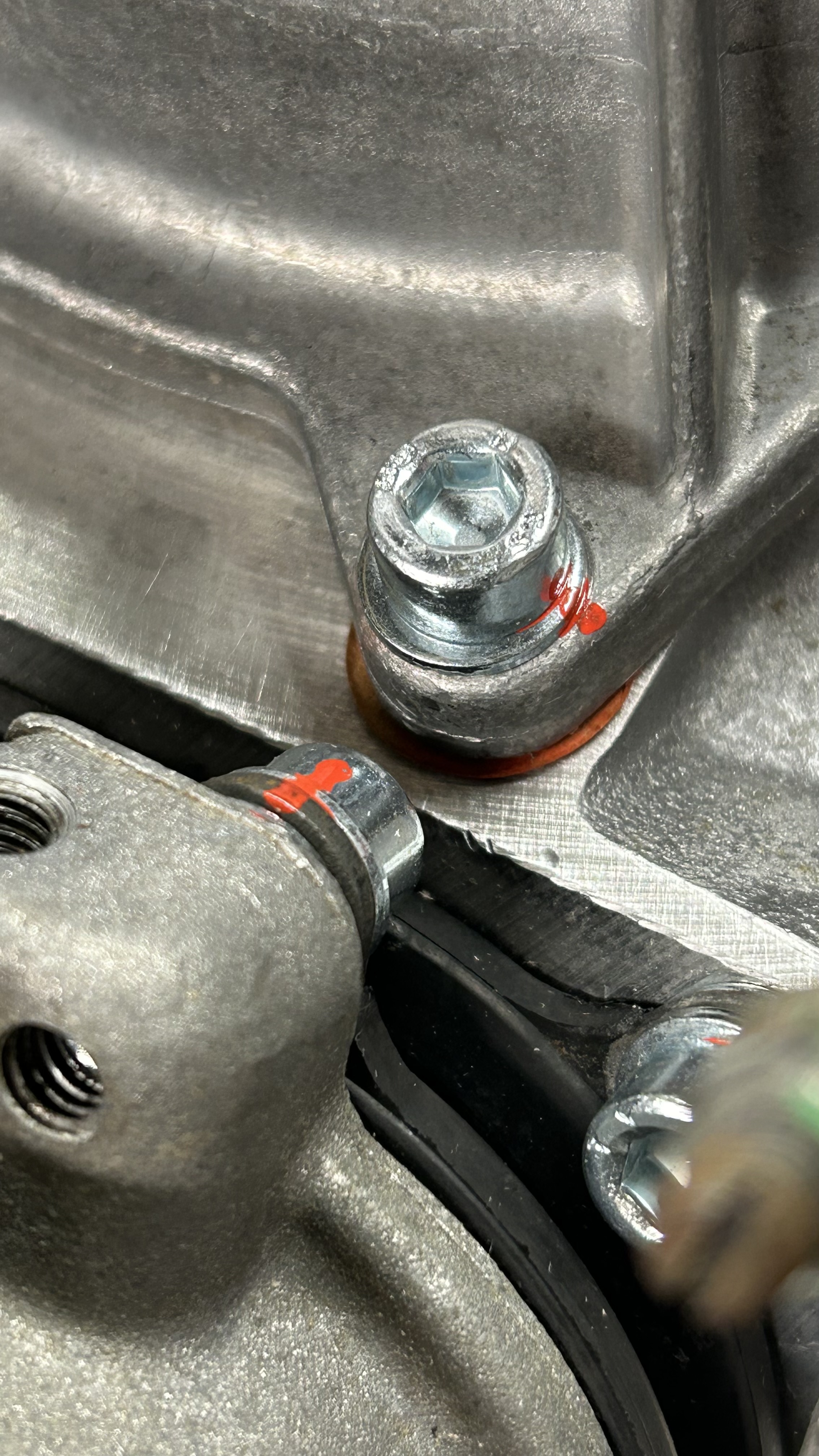

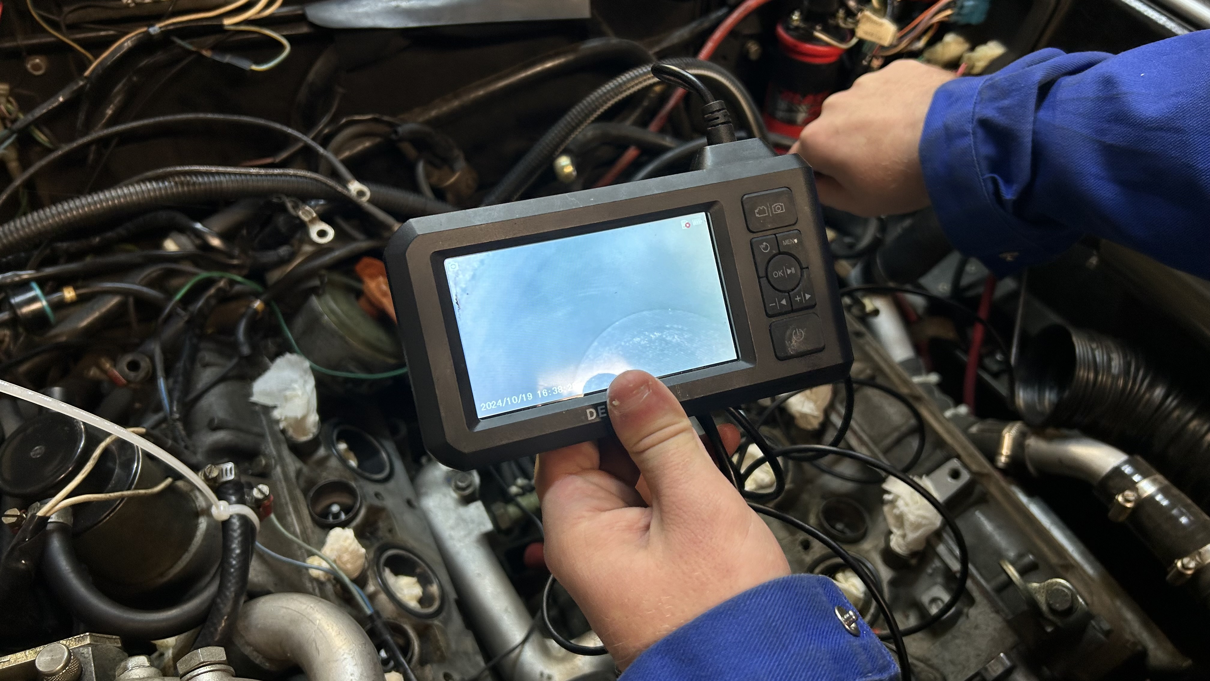

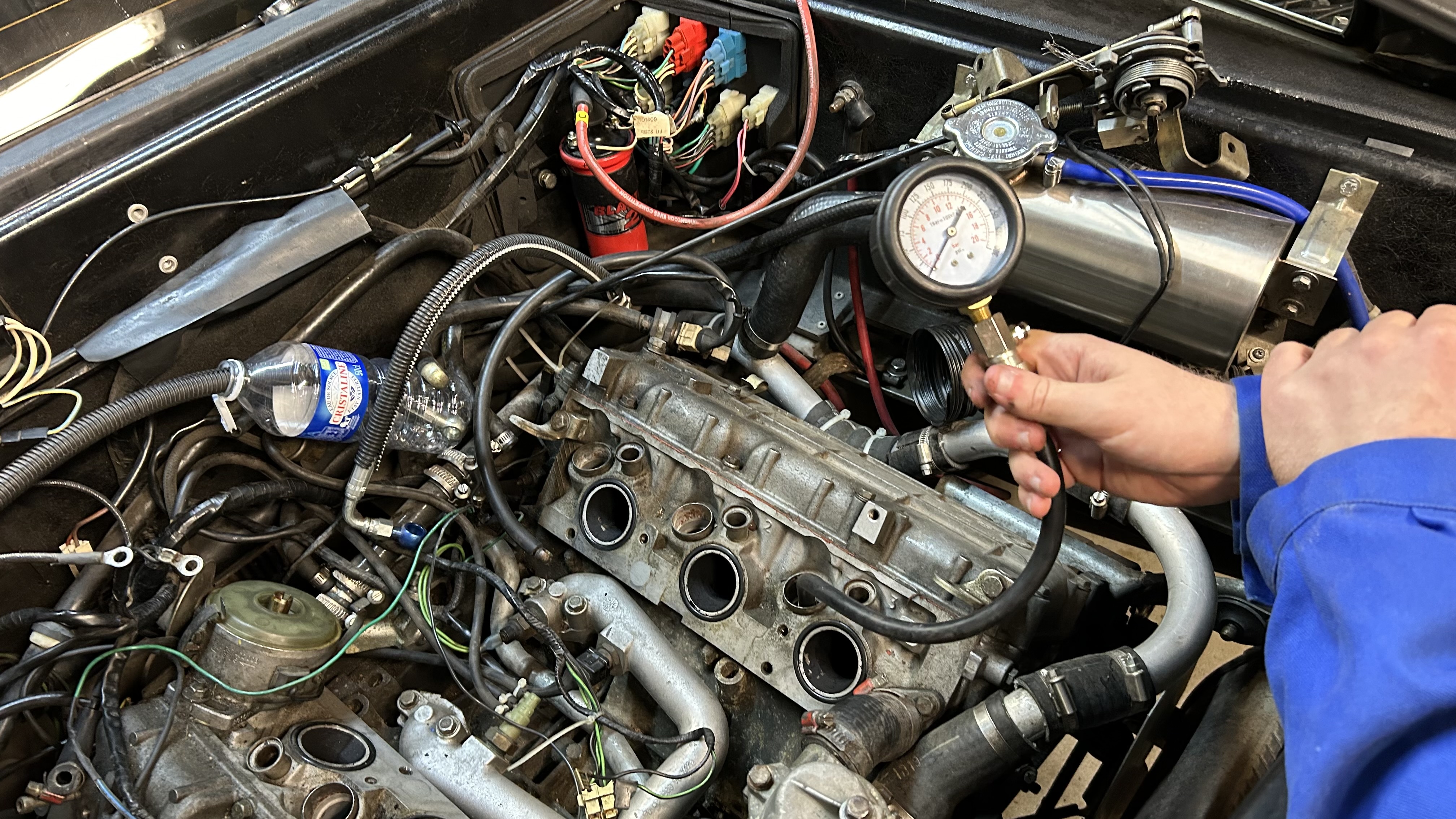

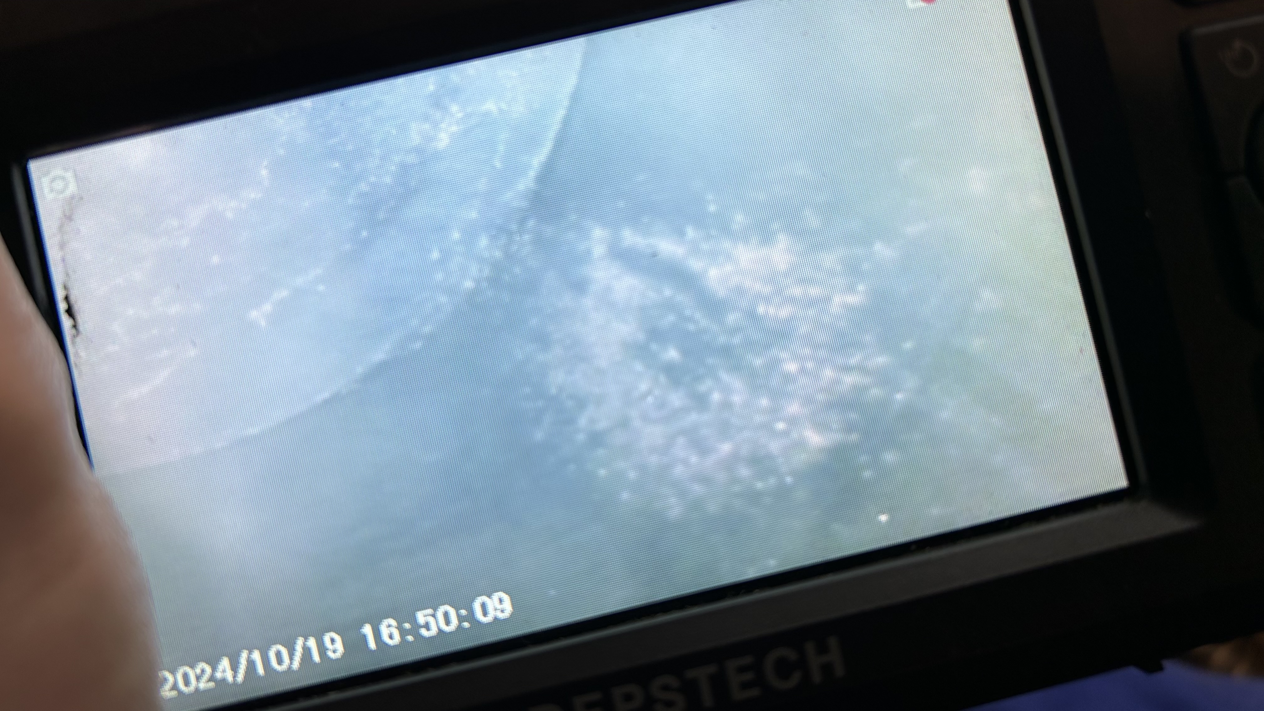

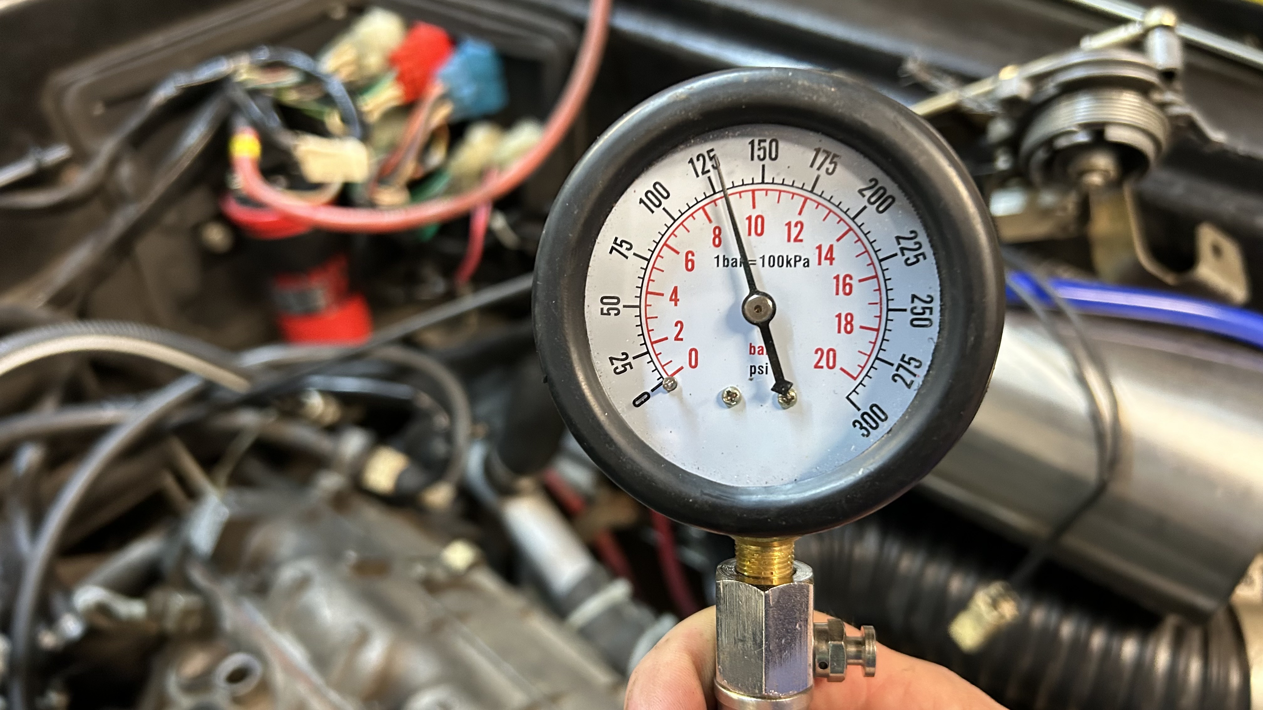

j'ai profité de la présence de Quentin et de son outillage pour inspecter les cylindres et de testé les compressions des pistons
les chemises m'ont paru normal "après je ne suis pas expert "
ont s'est demandé quel était cette tache

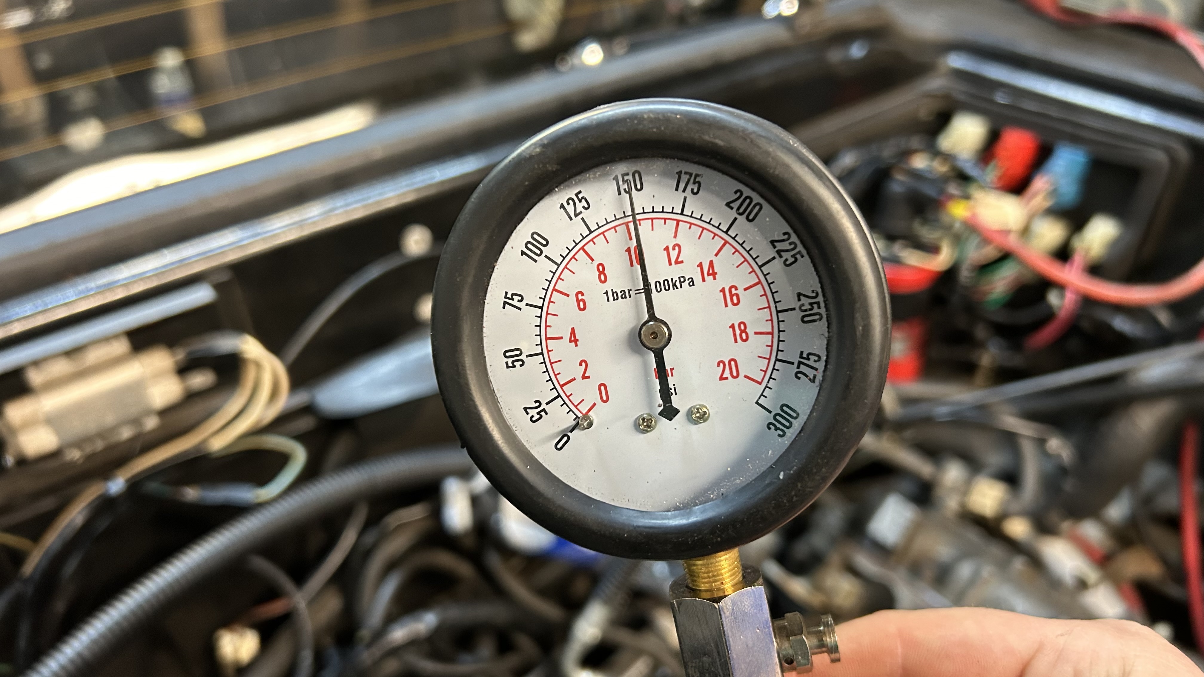

ensuite teste des compressions
cylindre 1-2-3
cylindre 4-5-6
ma question est-ce que c'est normal ?

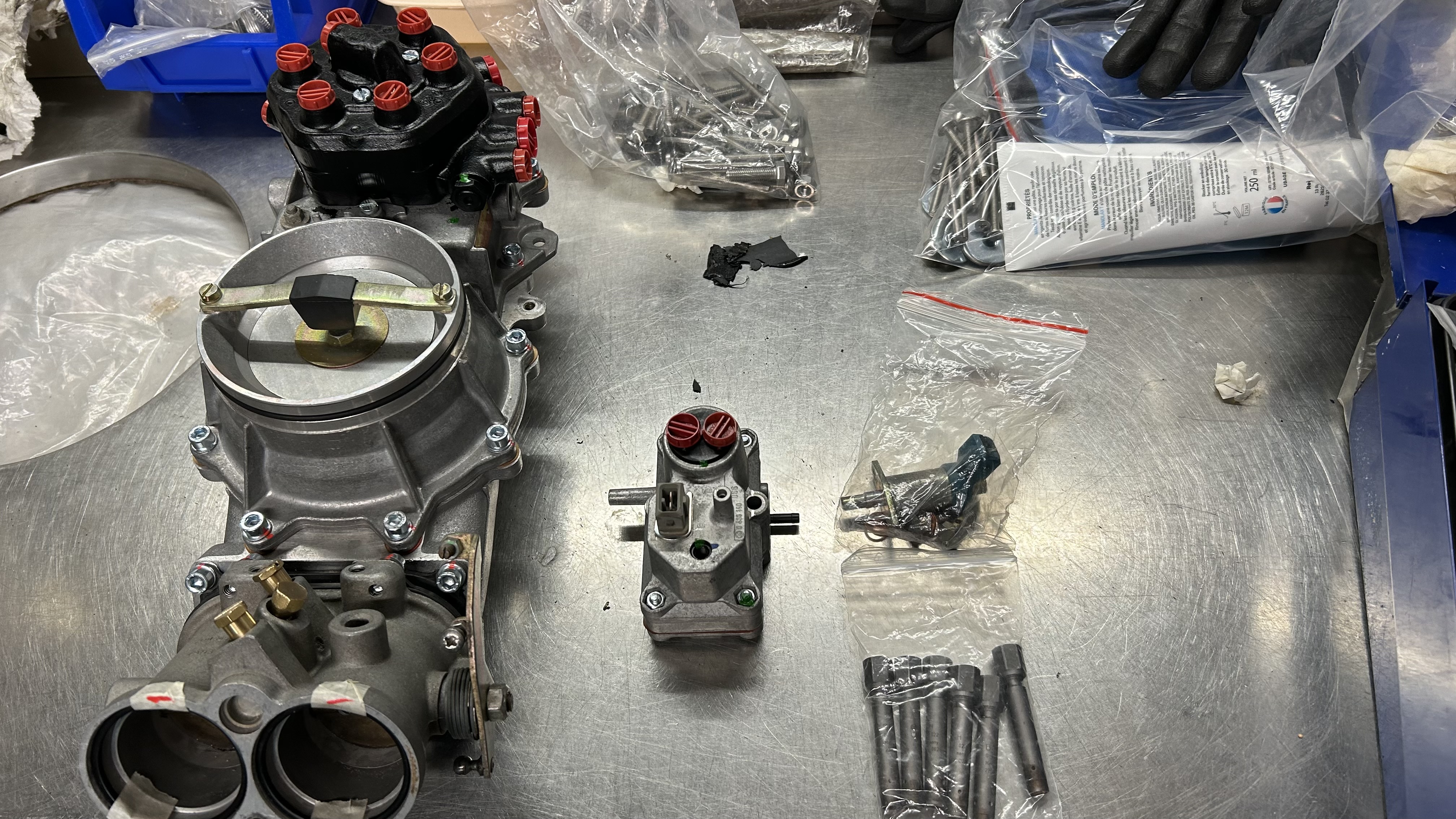

Salut tout le monde
j'ai récupéré l'injection de révision :D
je suis impressionné par le travail effectué

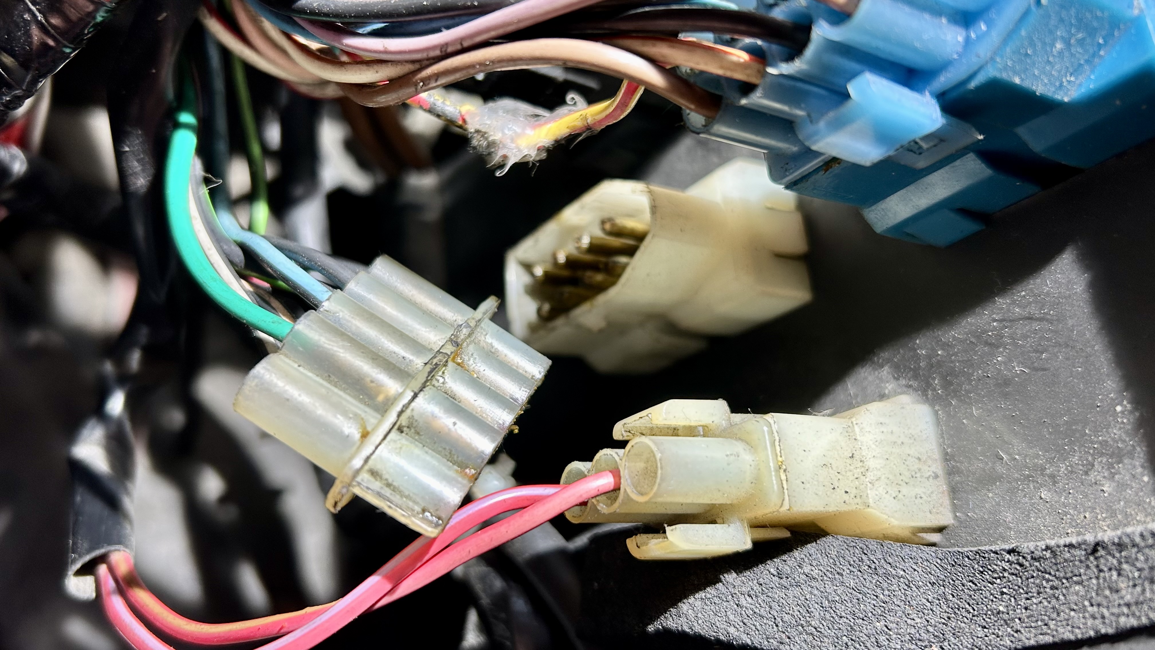

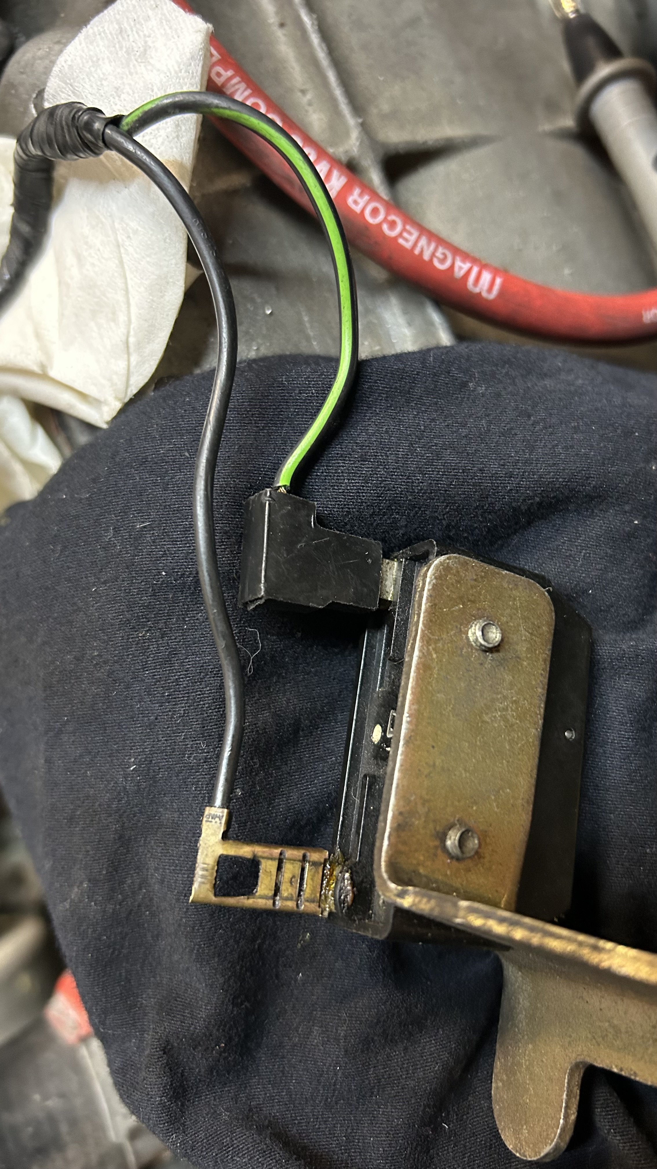

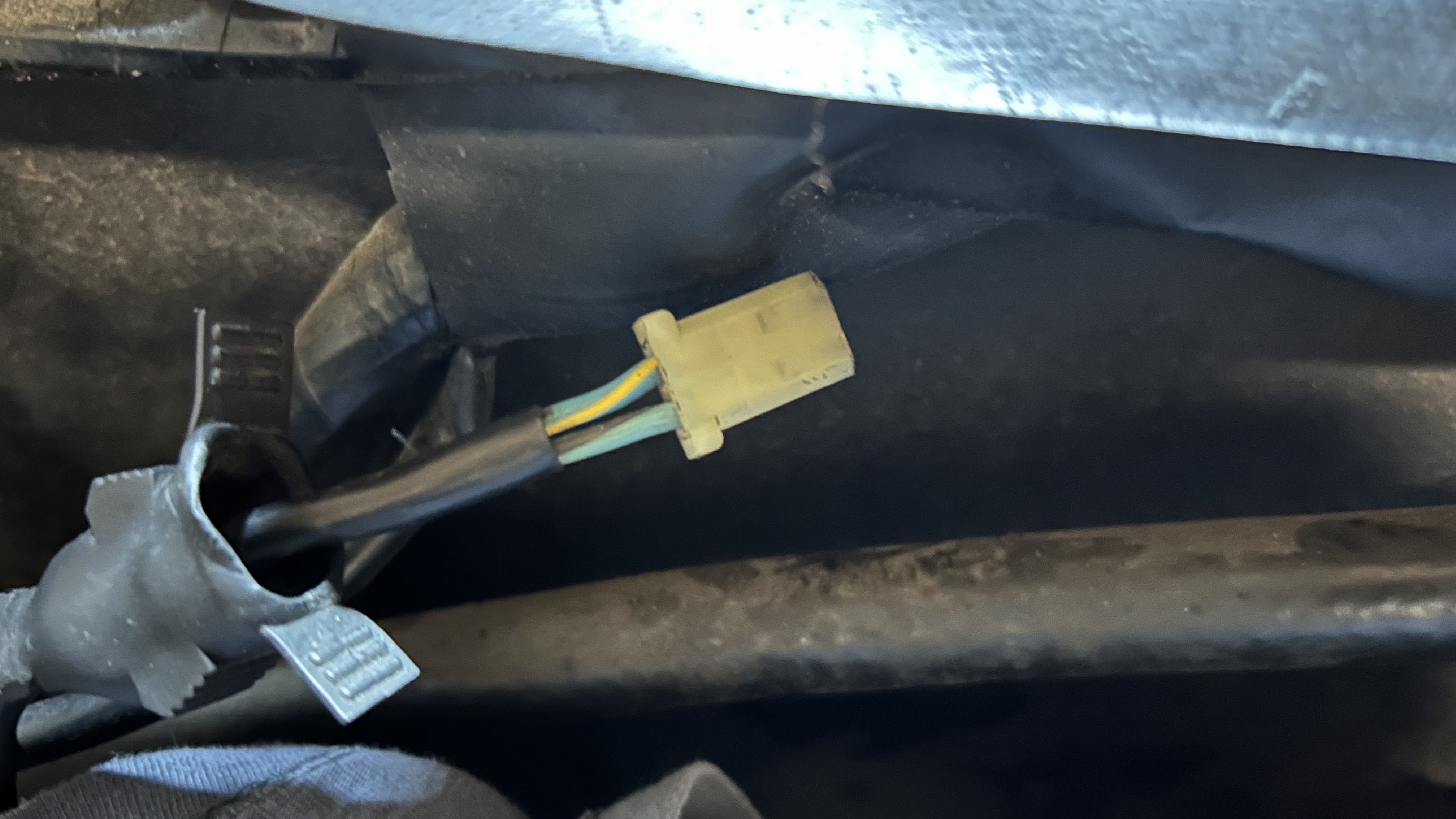

avec les copains lors de la tech session on avait constaté qu'il ny avait pas de courant qui arrivait sur la prise contact du " vacuum solénoïde "
sur celle de Quentin on avait constaté 3 fils
et ma question est
peut-on amener un + après contact afin que le vacum solenoide puisse faire le boulot :?:
ou alors c'est comme ça sur les erly :?:
Merci :wink:
Re: DJAMEL VIN 756
Messagepar Stainless » Mer 13 Nov 2024 à 21:38
il n'y a que 2 fils, meme sur les "early". les codes couleur sont corrects, si tu n'as pas d'alim, remonte le fil vert et trouve s'il est sectionné plus haut
Messages: 22859
Re: DJAMEL VIN 756

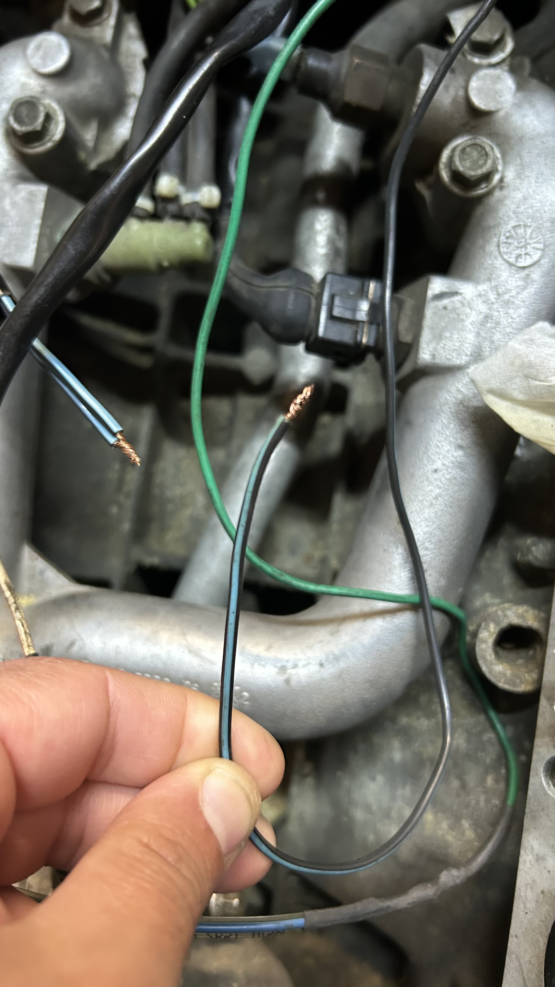

Messagepar djamel » Jeu 14 Nov 2024 à 15:31
Bon, j’ai bien remonté les fils, et il arrive sur cette broche
Regardé pour voir si il n’allait pas autre part et j’ai rien trouvé, sauf erreur de ma part
J’ai testé , et je n’ai toujours pas de continuité

Messagepar djamel » Jeu 14 Nov 2024 à 23:33
Bon j’ai trouvé le coupable
Par contre je n’arrive pas à le si tu es sur le chemin électrique
Re: DJAMEL VIN 756
Messagepar djamel » Sam 16 Nov 2024 à 13:49
Salut

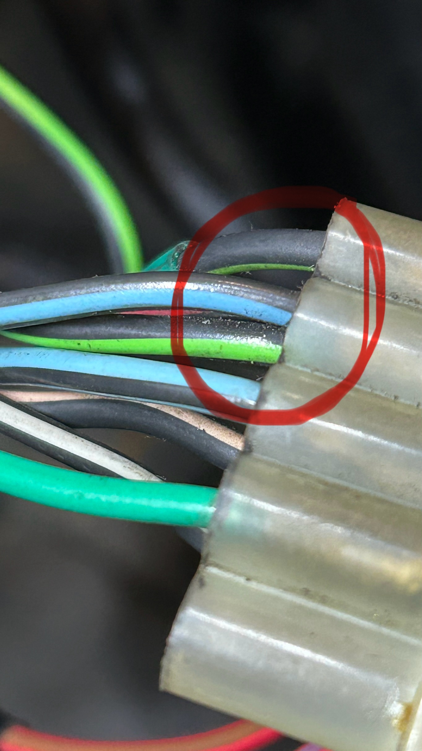

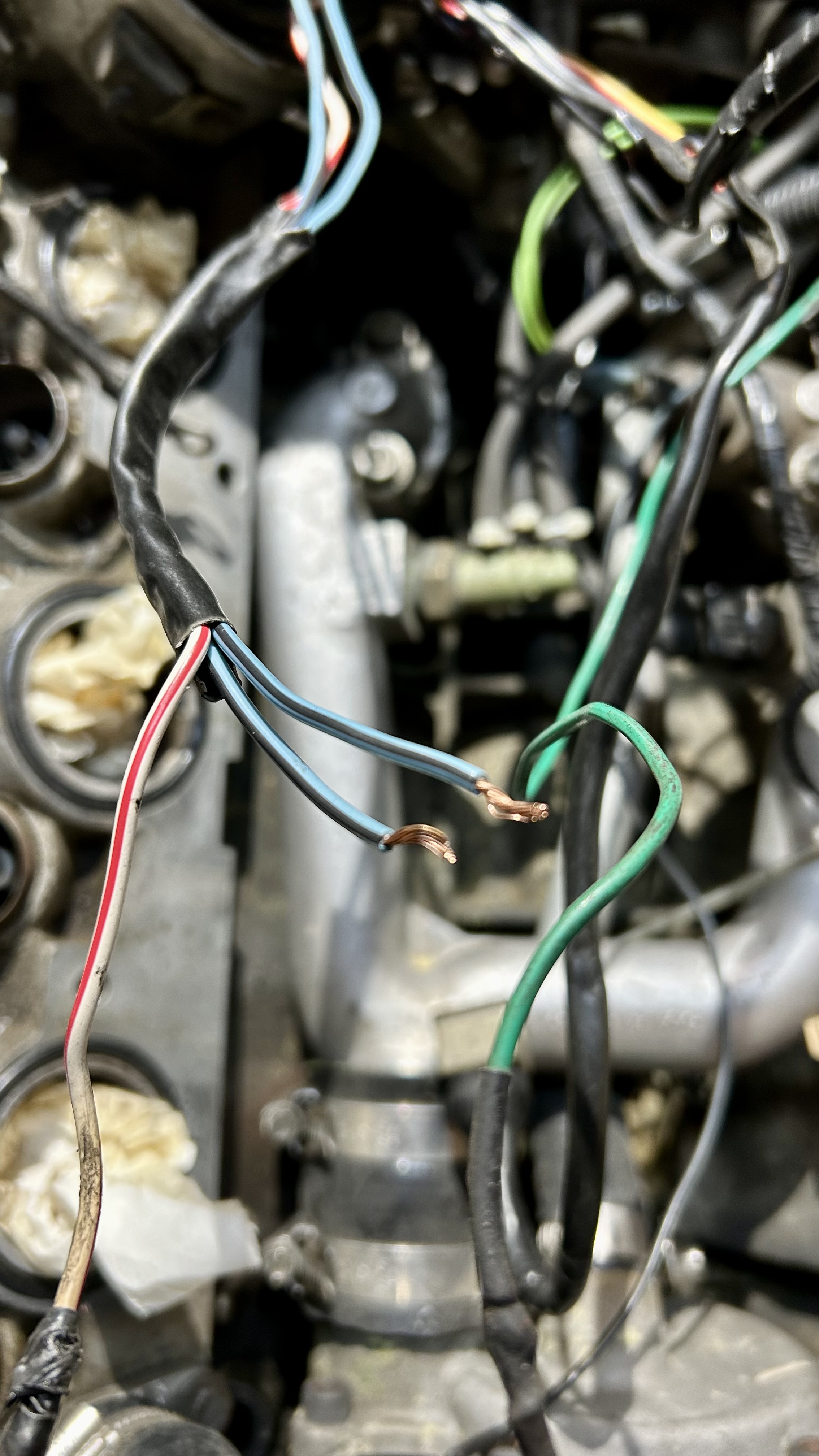

Je viens de découvrir un autre câble coupé un 3ème :|
Et quand les remontant, j’arrive jusqu’à la broche
Et le fil vert noir va jusqu’à là

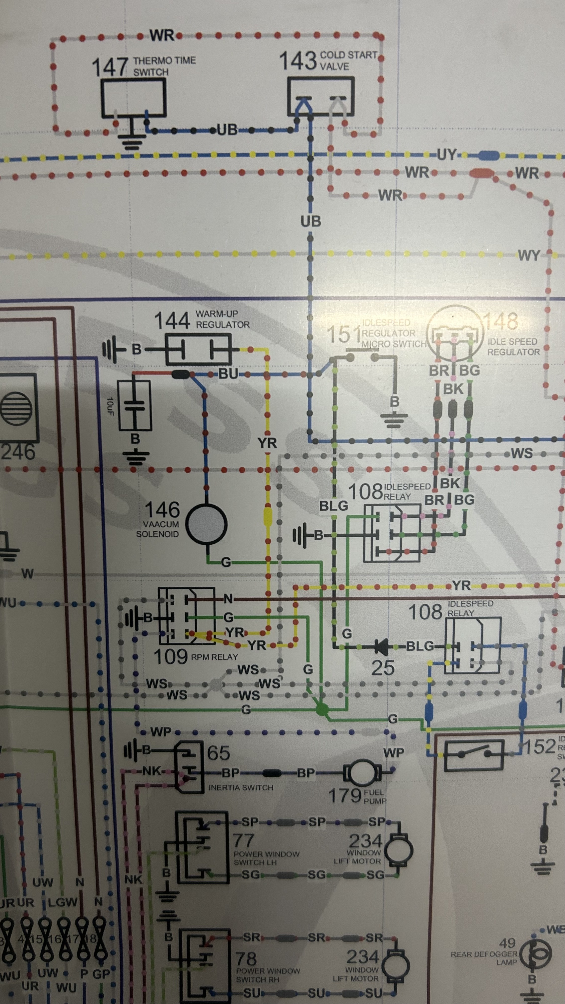

Et quand je regarde le schéma électrique, il y a une incohérence avec les codes couleur
Et mon vacuum solénoïde ne s’active toujours pas en clé de contacts

Messagepar Stainless » Mar 19 Nov 2024 à 15:26
un précedent proprietaire a visiblement taillé dans la masse.... :roll:
le bleu/noir qui sort du solenoid doit retourner au microswitch de ralenti. ca n'a jamais fonctionné depuis toutes ces années ? tu dois avoir un ralenti élevé ou cahotique..
