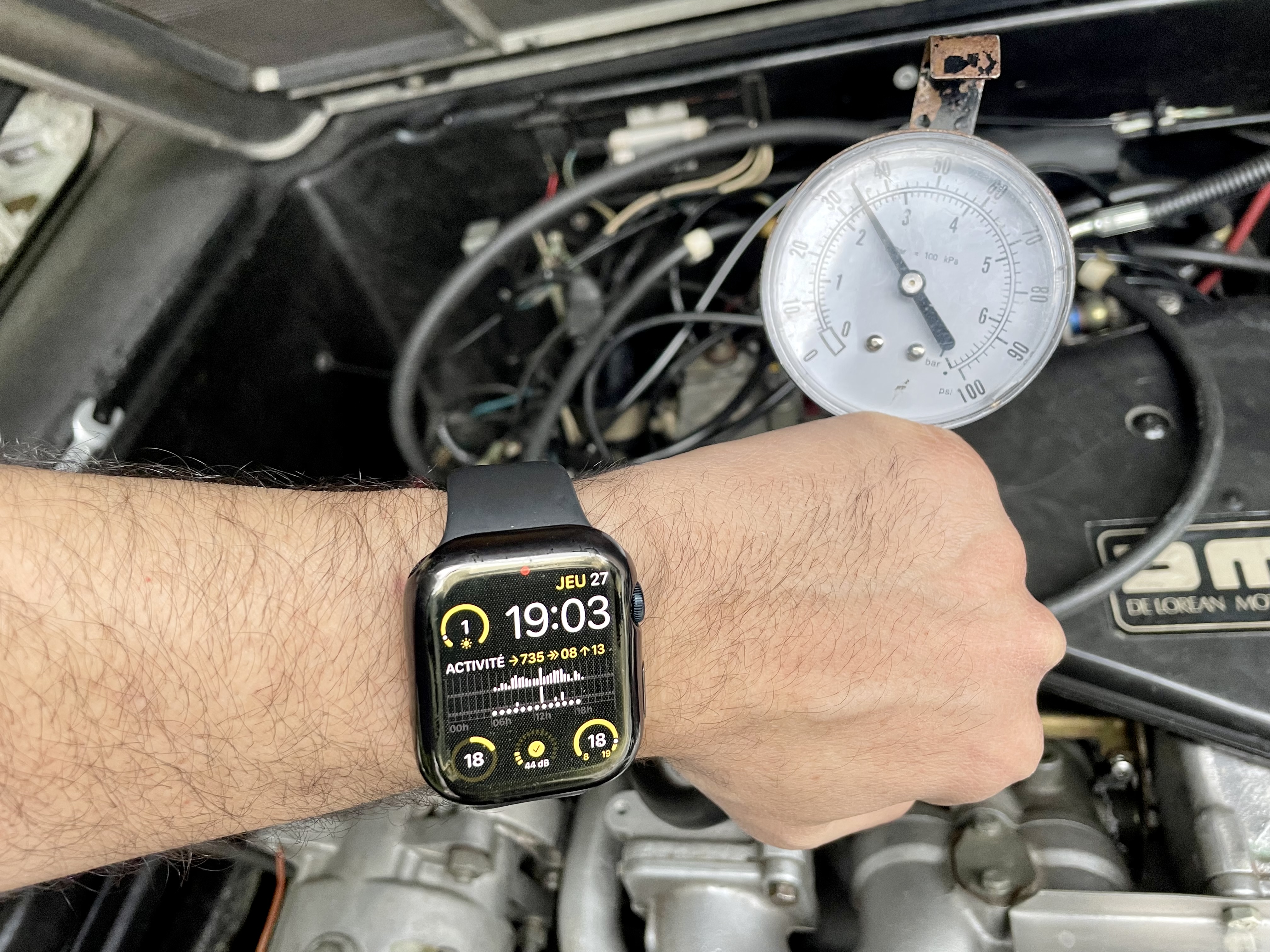

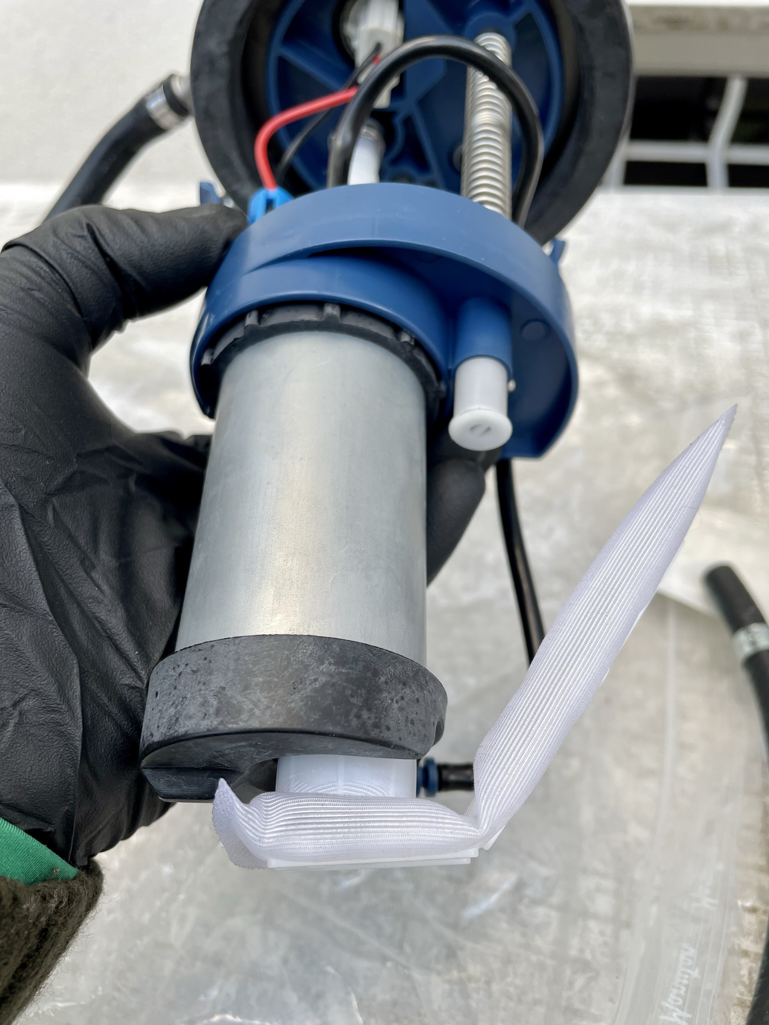

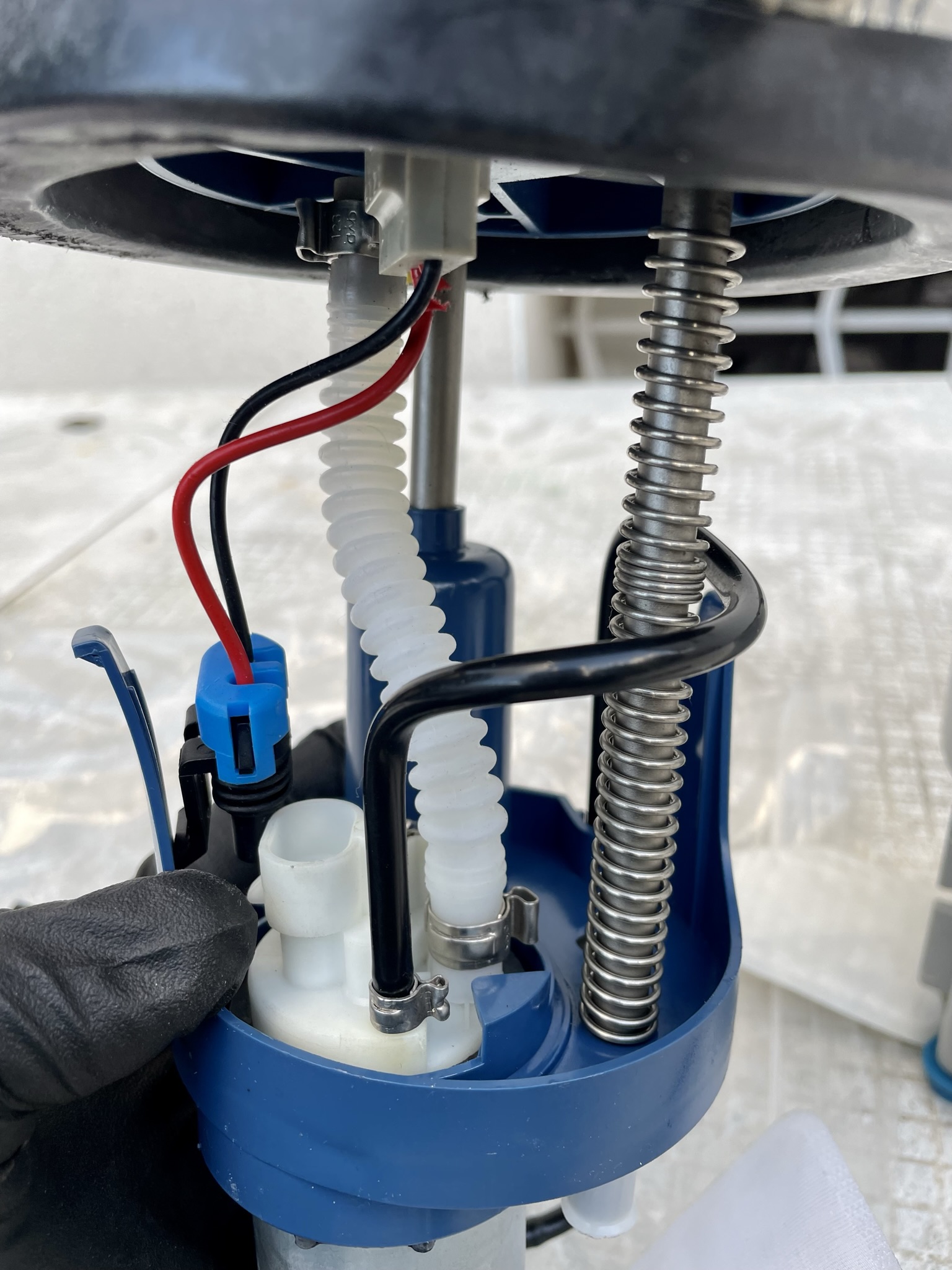

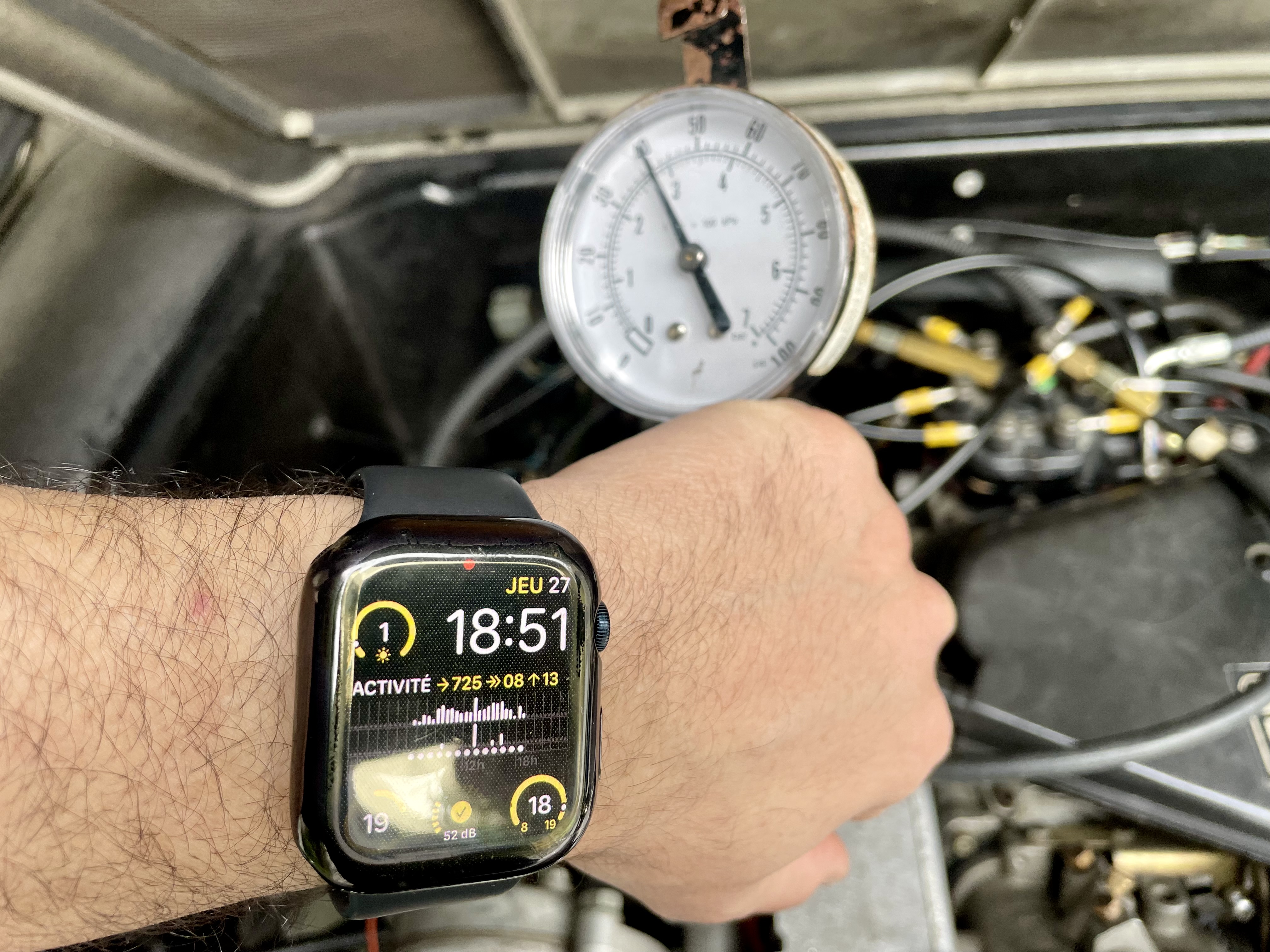

Messagepar djamel » Jeu 27 Avr 2023 à 20:06
Hello tous le monde
La suite de mon démarrage a chaud, j’ai suivi vos conseils pour le clapet anti retour.
Le modèle de pompe que j’ai, le clapet n’est pas accessible
J’en ai une deuxième en stock, mais ça m’embêté de la remplacer. Étant donné qu’elle fonctionne très bien
Du coup, j’en ai commandé un sur Amazon
J’en ai mis un de diamètre de 8, mais l’idéal aurait été 6 ou 7
Mise en place en respectant bien le sens
Je recommence de nouveau le teste de pression avec la pompe à essence shunter
La pression tient 8)
1 heure après
Démarrage moteur, puis à chaud
Elle a redémarré à chaque fois :D :D
Et dire que c’était cette petite babiole qui posait un si gros problème :mrgreen:
Merci à tous pour vos conseils :ios_20:

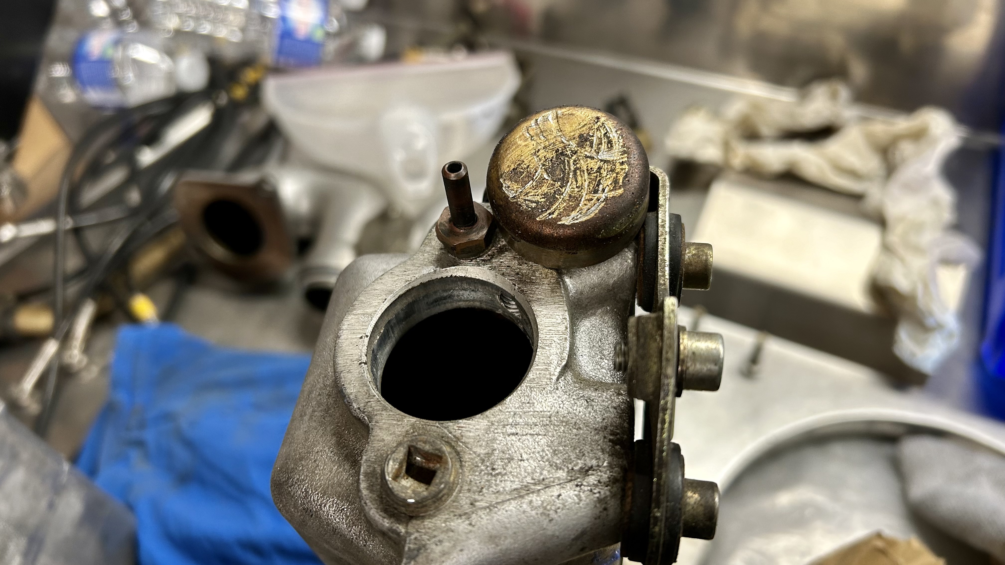

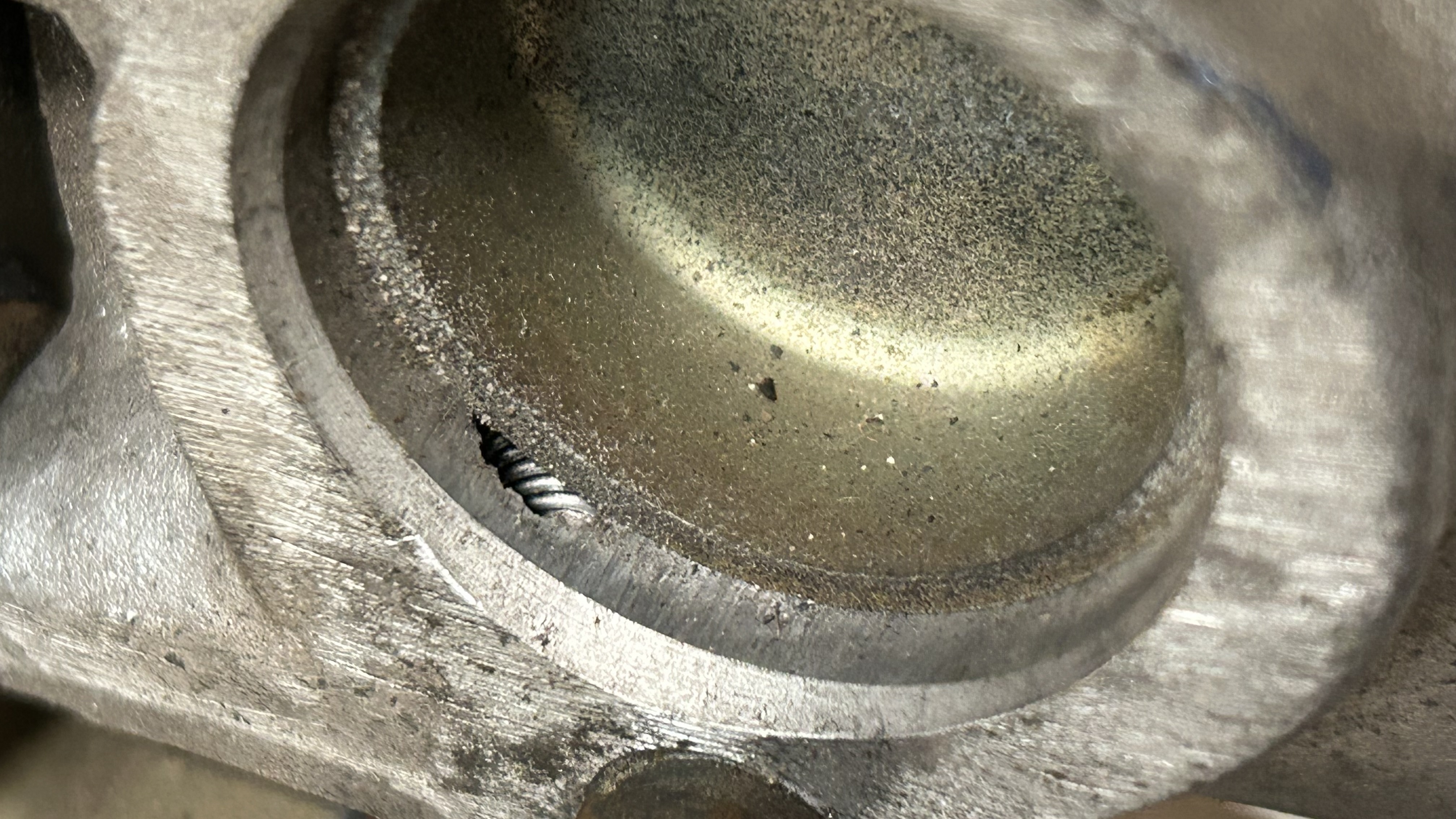

et la cerise sur le gâteau
la pastille est-elle changeable ou y a t-il un moyen plus efficace de le boucher les gars
Merci :wink:

Messagepar maxdubbe » Dim 06 Oct 2024 à 12:40
Pour le trou, je te conseille de pousser la pastille sablages vers l'intérieur du collecteur et de la récupérer de l'autre coté, puis de la remettre en place moins profondément pour boucher le trou.
Comme ça pas de bidouille.
Tu chauffes légèrement le collecteur pour dilater le métal. Ça sortira plus facilement.
Messages: 2295

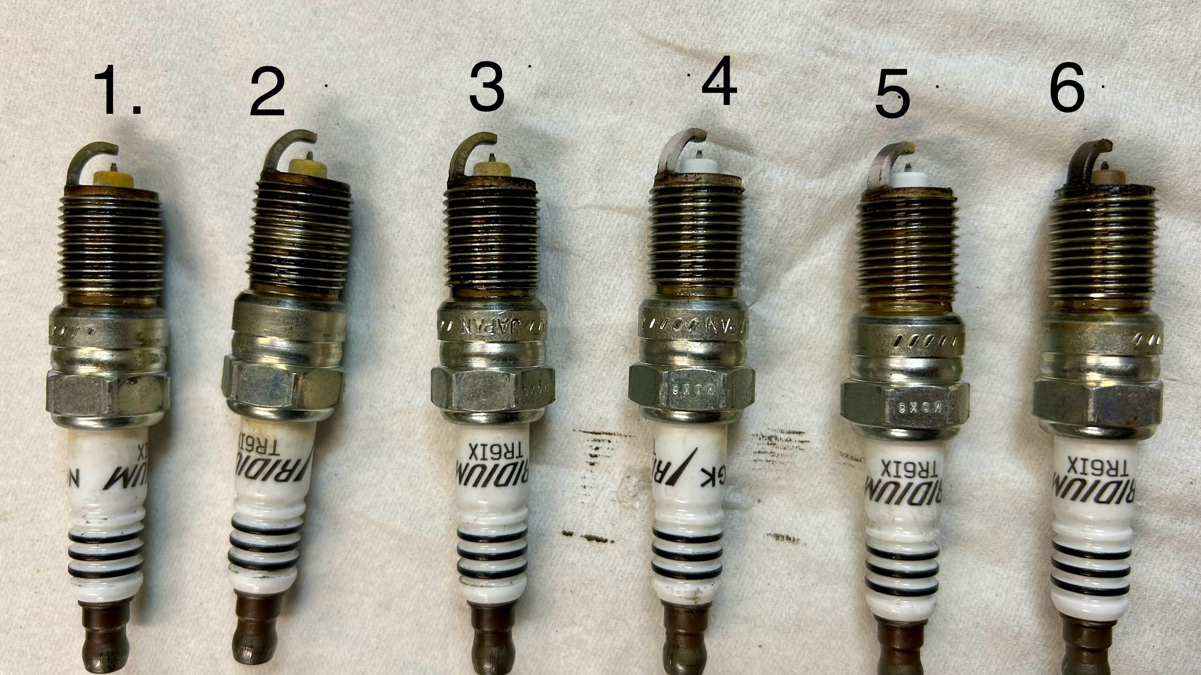

J’ai également démonté mes bougies afin de les contrôler.
Pour rappel ce sont des bougies iridium de 2020
La bougie 4 et 5 n’ont pas la même couleur
Re: DJAMEL VIN 756
Messagepar evie » Mer 09 Oct 2024 à 13:01
Ah ouai, soit ça n’injecte pas pareil, soit ça n’allume pas pareil sur les cylindres 4 et 5. C’est peut être pas mal de changer la tête de Delco.
Messages: 516
Re: DJAMEL VIN 756
Messagepar tx50 » Ven 11 Oct 2024 à 12:15
Ben vu la couleur, on dirait que tu tournes sur 4 cylindres! Perso, je changerais les bougies, la tête de delco et le doigt allumeur et je testerais une à une les arrivées de la HT sur les câbles...

Messagepar Stainless » Sam 12 Oct 2024 à 12:29
tu mets une bougie en contact avec la pipe d'admission et tu regardes la gueule de l'etincelle.
tes 2 bougies sont blanches mais surtout seches, je pense que tes injecteurs ne crachaient quasiment pas

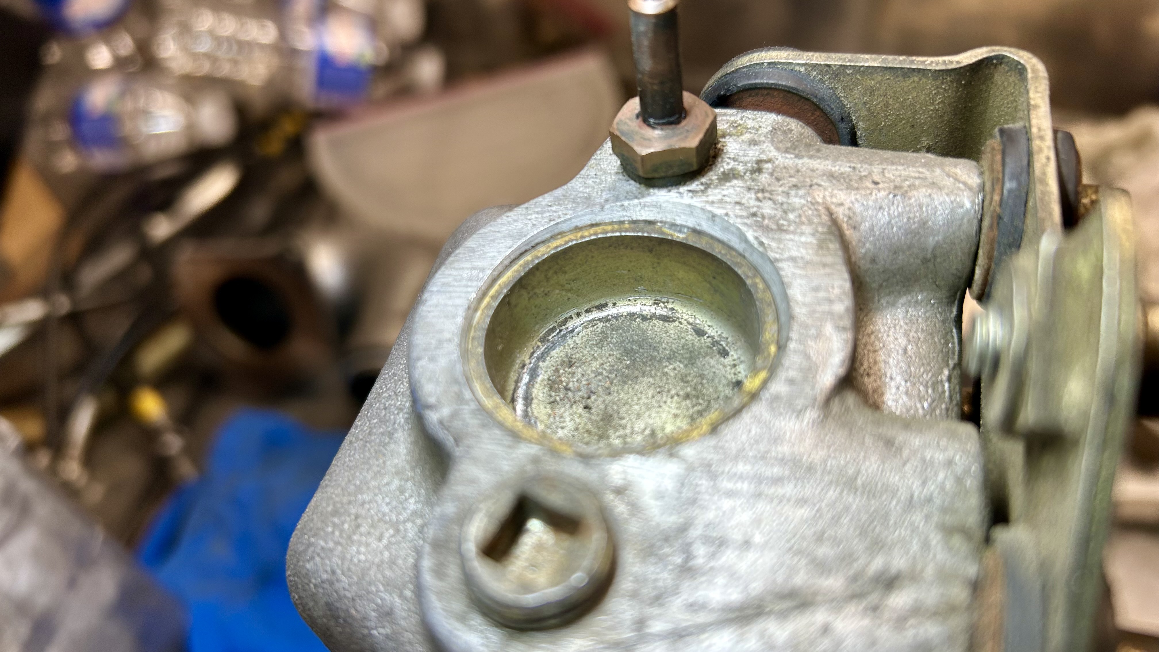

je me suis occupé de la pastille de sablage
je commence l'extraction avec une douille de 21
en la poussant vers l'intérieur
je la met en place en la tapotant dessus
8)
