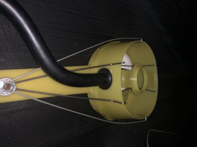

Messagepar ZEURD » Dim 30 Aoû 2020 à 14:22
Salut la compagnie de l’inox. Remplacement de la pompe effectué et j’en ai profité pour remplacer tout le dispositif de plongée au regard de l’état de l’existant ( avec une vidange et un nettoyage complet du tank ). C’est un travail un peu chirurgical en aveugle mais ça se fait. La voiture démarre et me semble tourner convenablement. Je continue la fiabilisation de la voiture qui n’a pas roulé beaucoup ces dernières temps et j’ai une question qui a été mainte fois abordée mais que je voudrais éclaircir. Ma voiture a du mal à démarrer à chaud mais démarre toutefois très bien lorsque je remplace le connecteur bleu de l’injecteur de démarrage à froid par le connecteur marron. Quelqu’un peut il me re expliquer de manière simple que cache cette affaire ? Merci de votre aide, en attendant je vais chercher le sujet dans la base.
