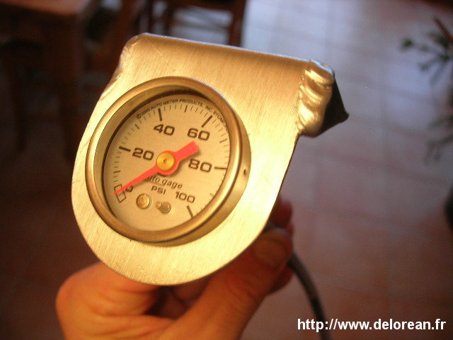

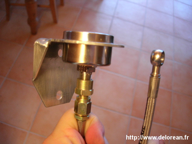

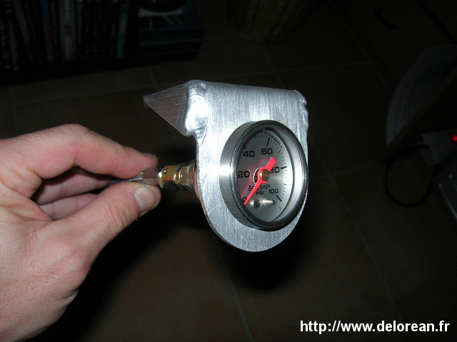

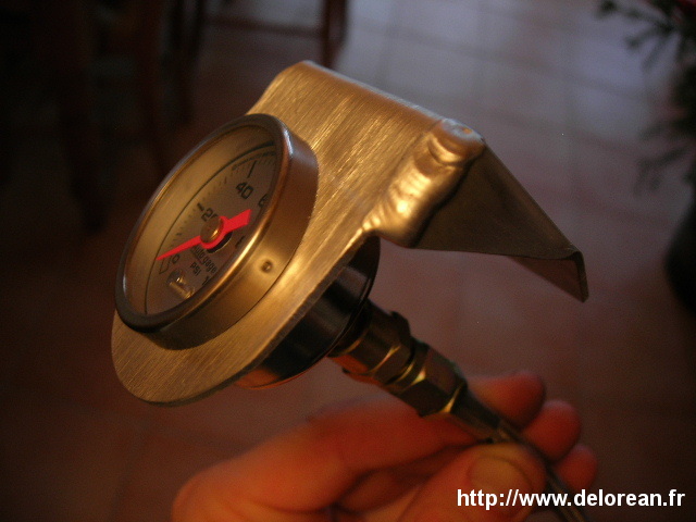

En prévision et en complément du regulateur électronique, ce mano sera monté en permanence sur le KJet.
Merci Marcus pour le support et Ed pour le raccord avia sur mesure, c'est beauuuuuu 8)

il vient en lieu et place de la vanne de cadence quand on met un WUR électronique (mesure de la pression de controle ), ou alors tu le branches à l'entrée du WUR avec un banjo double (mesure de la pression d'alimentation )

et ... tu le vois dans le rétro ? ou seulement capot levé ?
Messagepar Stainless » Ven 19 Déc 2008 à 18:58
discret... sous le capot ;)

ca serre a quoi donc? lol et l'aiguille sera a combien quand ca marche et que c'est bien reglé? tut
Messagepar Stainless » Ven 19 Déc 2008 à 20:29
c'est la version embarquée de ça: http://delorean.fr/forum/viewtopic.php?t=711
L'UTCIS élimine la vanne de cadence, il y aura donc un piquage à condamner, alors autant qu'il serve :wink:
