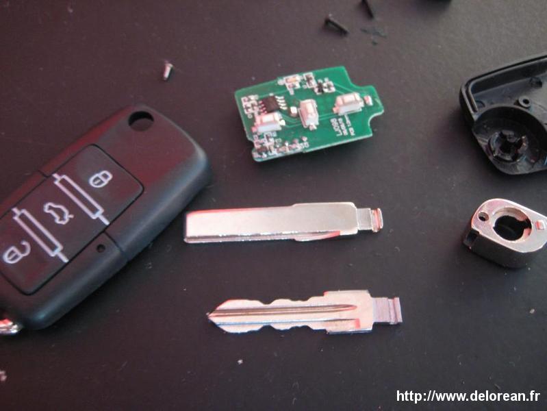

Depuis l'été 2008 j'utilise un plip dont je suis tres content.
Cependant le bouton central d'ouverture de coffre n'avait jamais servi.
C'est desormais chose faite :)

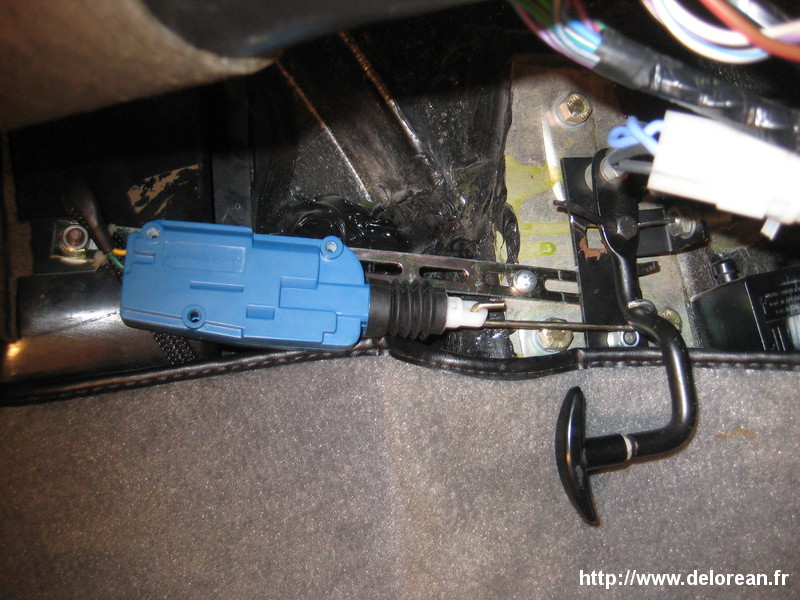

Un actionneur acheté sur ebay, une ou deux vis...
Je pensais placer l'actionneur plus haut mais il manquait de force en etant trop proche du pivot.
La tringlerie fait un peu bricolage mais ca marche.
Bien pratique pour ranger les courses 8)
Par contre il a fallu etirer un peu le ressort qui releve le capot.
Celui-ci exercait une contrainte axagerée qui faisait luter le mecanisme et rendait l'ouverture aléatoire.
A propos je me suis toujours demandé a quoi pouvait bien servir le hood pop-up, il suffit de raccourcir le ressort (le contraire de ce que j'ai fait ici) et de bien graisser le mecanisme.

La classe Mc Fly 8) ! C'est une clé de VW ?
Alexis
Messages: 422
Localisation: Haute-Savoie
Messagepar ylric » Jeu 31 Mai 2012 à 21:42
C'était un kit ebay, mais ca ressemble en effet tres tres fort.

Le hoog pop up sert à ne pas se contortionner le dos dans tous les sens quand on tente d'ouvrir le capot d'une main, en tirant sur la manette de l'autre main. Jouer sur la tension du ressort d'origine oblige en théorie ensuite à tirer plus fort sur la manette, ce qui doit, je pense, finir pas casser le cable à plus brève échéance :shock: Enfin ... c'est comme ça que je l'ai compris :oops:
