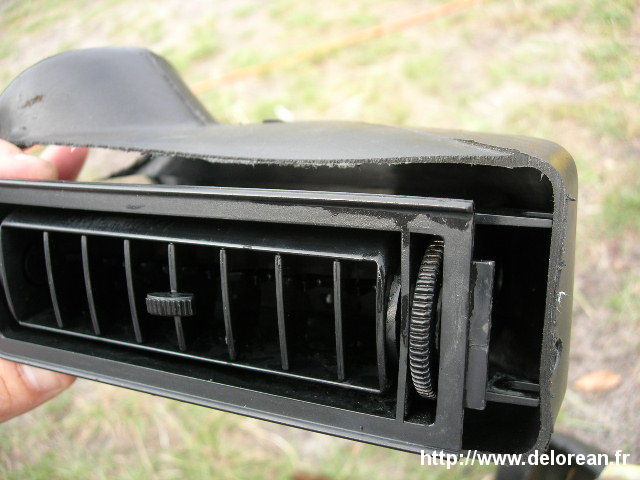

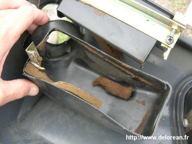

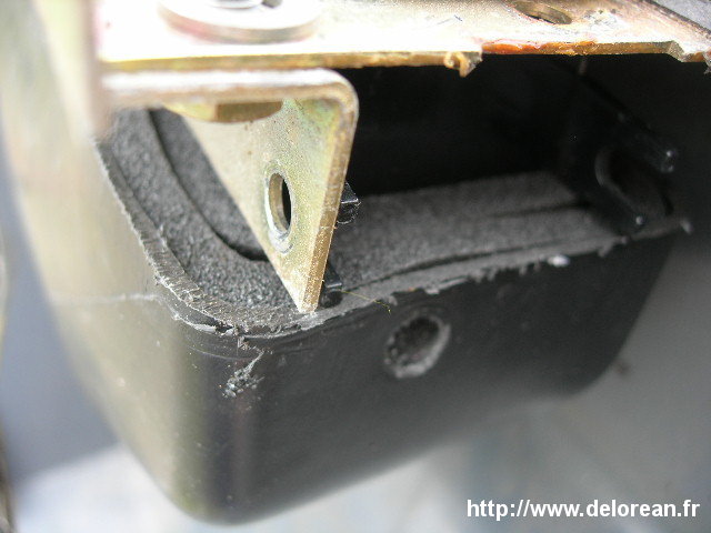

le dernier numero de Delorean's m'ayant donné des idées, je decide d'ameliorer l'isolation des conduits de clim :
en effet les joints mousse d'origine sont vilains....
il y a un jour enorme entre le carenage et la bouche. en gros, la clim refroidit les moteurs de vitres et la carrosserie.... :?
avec un peu de mousse adhesive (merci David ), on calfeutre tout ca vite fait.
la difference est impressionnante et ca vaut la peien de demonter les garnitures. on gagne enormement en ventilation/clim
