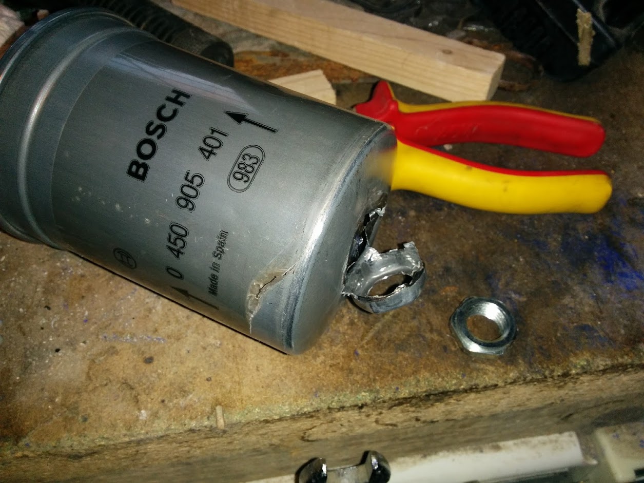

Messagepar sim254 » Ven 07 Juin 2019 à 09:07
Bosch Espagne, pas top non plus :lol:

Messagepar maxdubbe » Ven 07 Juin 2019 à 10:53
sim254 a écrit:Bosch Espagne, pas top non plus :lol:
T’es une brute Simon!!!
C’est pas un marteau l’outil qu’il fait pour le filtre!! :lol:
