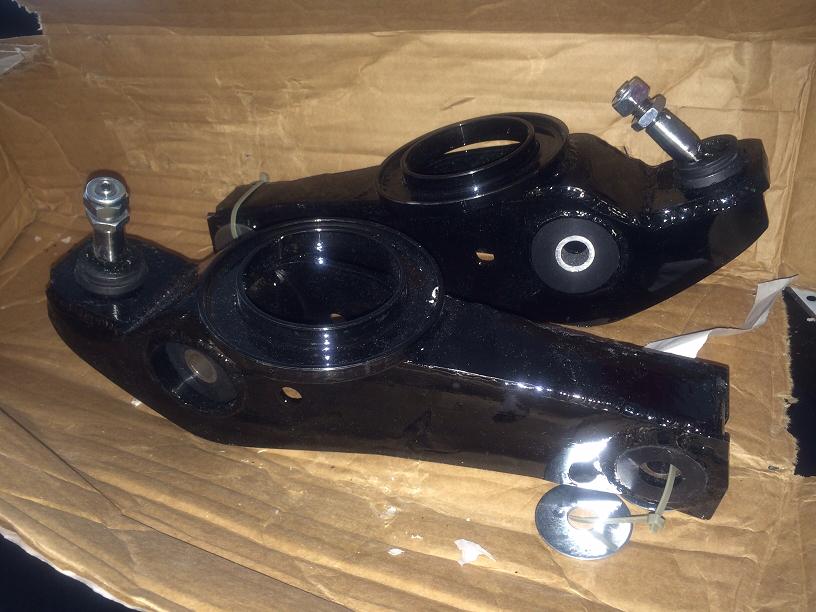

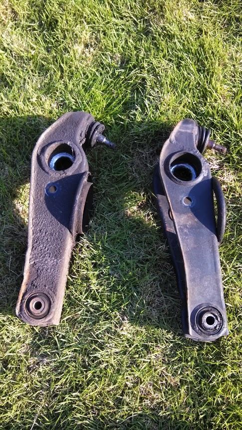

J'ai reçu les bras! 716,85€ + 78,25€ de livraison et 187,00€ de frais de douane ...
Les bras ne sont pas aussi jolis que ceux taillés dans l'alu, mais ca semble solide

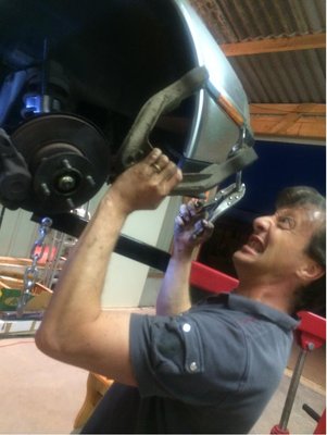

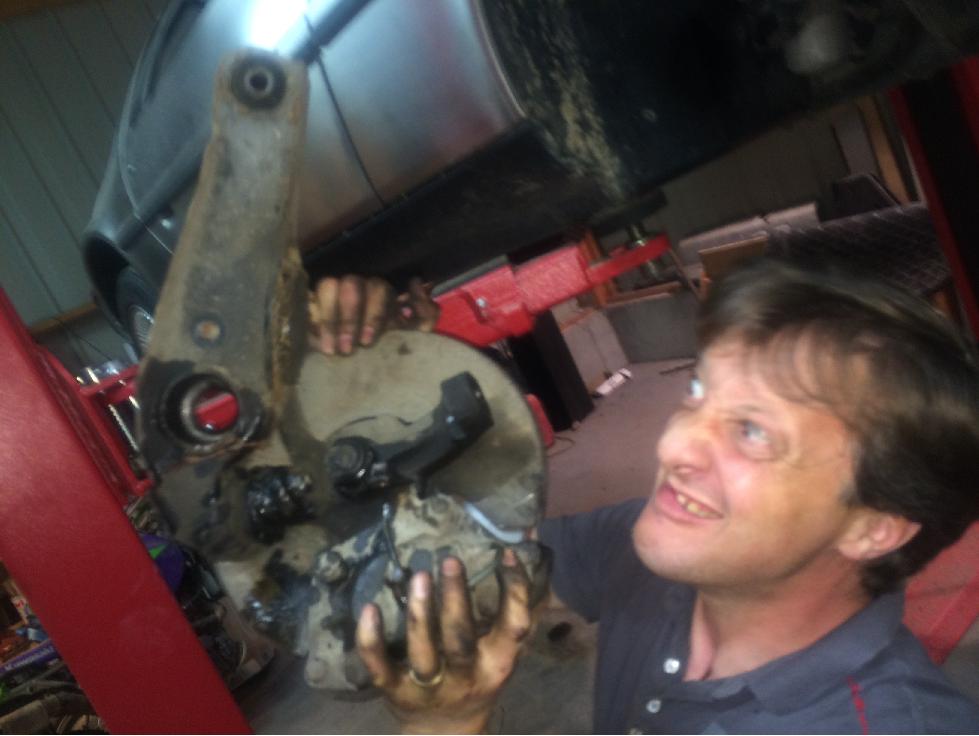

quelques explications sur le démontage coté tribord , elle commence à prendre de la poussiere
Bon déjà il est préférable d'inviter un pote, car les ressors qui cassent ca peut être dangereux, vaut mieux que ce soit l'autre qui prenne tout.
1)Le faire boire un peu pour lui donner des forces
[img]photo%201(9).JPG[/img]

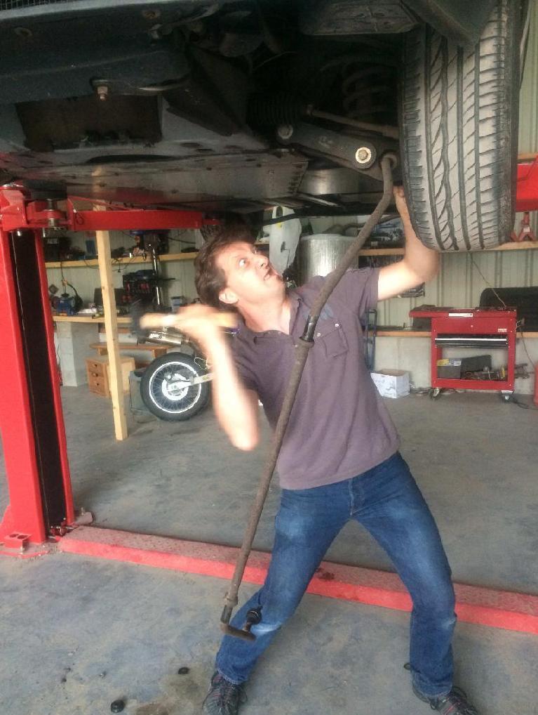

3) Puis s'attaquer sur la pièce en commençant par démonter la barre antiroulis
Re: Guillaume - VIN 6497
Messagepar Tom » Jeu 03 Juil 2014 à 15:46
En tous cas excellent choix pour la bière 8)
Pour le bras je ne peux pas dire, la photo n'est pas visible :oops:
Vopus en êtes venus à bout finalement ? Ca roule ???

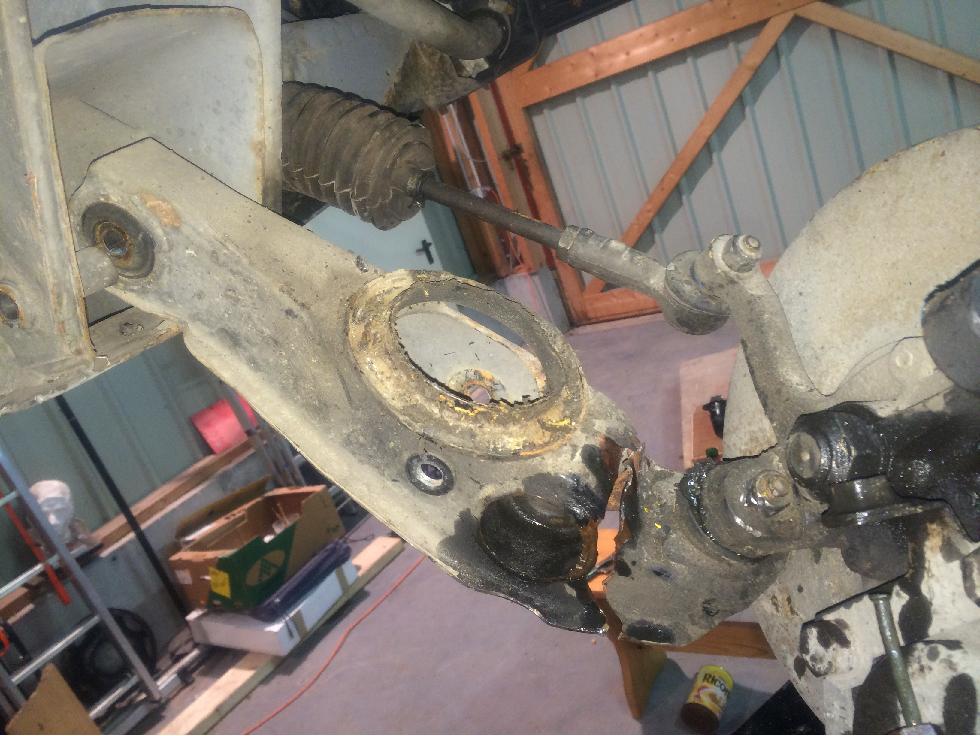

Messagepar jojo » Jeu 03 Juil 2014 à 15:48

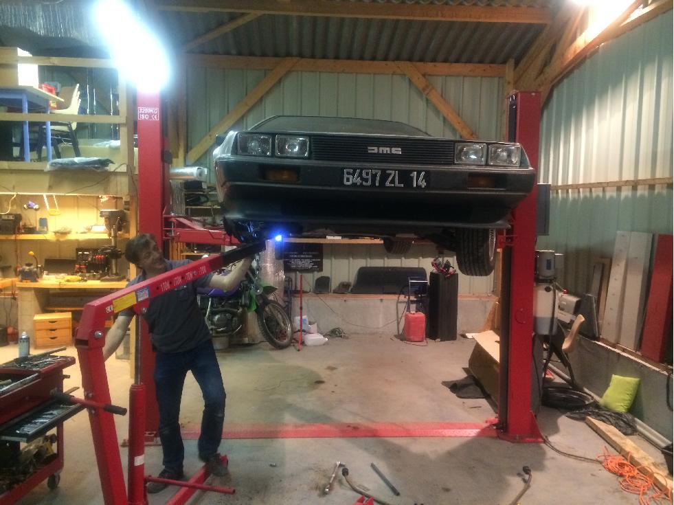

Avec délicatesse , placer une chevre sous le bras pour écraser un peu le ressort afin de démonter le bras supérieur pour acceder plus facilement au ressort
Puis là ca devient chaud donc :
3) Virer le bras

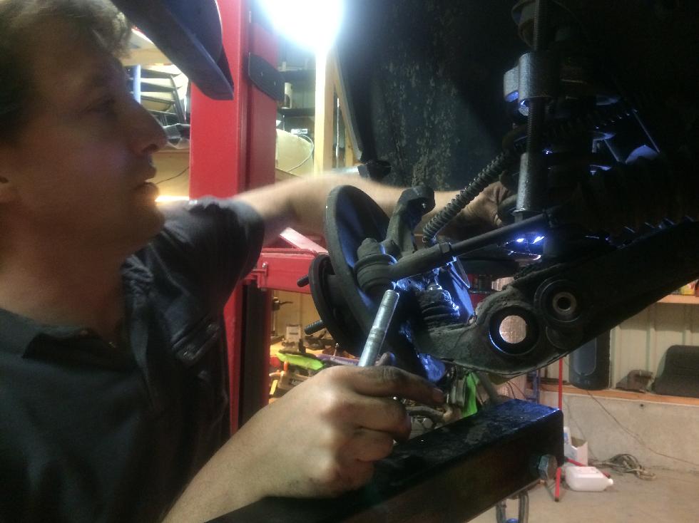

Messagepar jojo » Jeu 03 Juil 2014 à 15:53
Jérome attend la suite !!

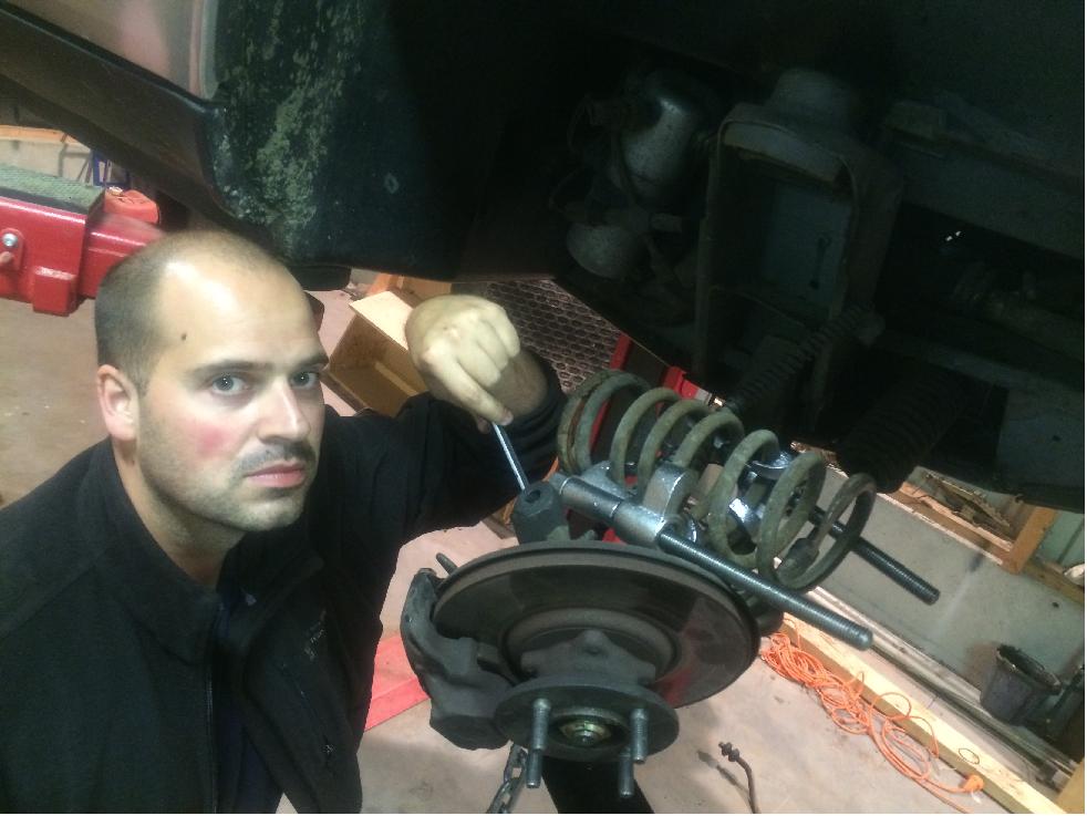

Bon maintenant c'est accessible pour installer ces serres-ressorts
4) C'est bon
Et le bras peut se virer tranquilllllement , il était fatigué !!!
Messagepar jojo » Jeu 03 Juil 2014 à 15:58
Donc pour Jérome, une photo pour qu'il donne son avis
