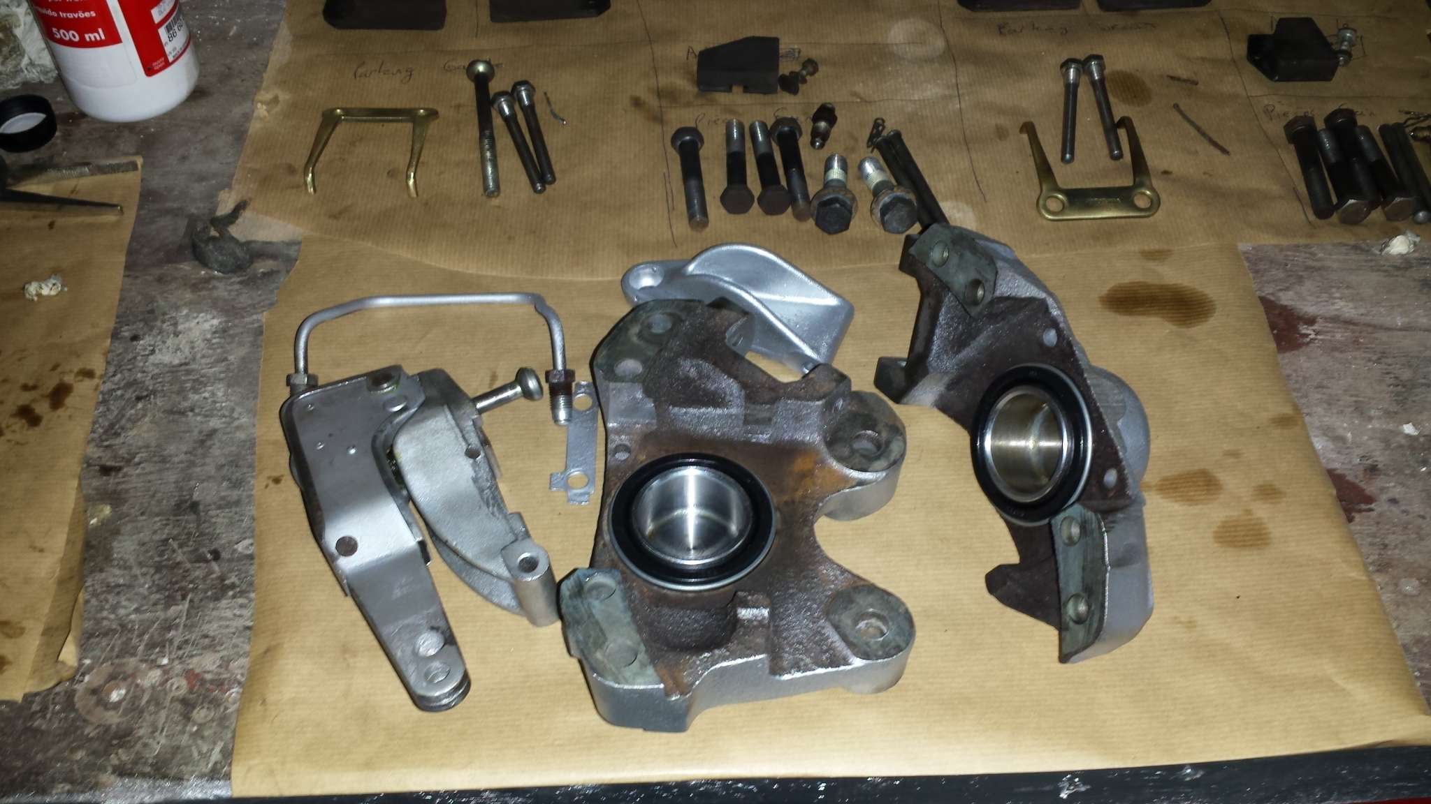

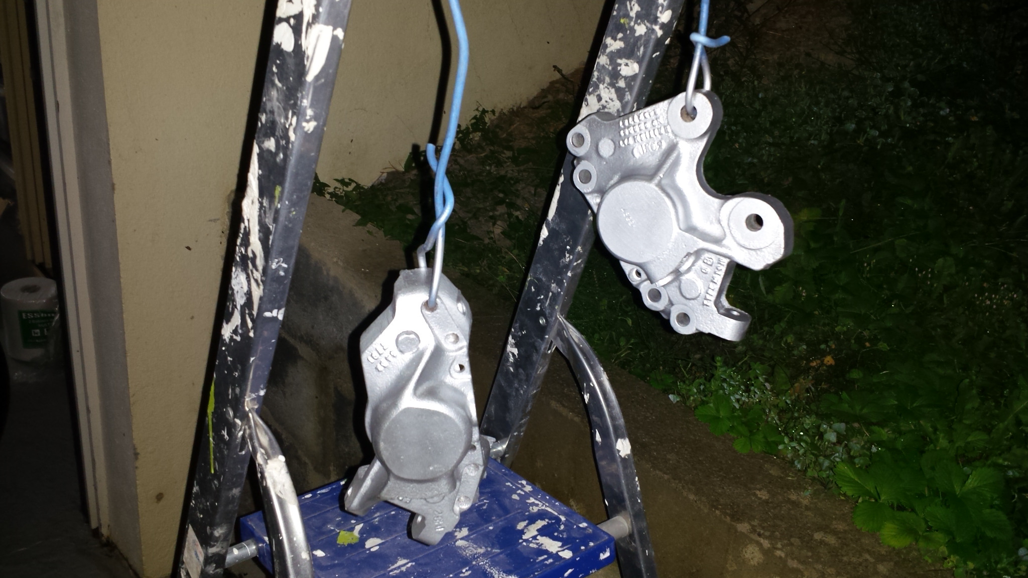

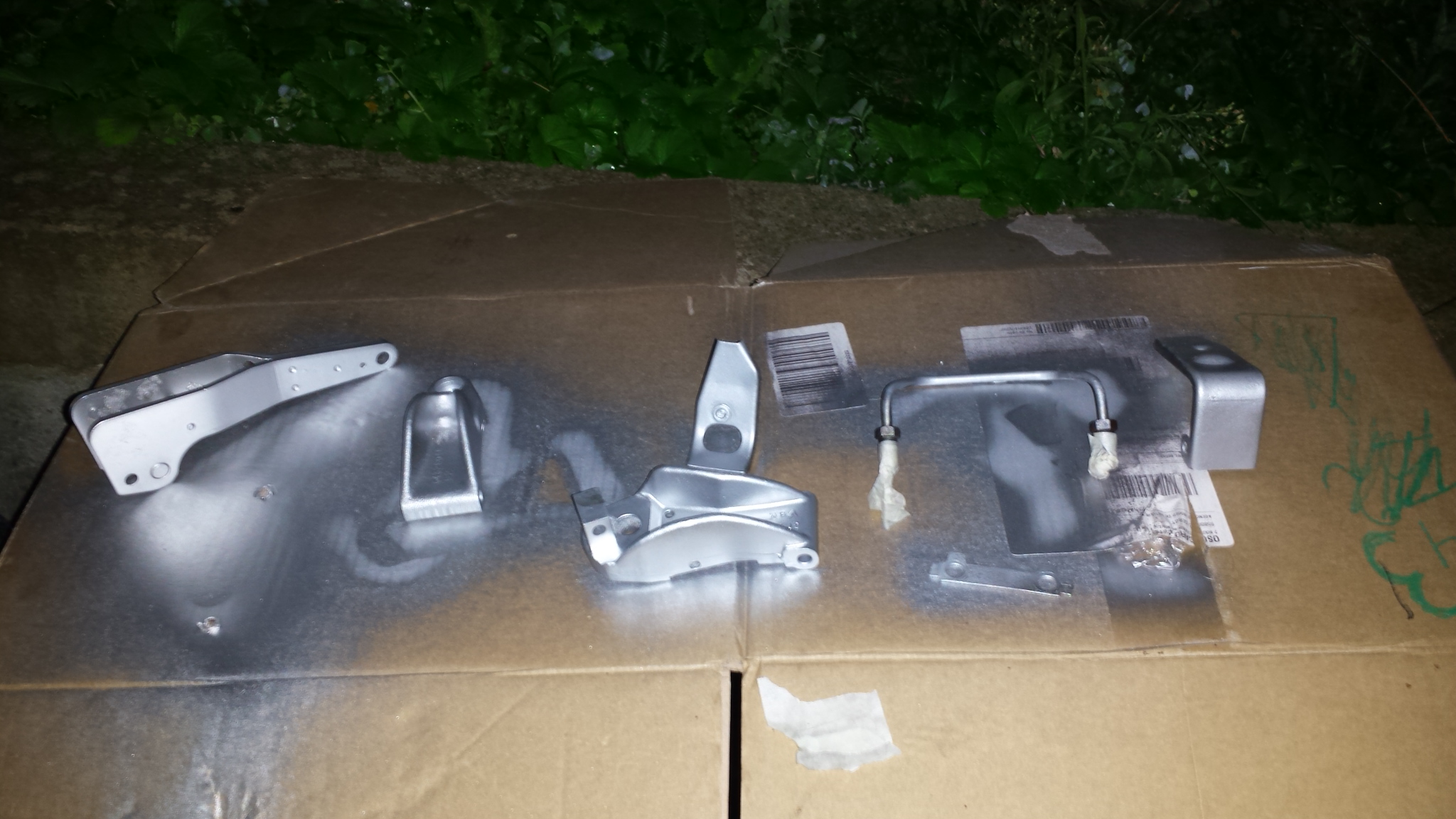

J'ai attaqué ce soir le remplacement des pistons des freins arrières.
J'en profite pour repeindre les étriers.
CI joint quelques photos (peut être pas dans le bon ordre...)

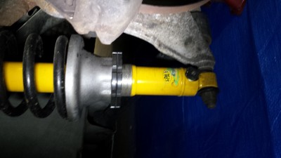

- que pensez vous du réglage de l'amortisseur (trop dur, trop mou) ?

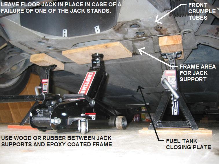

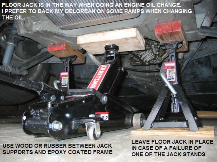

- Où puis je poser les chandelles pour laisser la voiture en hauteur durant plusieurs jours sans "abimer" la ouature ?

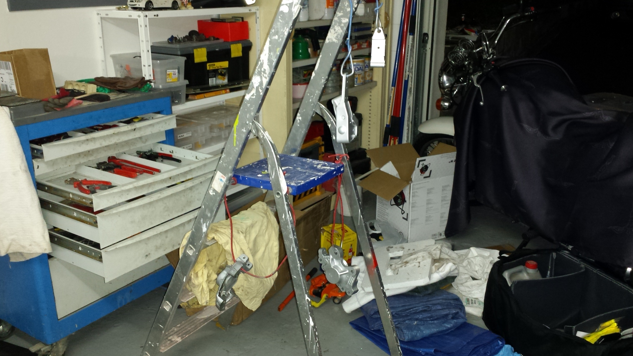

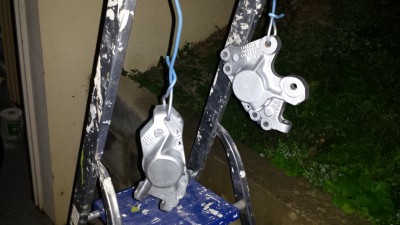

peintures étrier parking
peinture étriers

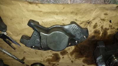

ponçage
pas tres beau tout ça....

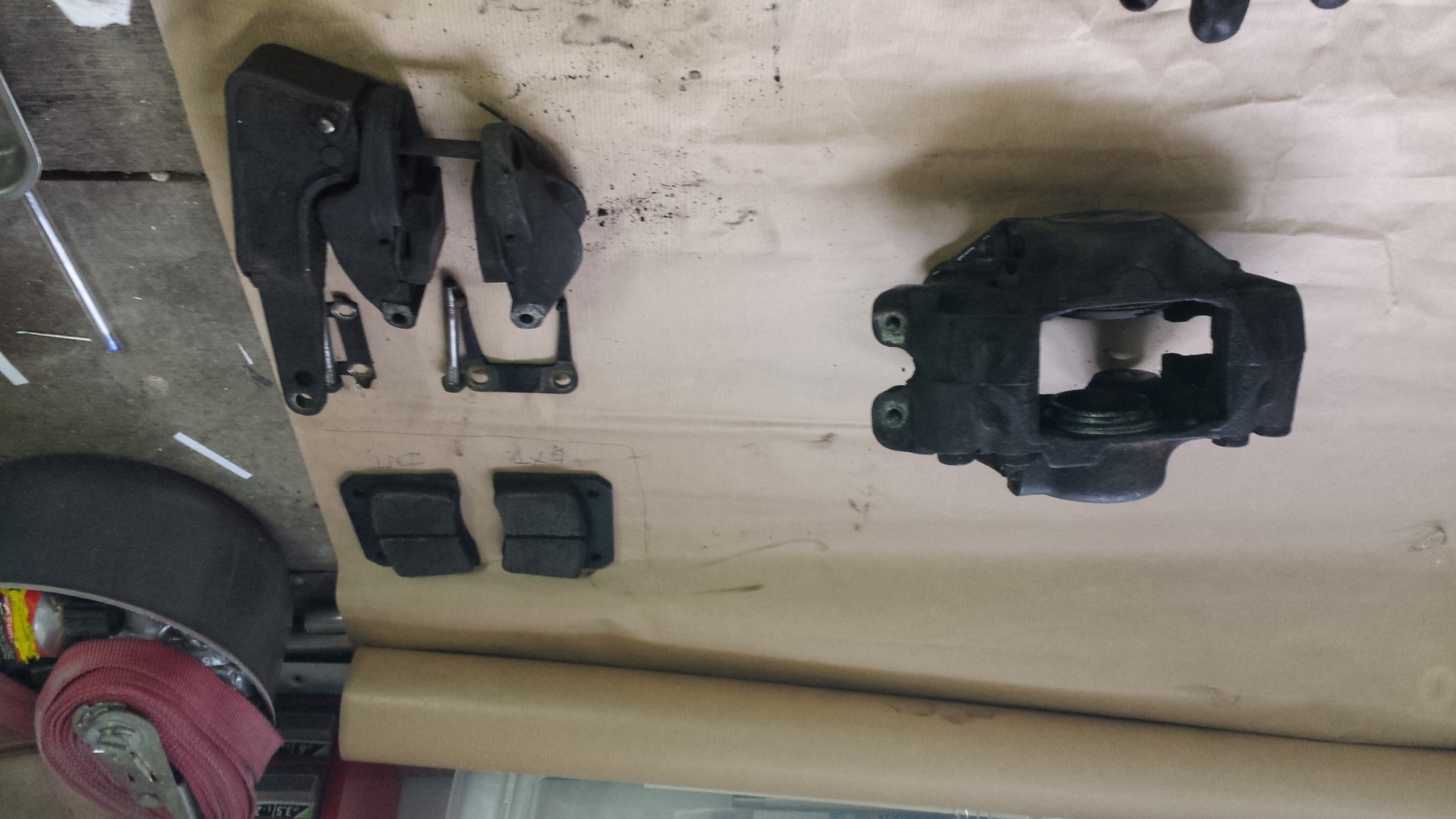

début du démontage
position de l'amorto ?

Messagepar maxdubbe » Mer 26 Oct 2016 à 21:55
Cool pour refection de tes freins!!!
C'est une chose importante pour la sécurité!! :wink:
Pour le réglage des amortisseurs l'idéal est un réglage à la moitié ni trop dur ni trop mou. (de mon point de vue en tout cas)
Pour tes chandelles niveau avant tu peux les mettre avec une planche au niveau des fixations de la crémaillère de direction et pour l'arrière toujours avec une planche sur la partie plate au niveau des anneaux de remorquage.
Messages: 2295
Re: Punch - VIN 10685
Messagepar Domi » Mer 26 Oct 2016 à 21:57
Deux petites photos pour illustrer le montage des chandelles:
Messagepar Punch » Mer 26 Oct 2016 à 21:59
Domi a écrit:Deux petites photos pour illustrer le montage des chandelles:
cool merci pour les photos..... :mrgreen:

Pour les amortisseurs spax ,reglage 4-5clics et c'est l'optimum au niveau du confort :mrgreen:

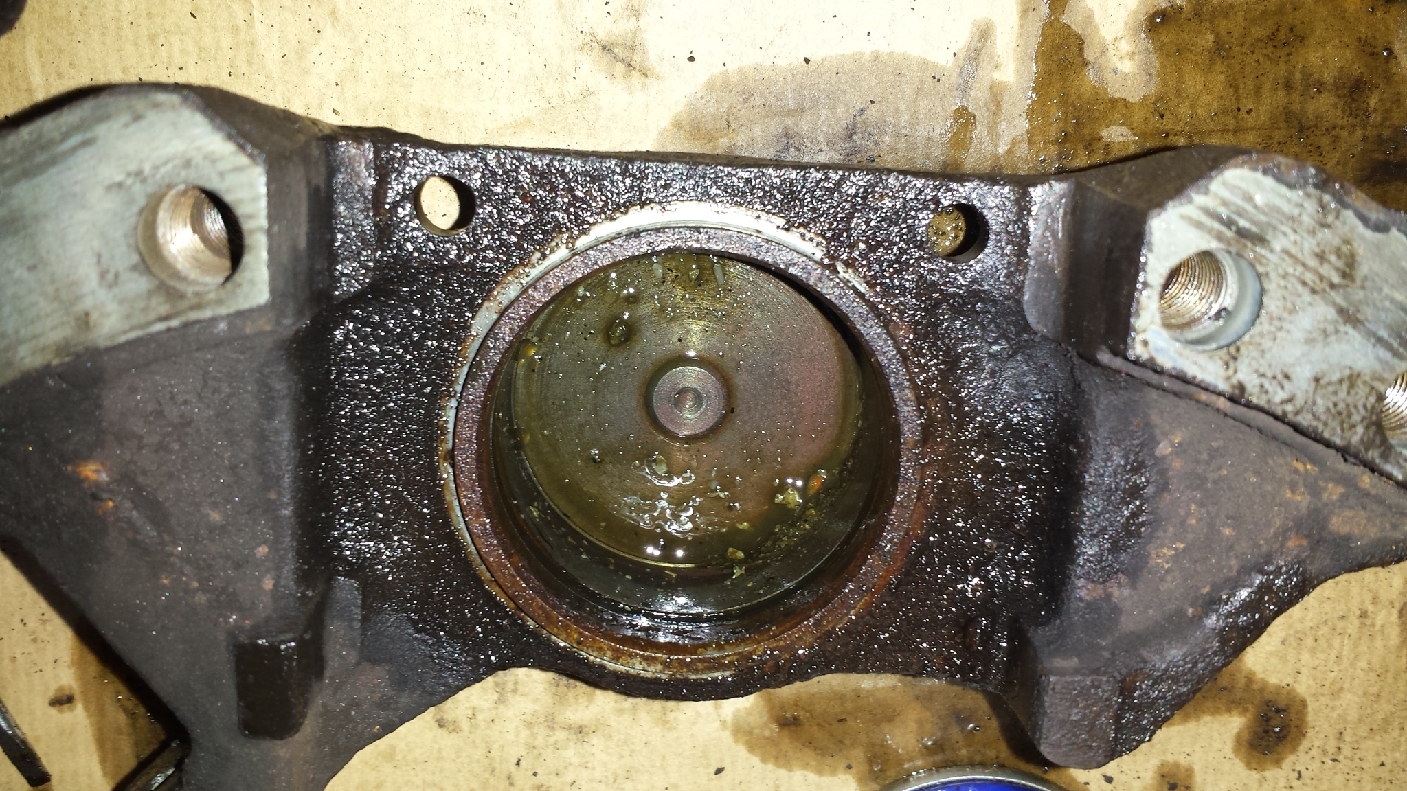

Messagepar aventure » Jeu 27 Oct 2016 à 15:34
Et bien vu la merde dedans, je comprends mieux :?
Que du bonheur de refaire ses freins.
Messagepar maxbordeaux » Jeu 27 Oct 2016 à 21:38
Tu as bien fait de les ouvrir, c est comme ça qu on enleve bien tout

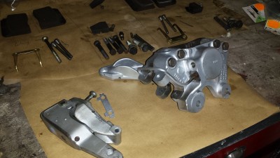

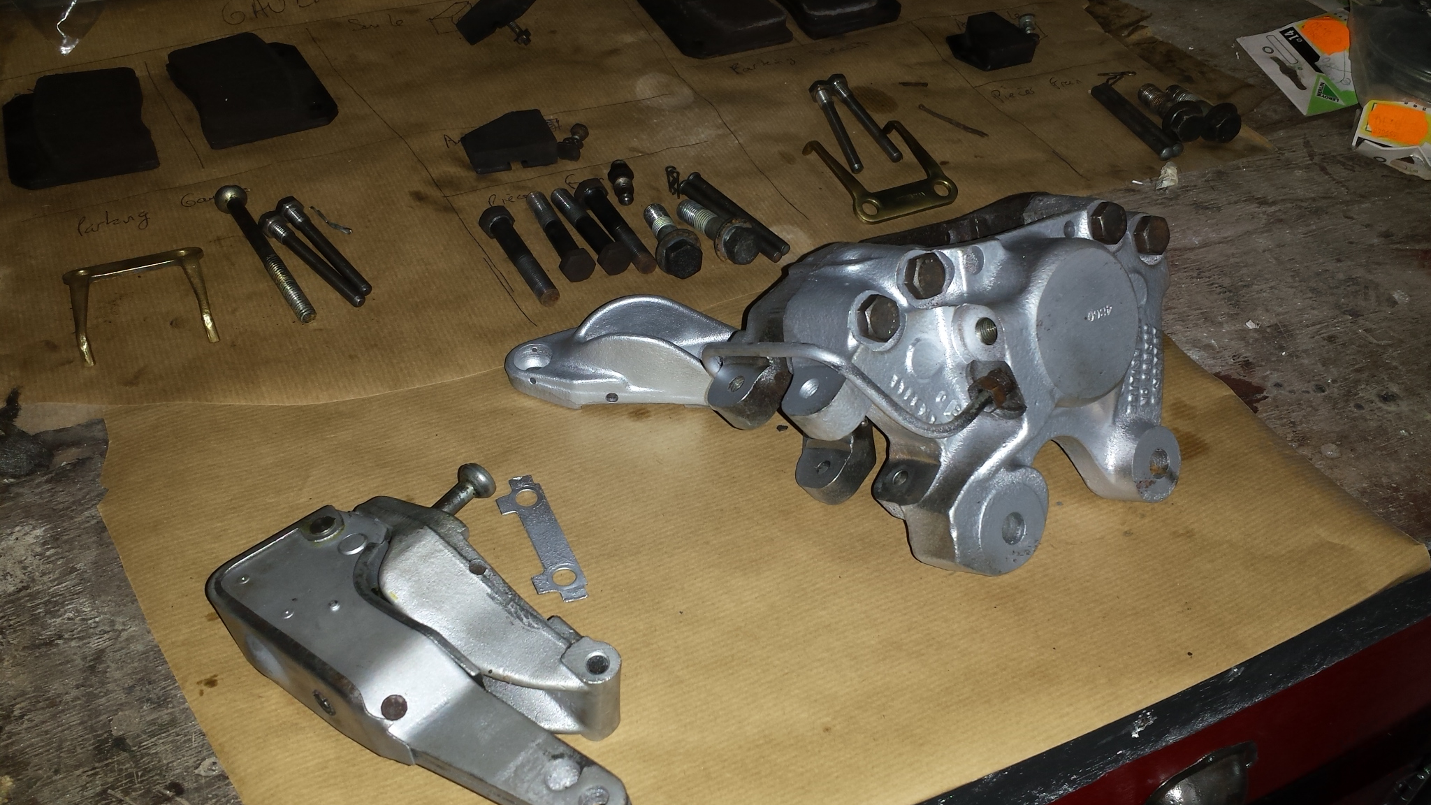

2° soirée sur les freins, au menu remontage du 1° étrier et peinture du 2°....
2° etrier....
"remontage"
nouveau piston

jme a écrit:Pour les amortisseurs spax ,reglage 4-5clics et c'est l'optimum au niveau du confort :mrgreen:
Question de novice, ça vaut combien "1 clic" ?
C'est équivalent à un tour de bague ?

Il y a des crans quand tu tournes la visse de réglage de l'amortisseur, JM n'as pas dit si c'est "vis serré à fond est desserer de 5 crans" ou "vis desserré à fond et serrer de 5 crans"!!! :roll:
"Alors Jm il faut être plus clair dans les explications!!!" :mrgreen:
