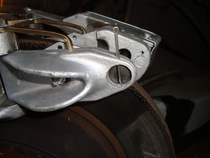

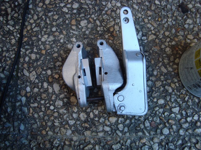

comme d'habitude la petite couche de frameto avant l'hammerite
voici l'ensemble après refection :smile:
une fois remis sur la delo
le goujon a ne pas oublier

Messagepar cooldrick » Dim 02 Oct 2011 à 22:50
Alex a écrit:Moi même après réfection, le frein a main serre que dalle, comment tu resserres les câbles ?
j'avais essayer avec le petit ecrou qui se situe juste derrière mais ça n'a rien fait de probant. il faut que je passe sous la voiture voir si il y a un endroit pour les resserrer.
sinon la grosse vis ou tu met le goujon
permet elle de donner du serrage.
retire le goujon, vis et devis cette vis là et en serrant et desserrant ton frein a main tu verras comment la regler pour que ça serre.
tout vient d'elle pour que ça serre bien. :wink:

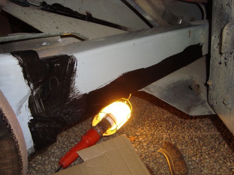

Messagepar cooldrick » Dim 02 Oct 2011 à 22:56
le tout en place
changement par la suite de cette écrou de 6 par un ecrou nilstop
coté droit prêt
week-end prochain le coté gauche avec réparation de la sonde ou du cable des kilomètreurs et une bonne vidange à la 15w50.

Messagepar liquidsnake » Lun 03 Oct 2011 à 08:54
tu va laisser le trailing arm en noir comme ça ?
moi pour retrouver la couleur d'origine avec la hammerite j'ai pris un pot de " gris nuage " auquel tu rajoute un petit peu de noir, et ça te donne la couleur d'origine

Messagepar Alex » Lun 03 Oct 2011 à 11:37
Merci pou le tuyau, ta goupille n'est pas un peu longue ?

Messagepar cooldrick » Lun 03 Oct 2011 à 22:03
liquidsnake a écrit:tu va laisser le trailing arm en noir comme ça ?
merci du tuyau 8) ,
je n'avais que ça sous la main donc faute de mieux :oops: j'ai préféré traiter direct que d'attendre d'avoir la bonne teinte.

Messagepar cooldrick » Lun 03 Oct 2011 à 22:04
Alex a écrit:Merci pou le tuyau, ta goupille n'est pas un peu longue ?
un peu en effet il suffit d'y mettre un petit coup de pince coupante et ça n'y paraitra plus.
