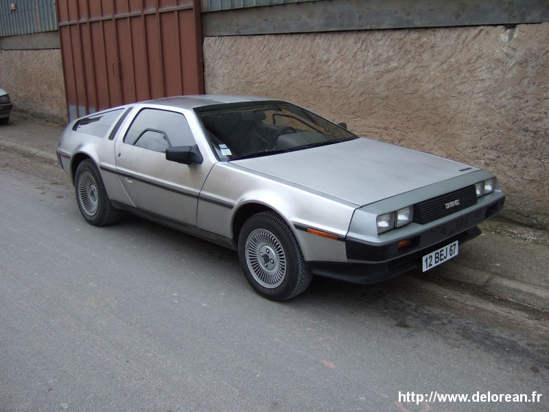

vin 3487 a eu de la visite aujourd'hui :D
super aprem avec Michel67 qui est venu me rendre visite
un bon moment a parler voiture, regarder des photos de ses nombreuses Matra et le petit tour en Delo
merci :P
Il ma bien confirmé que la capsule qui est sur l'allumage est morte, quelqu'un aurait une référence croisée ? ou référence Bosch ?

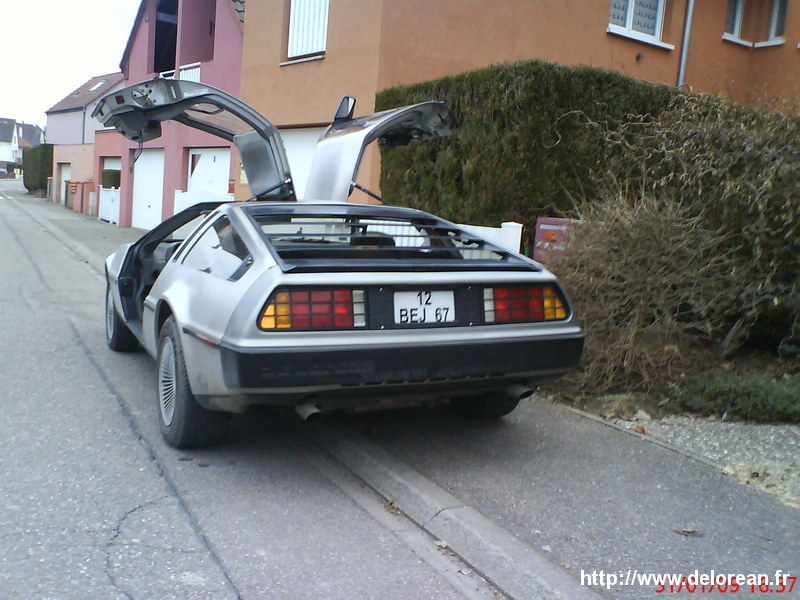

Messagepar liquidsnake » Dim 01 Fév 2009 à 12:08
allez une petite pour la route,on a pas pu réunir les 2 en photo vu que la mienne est sur chandelles
Ace a écrit:En tous cas la capsule est simple à changer, elle n'est tenue que par une vis! :wink:
qui est toute rouillée chez moi :evil:

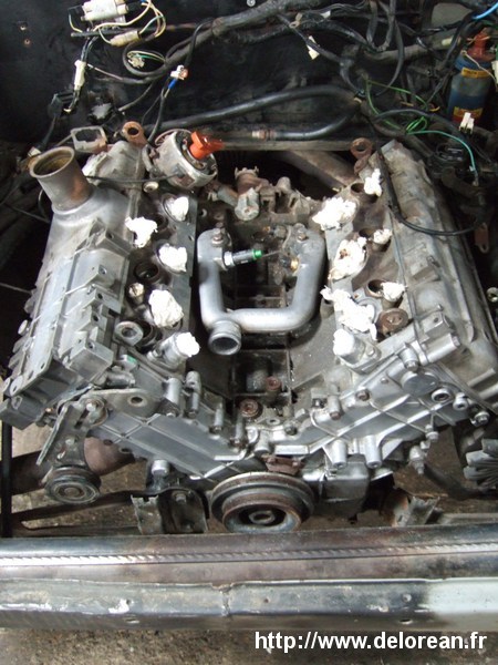

Messagepar liquidsnake » Dim 01 Mar 2009 à 20:46
mon moteur a déjà une meilleure gueule comme sa 8) :
j'ai une ptite question au passage, quelqu'un peut me dire a quoi correspond le câble sortant de la prise diagnostic du moteur et partant entre le collecteur et le cata ? je perds sa trace a ce niveau
je pose la question car la gaine est toute craquelée et le câblage est a nu :evil:
Messages: 2260
Messagepar Stainless » Dim 01 Mar 2009 à 22:26
c'est un capteur de PMH mais qui n'est pas utilisé , donc tu n'as pas à t'en soucier :wink:

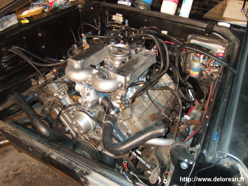

Messagepar liquidsnake » Mar 17 Mar 2009 à 22:23
remise en place de l'admission....
des durites qui partent de tout les cotés le vrai bordel !! Je vais finir tout ça le weekend prochain
Y a t'il des " pré remplissages " a faire du circuit d'eau a différents endroits ou on balance tout par le vase d'exp et voila ?

Messagepar Stainless » Mer 18 Mar 2009 à 05:21
tu remplis le bocal jusqu'en haut, tu purges par la petite durite du radia, puis par la vis sur le calostat de la pompe. tout en maintenant le niveau du bocal au plus haut.
