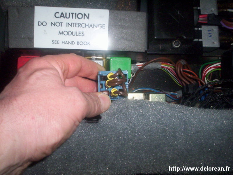

Stainless a écrit:Doc, montre nous ce qui se trouve sous le chatterton stp
ça:
qu'est ce que ça donne ?
Messagepar Domi » Mar 05 Fév 2008 à 22:35
C'est les straps que je t'avais mis en photo dans les pages précédentes :wink:
Il suffit de les enlever et de brancher les broches du joe, "plug & play"
Messagepar Stainless » Mar 05 Fév 2008 à 22:38
c'est conforme.
des que tu as ce module, tu le branches en lieu et place.
pour ceux qui veulent conserver un shunt, mieux vaut inserer des fusibles ( 2x 20A ).
le fil bleu se branche au milieu du support et allume le voyant "coolinf fan fail" sur la console, quand les ventilos tournent
