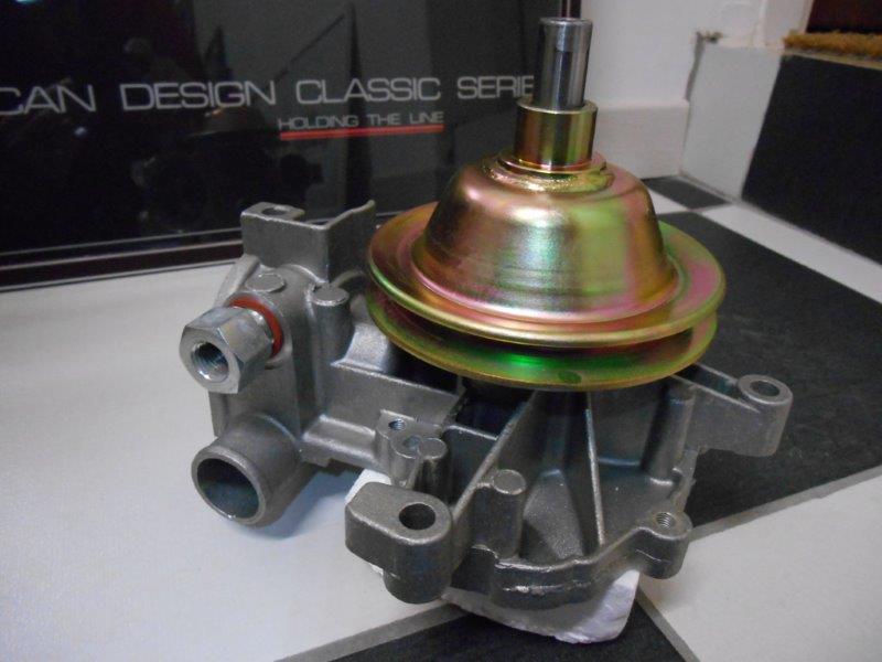

Le tout assemblé.
Petite photo des ailettes de l'ancienne pompe
Dés réception colis de GT2I pour mes durites et récupération des colliers, mise en place du tout

Le set de vis arrière de la pompe était fournie avec le kit de John ? Je ne me rappelle pas qu'elle y soient avec celui de Ed...
Re: cooldrick VIN 16001
Messagepar Joedjd » Mar 17 Fév 2015 à 18:54
Non avec celui de Ed ce n'est pas fourni ... Vive les US ;)
Le kit 1 de John est vraiment bien fourni
Tu as toutes les vis dont tu as besoin
:arrow: le cul de la pompe
:arrow: la tête,
:arrow: même celle pour la pipe en Y si comme moi tu la démontes,
:arrow: pour la fixation de la pompe au bloc,
:arrow: même un autre sachet air horn ou je ne sais pas encore trop ou ça va :oops:
:arrow: un calorstat
:arrow: même les joints toriques pour l'admission et le Y,
:arrow: ainsi que les durites de pompe à eau mais en caoutchouc pas en silicones.
Il est vraiment très bien fourni.
Il faut juste acheter le cul et la tête de la pompe qui n'est pas fourni ou les restaurer, ça c'est au choix.
J'ai même pris la sondes TTS qui se branche dessus. Soyons fou :mrgreen: ainsi que les sondes de la pipe en Y....quitte a en être là.
Et ces sondes-là etaient fort encrassés, normal au bout de 32 ans :mrgreen: :mrgreen: :mrgreen:

Ah et puis vérifie si sur celle de Ed, il y a une vis a cette endroit
Apparemment, y paraîtrait que ça manque sur ces pompes à eau :wink:

Sur celle de Ed Cest pas avec je le confime il ma dit que sa ne se fait plus. Hors john en a...
Messagepar cooldrick » Mer 18 Fév 2015 à 12:36
Joedjd a écrit:Sur celle de Ed Cest pas avec je le confime il ma dit que sa ne se fait plus. Hors john en a...
Et ce sont des refabrications a ce que j'en aurais compris.

Joedjd a écrit:Sur celle de Ed C’est pas avec je le confirme il ma dit que sa ne se fait plus. Hors john en a...
Ok, merci je jetterai un œil à tout hasard :mrgreen:
Messagepar Domi » Mer 18 Fév 2015 à 20:52
Effectivement, aucune vis de présente avec sa pompe :?
