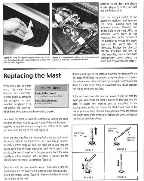

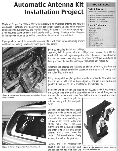

Ci joint How To montage antenne electrique en anglais

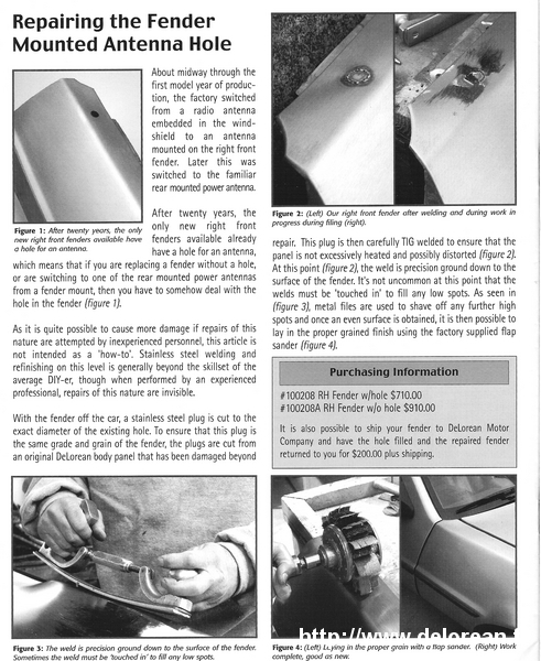

Réparation trou antenne aile AV droite

tonton marcus ca te dit de trouver un carrosier pour boucher nos trous aux ailes ?

Une autre piste : consulter les entreprises spécialisées dans le travail de l'inox , il y en a beucoup dans le batiment pour tout ce qui est gardes-corps ou autres habillages de poteaux . Il y a aussi les ascensoristes qui sont régulierement emmenés a travailler les habillages en inox des portes et cabines d'ascenseurs. Tous ces gens la savent assembler , souder, reboucher des trous et donner l'aspect fini souhaité (poli, brossé)
J'ai au cours de mes divers chantiers vu faire des choses incroyables avec de l'inox. Il faudra par contre leur emmener l'aile avant démontée.
Je ne suis pas du tout étonné qu'un carrossier traditionnel vous dise non.

ici j'avais rendu visite à une boite spécialisée dans le mobilier de cuisines industrielles, et ca ne semblait pas les effrayer contrairement aux carrossiers :)
