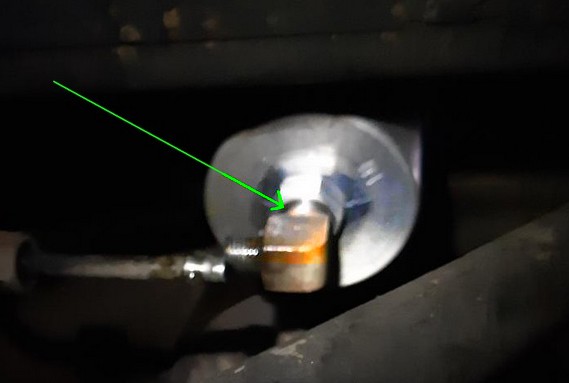

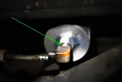

Puis le filtre à carburant. Après remontage, je constate une légère fuite sur la partie basse. C' est la zone filetée qui rentre dans le filtre qui est incriminée. J' avais pourtant cru serrer le bestiau, faut croire que j' ai mal cru...
Faut-il qu'il ne reste plus de filetage apparent ? Rouleau teflon ? Joint cuivre ? ou serrer comme un boeuf ?
merci de ne pas déduire que la fuite vient du tube non relié après le coude, ca n' est pas arrivé dans cette config !

Messagepar Stainless » Sam 25 Jan 2020 à 20:53
normalement l'étanchéité se fait par simple serrage car les filetages sont légerement coniques. mais la qualité en baisse des consommables bosch peut expliquer que ça fuit . dans ce cas, utiliser du ruban teflon

Messagepar johnzgrosjean » Sam 25 Jan 2020 à 21:39
Stainless a écrit:normalement l'étanchéité se fait par simple serrage car les filetages sont légerement coniques. mais la qualité en baisse des consommables bosch peut expliquer que ça fuit . dans ce cas, utiliser du ruban teflon
ça me va bien ça ! :ios_50:
