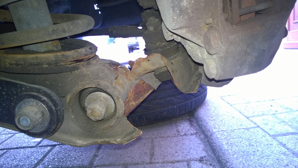

Voici ma photo j'ai les boulles :| :arrow:

Le début de dechirure a du se faire sur l'arriere, et heureusement pas sur l'avant. Ce qui fait que c'est en reculant a 1 a l'heure que ca a peter. Je pense qu'il faut sérieusement trouver un moyen de consolider cette piece vielle et pourrie. On part dans 30 minutes. Cedric est parti chercher le 4/4 de son pere pour pouvoir la remonter sur caen. L'entraide de cette amicale me sidère

Le fait d'équiper les bras inférieurs de tirants de rigidification n'aide pas à épargner ceux ci ... je le dis et je le répète pour la milième fois : c'est peut être mieux pour le guidage, mais c'est an ti mé ca ni que !!! mais bon, c'est que mon avis 8)

Idem pour les plaques de rigidification soudées pour cloisonner le bras.. ( et meme pire, puisque c'est soudé alors que les renforts sont montés sur silentblocs et laissent du mouvement )
je veux bien admettre, si on me le dit, que le bras soit conçu pour se déformer... mais à force, il finit pas se plier en banane et se déchirer de l'autre coté ( cf la voiture d' Originaltshirt). Rappelle toi, tu as été le premier a expertiser ma voiture, un des bras était conpletement déformé.

En plus de tordre en configuration d'origine, mais bon là c'est excusable puisqu'un paquet de bagnoles étaient ainsi conçues jusque dans les années 90, les renforts ont un effet de cisaillement, le pauvre bras se retrouve torturé alors que c'est strictement interdit par la convention de Genêve :oops:

le problème initial, reste la qualité de fabrication. mauvais acier pour commencer, et probablement trop fin

on ne peut que recommander un controle visuel régulier sur ces bras, coté roue comme coté chassis ( a l'arriere du bras, c'est la qu'apparait la déformation, qu'on apercoit d'ailleurs sur la mienne dans le howto)
