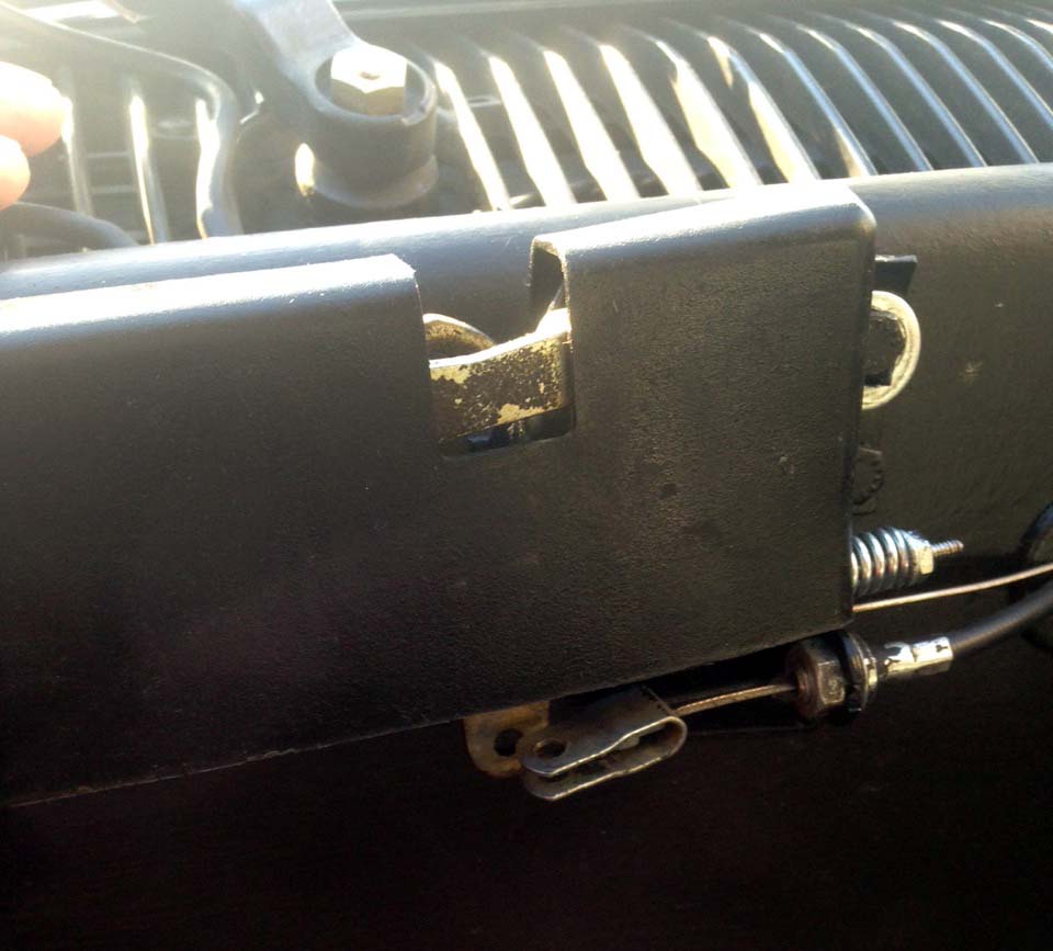

La loi de Murphy est passée chez moi....goupille du mécanisme de fermeture du coffre qui s'est fait la belle...
heureusement le câble de secours était passé et une véritable galère en vue s'est transformée en un tâtonnement pour attraper ce câble ( évidemment lors du retour des courses avec des produits frais et le plein d'essence à faire car à sec de chez sec et la réserve de 5l dans le coffre coincé :mrgreen: )
donc vérifiez bien si votre câble de secours est là et bien là :wink: et vivez en paix chers deloreanien :)

Bonne idée, pour le câble de secours.
Donc si on veut éviter que ça casse ou que ça se dégoupille, ne pas être a sec et ne pas avoir du frais dans ses courses :mrgreen:

le cable de secours, tu le passes et fixes ou? :wink:
Messages: 1583
Re: doc63
Messagepar Domi » Sam 30 Mai 2015 à 21:55
Tu le fixes comme le câble d'origine (en passant par dessus), et tu suis le même chemin jusque sous le tableau de bord.

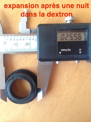

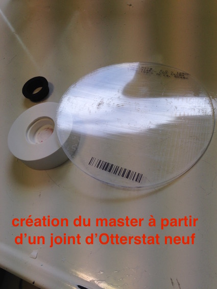

Raphaël a trouvé que les joints de radiateur ou Otterstat sont parfaitement calibrés, oui mais j'en suis à mon 3eme car il sont dégradés par l'huile dextron, c'est prévu pour de l'eau chaude, la dextron semble très agrèssive pour ces cahoutchoucs.

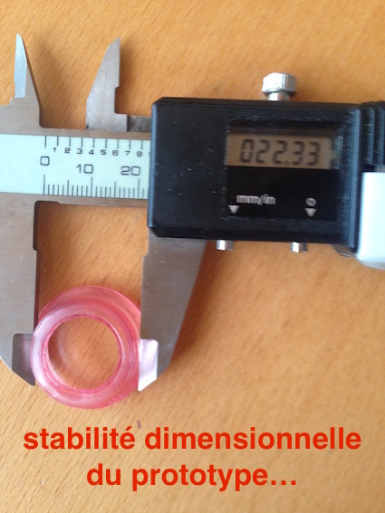

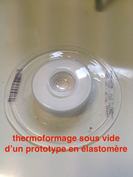

j'essaie de trouver une solution, moulage et création d'un master à partir du joint qu'a préconisé Raphaël qui est très bien calibré, et thermoformage d'un nouveau joint en élastomère qui j'espère va tenir dans le temps.
j'ai fait le test de faire tremper dans de la dextron ce le joint d'ottestat, en une seule nuit il a gonflé et c'est ramoli, le joint élastomère c'est juste coloré....
le thermoformage se fait à 230°C et j'ai aucune idée de la tenue sur la boite dans le temps....donc à suivre pour le retour de cette expérience... :roll:

...je parts sur une autre piste car à partir de 90°C cet élasto thermoformé commence de se ramolir et au dessus de 100°C il devient de plus en plus guimauve ... ça ne va pas le faire sur le BVA en condition extreme

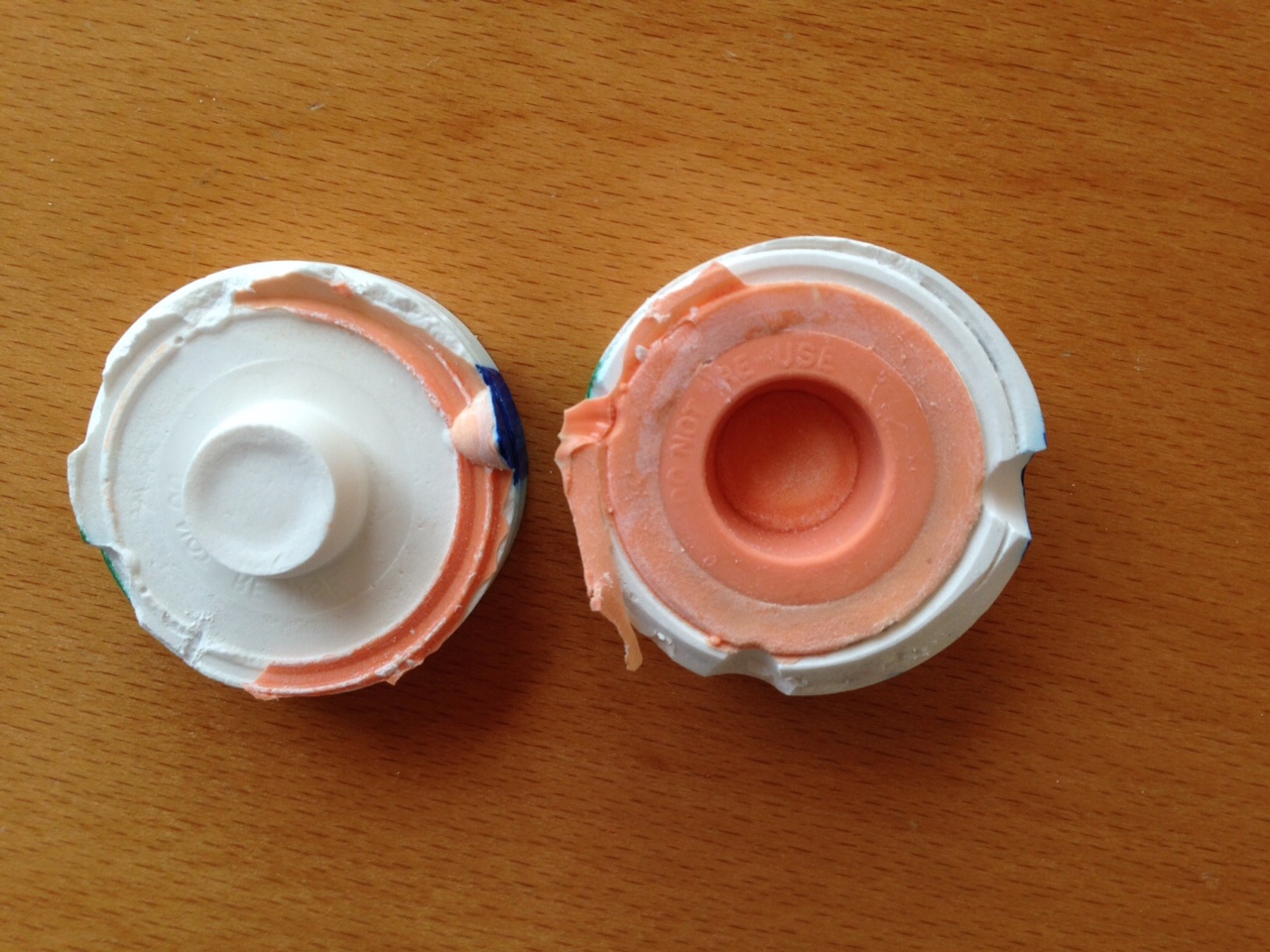

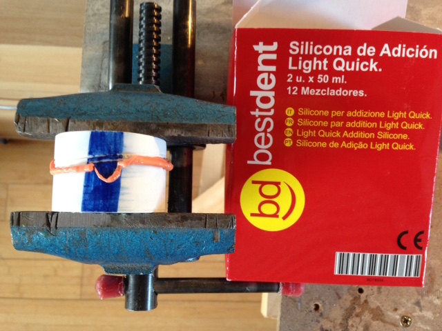

Messagepar doc.63 » Jeu 17 Sep 2015 à 12:26

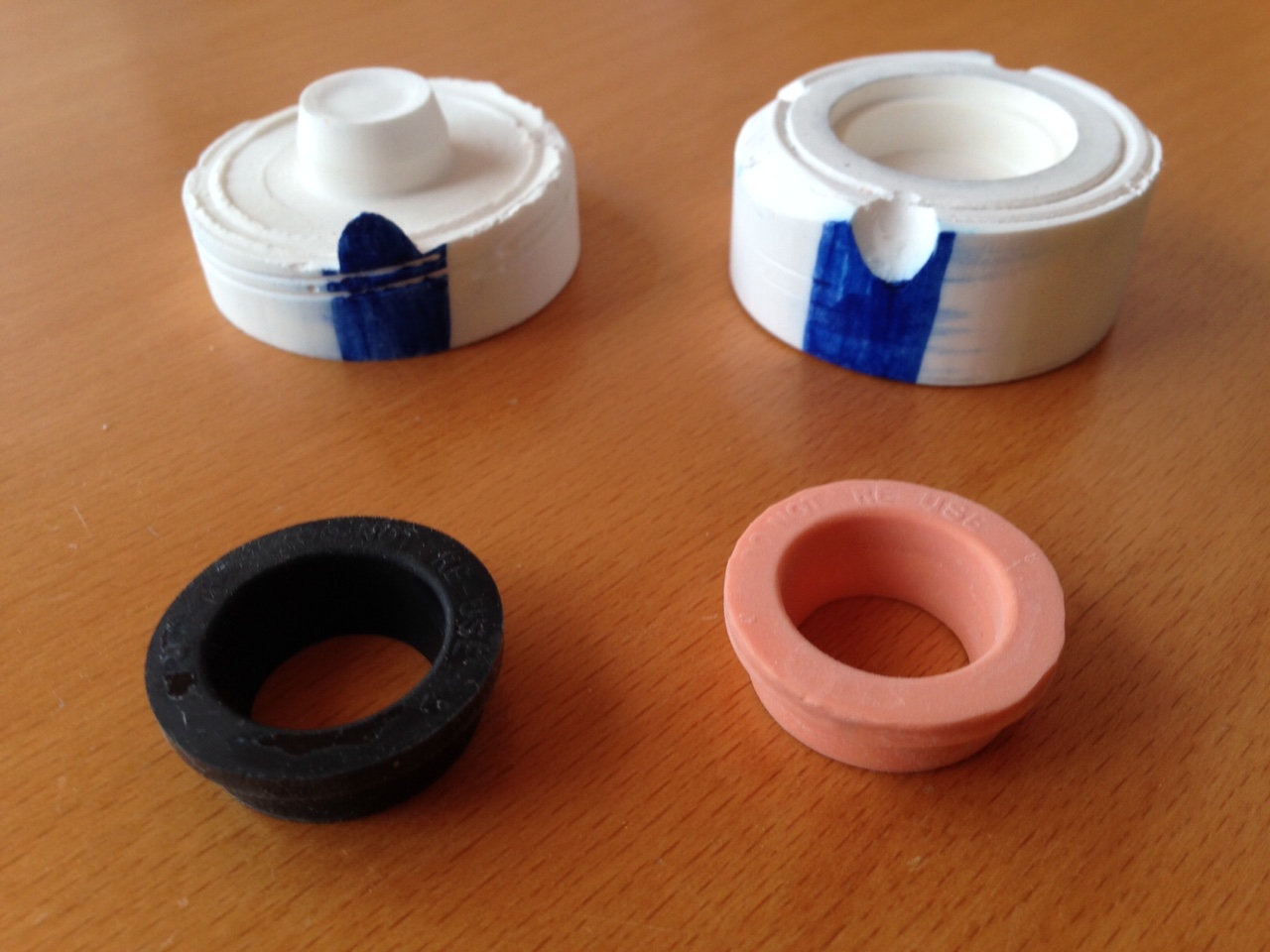

au vu du sondage devant le peu d'intêressé pas cet update de ce joint, je continue d'avancer seul avec du silicone par addition ( qualité supérieure aux silicones par condensation) , là ça tient à plus de 250°C avec une durée de vie sans déformation de plus de 20 ans, excellente résistance aux sovants, essences, huiles....
je me suis fait cette fois ci un moule en 2 parties à partir d'un joint caoutchouc tout neuf commandé et dupliqué...
à suivre... :)
