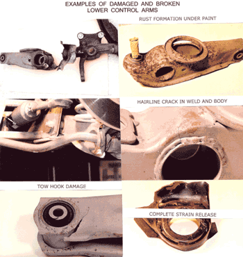

Re: Guillaume - VIN 6497
Messagepar Stainless » Dim 04 Mai 2014 à 09:15
c'est le point faible..
Messagepar Knightrider » Dim 04 Mai 2014 à 09:22
Quelle est la solution dans ce cas ? Remplacement des deux bras avant que ca casse ? :roll:
Messagepar Alex » Dim 04 Mai 2014 à 09:28
Non mais surveiller la présence de déchirures.
Messagepar Knightrider » Dim 04 Mai 2014 à 09:37
Vu la contrainte sur ces pièces je pense que quand ca se déchire t'as pas le temps de le voir :|
Ne pensez vous pas que la rigidification des bras inférieurs avec les renforts pourraient être responsable d'une déchirure comme celle la ? Je m'explique, vu que cet "update" est vraiment efficace et qu'il empêche la déformation du bras inférieur est ce que cette contrainte ne se déplace pas entièrement à l'endroit ou la déchirure est constatée ? ( alors qu'avant elle était répartie sur l'ensemble du bras )
En tout cas, heureusement que c'était pas sur l'autoroute pour le conducteur et heureusement que l'aile n'a rien !!!
Knightrider
Messages: 778
Messagepar Alex » Dim 04 Mai 2014 à 10:14
C'est vrai que ce n'est pas rassurant :?
Messagepar liquidsnake » Dim 04 Mai 2014 à 18:48
2eme mauvaise nouvelle après la barre stab" :(
Messagepar Knightrider » Dim 04 Mai 2014 à 20:39
DMC1081 a écrit: j'ai pas tout saisi mais le fait de renforcer le train avant pourrait engendrer des déchirures des bras si ceux-ci étaient déjà fragilisés? :shock:
C'etait juste une question/supposition de ma part, rien d'officiel ...
Knightrider
Messages: 778
