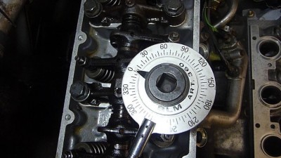

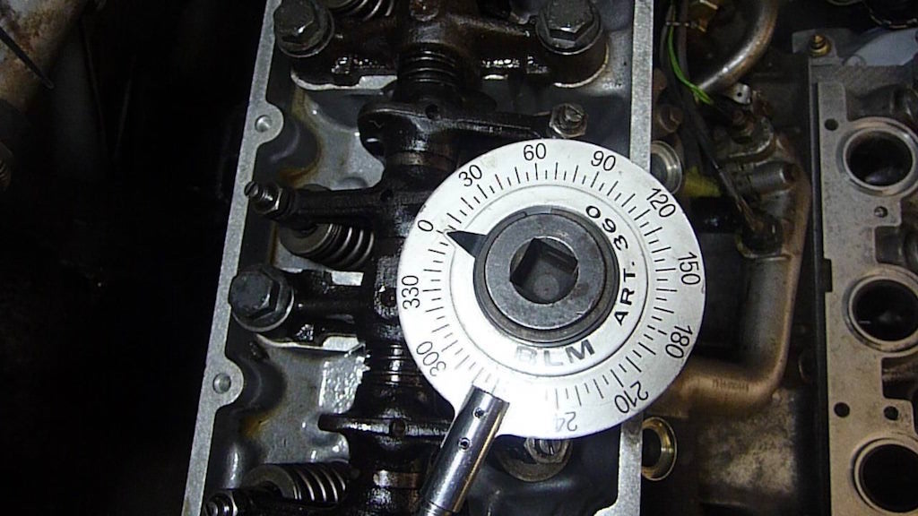

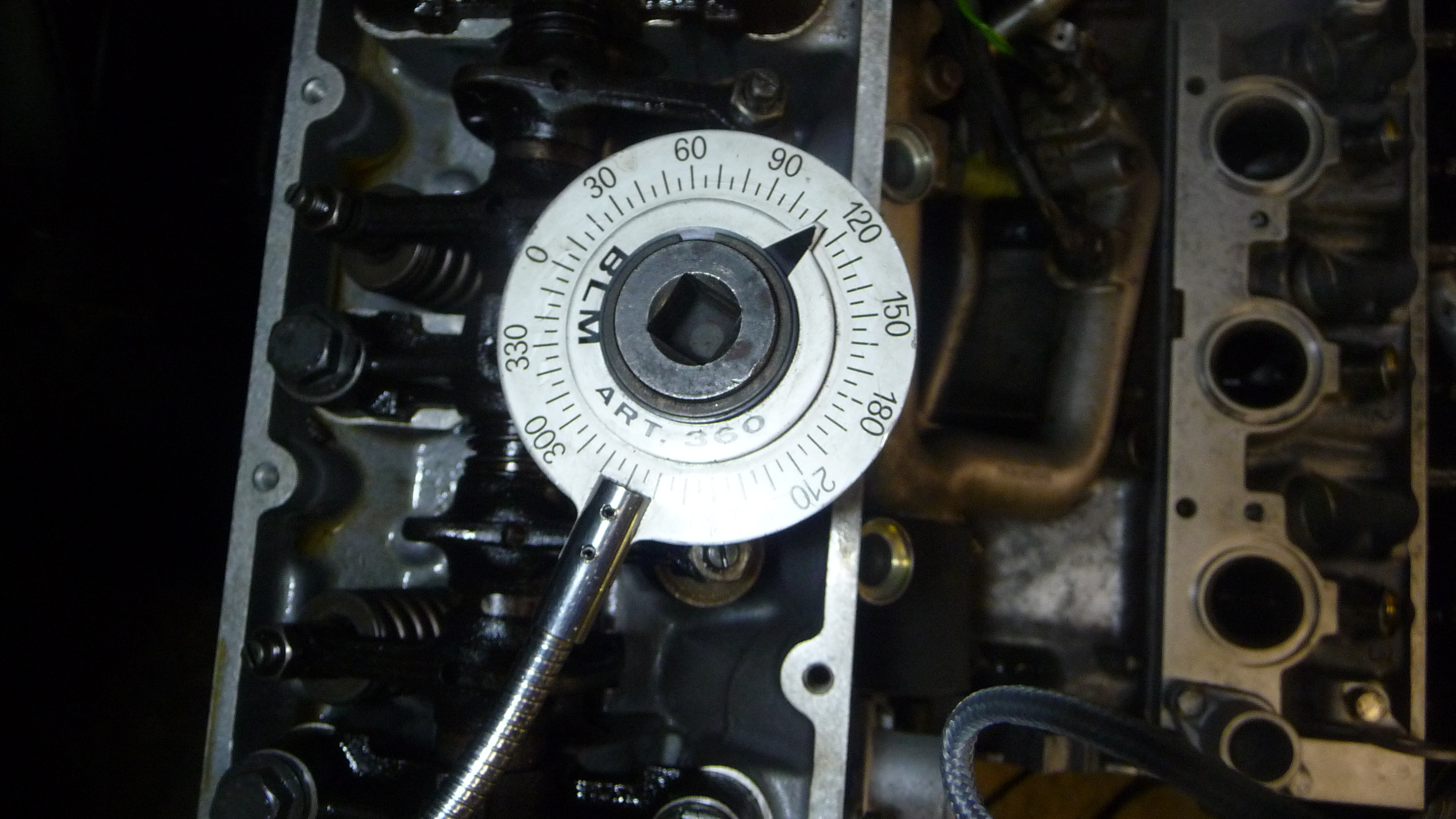

Etape du jour remontage des culasses!
Pour commencer bien nettoyer les filets du bloque moteur les nouvelles vis doivent ce visé à la main sans forcer.
Bien nettoyé le plan de joint et finir par un nettoyage avec du solvant (acetone pour ma part)
Mettre toutes les vis en contact sans les serrer en les ayant préalablement huilés.(filets et têtes de vis)

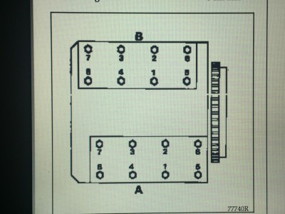

Premier serrage à 20 nm toutes les vis puis 60 nm de nouveau toutes les vis dans l'ordre du schéma .
Attendre 30 min puis desserage de toutes les vis dans l'orde du schema 1 2 3 4 5 6 7 8 ou 9 8 7 6 5 4 3 2 1 (j'ai vu avec les mecs qui font les rectifications de culasses et d'après eux pas d'impotance pour l'ordre.) Moi j'ai fait 1 2 3 4 5 6 7 8 9 pour le desserrage.
Ensuite serrage à 20 nm toutes les vis puis on passe au serrage angulaire à 115°.
Et voila c'est fini.
D'après ED pas besoin de refaire un serrage après avoir fait chauffé le moteur. On est bon direct.

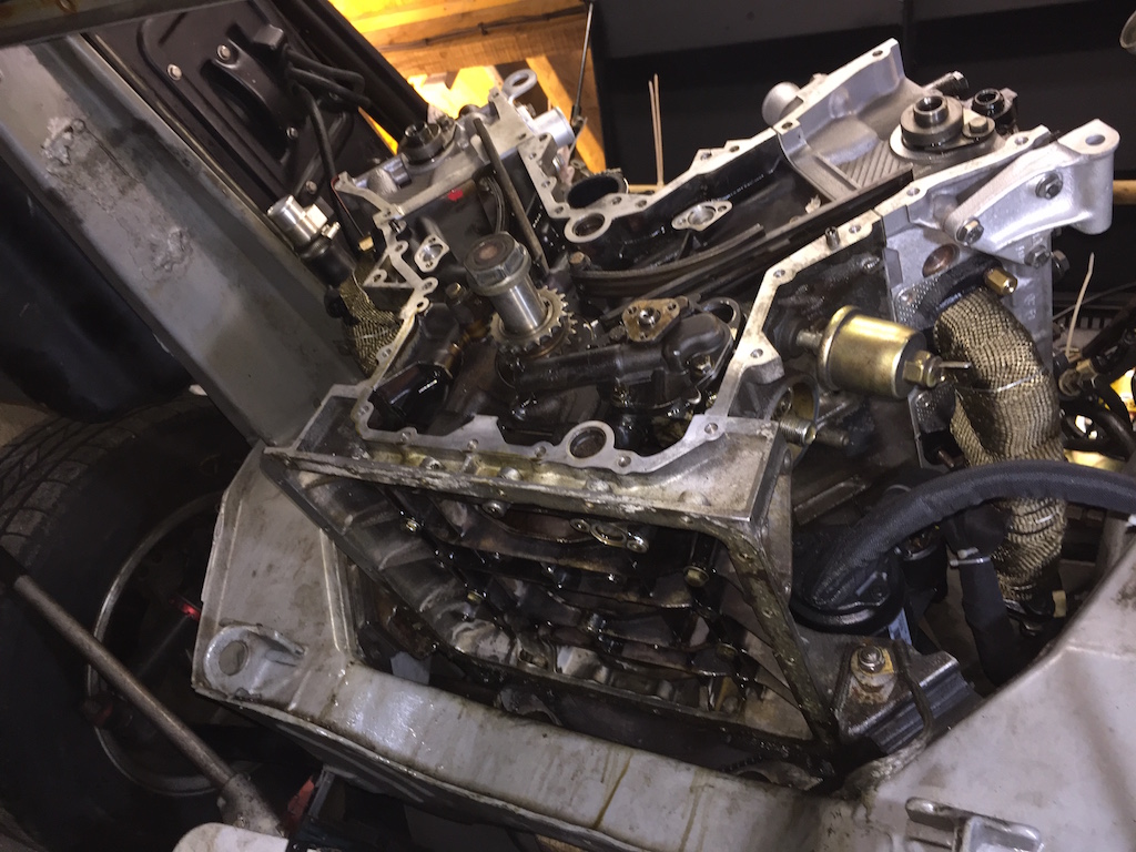

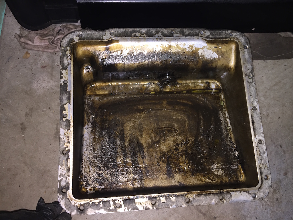

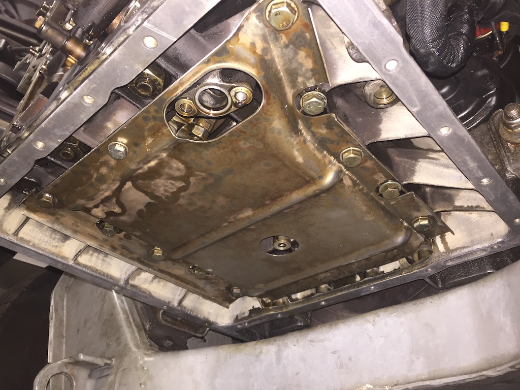

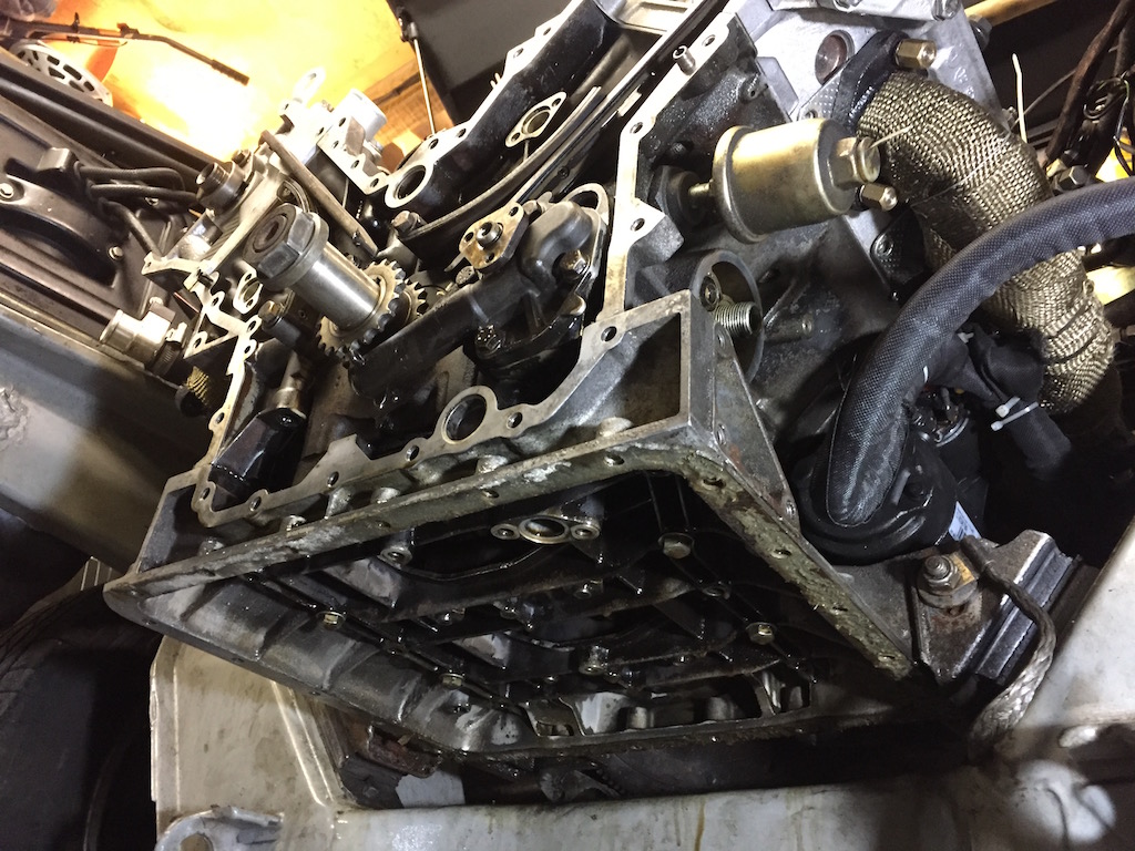

Messagepar maxdubbe » Jeu 26 Oct 2017 à 22:14
Impossible de remonter le moteur sans avoir vérifié le carter d'huile!!!!
Donc démontage du carter pour nettoyage! JP ça te rappel des souvenirs :wink:
Pas si mal je m'attendais à pire.
Bien sur il faut lever un peu le moteur pour accéder au vis du fond et sortir le carter mais le plus galère c'est le joint collé depuis plus de 35 ans.... :evil:
Enfin bref maintenant c'est nickel.
J'attend mes chaines de distribution pour finir le remontage.
Messages: 2296
