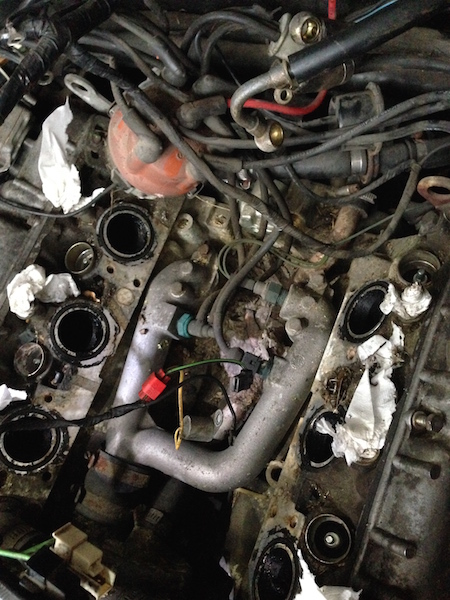

Puis c'est autour de l'admission
L'état des injecteurs
Le corps extérieur est bien noir
Messages: 2598
Re: cooldrick VIN 16001
Messagepar Stainless » Lun 17 Nov 2014 à 16:29
la présence de gras dans l'admission ou sur les injecteurs n'est pas grave, c'est dû à la recirculation des vapeurs d'huile via le PCV ( le reniflard sur le cache culbu coté conducteur)

Une belle couche de merdouille en tout genre au creux du V
Ce doit être son premier démontage, car l'admission était bien collé au bloque. Et au vue de l'épaisseur de résidus au creux du V, elle a du poireauter dehors sous un arbre.
