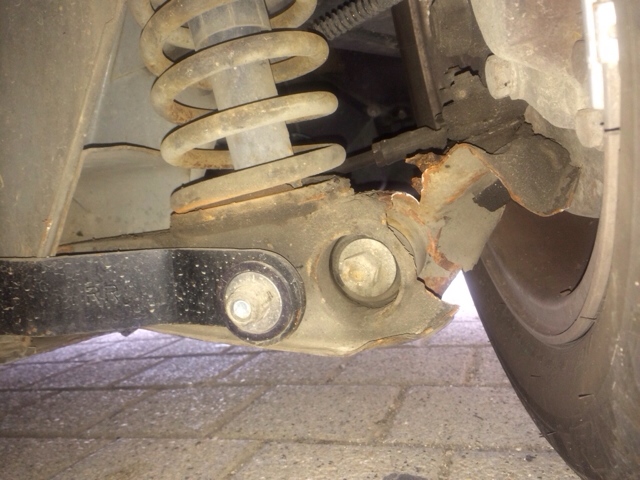

Re: LaurentC - VIN 10965
Messagepar Stainless » Sam 03 Mai 2014 à 18:20
ouch ! rien de cassé chez toi ?
Messagepar Alex » Sam 03 Mai 2014 à 18:28
Je t'avais dit de faire un régime, c'est côté conducteur :?
Messagepar Knightrider » Sam 03 Mai 2014 à 19:41
:shock: Waow ça c'est pas banal !
Comment va le conducteur ?
Knightrider
Messages: 778
Messagepar MARCUS » Sam 03 Mai 2014 à 19:52
J'espère que tout va bien pour toi.
Au passage, pour tous, il faut vérifier cette pièce, ce n'est pas le premier à qui arrive ce genre de pépin.
N'hésitez pas à renforcer (c'est facile à faire) ou remplacer si vous avez un doute.
Imaginez si ça se produit en roulant sur autoroute...
Messagepar Knightrider » Sam 03 Mai 2014 à 20:10
MARCUS a écrit: ce n'est pas le premier à qui arrive ce genre de pépin.
Ca y est je flippe :shock:
Knightrider
Messages: 778
Messagepar Stainless » Sam 03 Mai 2014 à 20:17
oui le bras a tendance à se dechirer au niveau de la soudure
Messagepar Domi » Sam 03 Mai 2014 à 20:23
En espérant que ce ne soit pas arriver à Laurent en route pour la sortie de ce week-end ?
Ne devait-il pas faire la route avec Xavier ?
Messagepar jojo » Sam 03 Mai 2014 à 21:21
Je vais bien. Ca a craqué hier en marche arriere. Le pire c'est que j'ai bien fait 160 km aujourdhui avec lr volant de travers legerement. C'est en la garant devant l'hotel que tout est tonbé. Ouf mon aile n'a rien eu.
Messagepar Domi » Sam 03 Mai 2014 à 21:44
Tant mieux que rien de grave ne soit arrivé.
Je croyais qu'il s'agissait de la voiture de Laurent comme tu as posté sur son topic.
