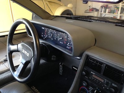

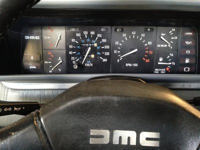

c'est posé et ce gris spoiler julien spécial plastique est très approchant comme teinte, la texture de la peinture anti-gravilon est bien aussi :)
j'en ai profité aussi pour passer 100% métrique avec un dash canadien
reste à voir après cuisson au soleil derrière la pare-brise s'il n'y a pas de surprise bien que les produits utilisés soient garanties pour des conditions extérieurs

Messagepar Kherns » Jeu 06 Nov 2014 à 14:21
Ouep, parce que l'antigravilon c'est une bonne idée. Le rendu est très sympa.

Messagepar liquidsnake » Jeu 06 Nov 2014 à 21:04
beau boulot !! :P

Messagepar cooldrick » Ven 07 Nov 2014 à 17:03
Excellent résultat et teinte parfaite 8)

Messagepar aventure » Ven 07 Nov 2014 à 22:33
C'est comme neuf :shock: 8)

Messagepar Joedjd » Sam 08 Nov 2014 à 14:58
Extra si sa tiens dans le temps je pense que sa va faire plaisir a beaucoup d'entre nous !

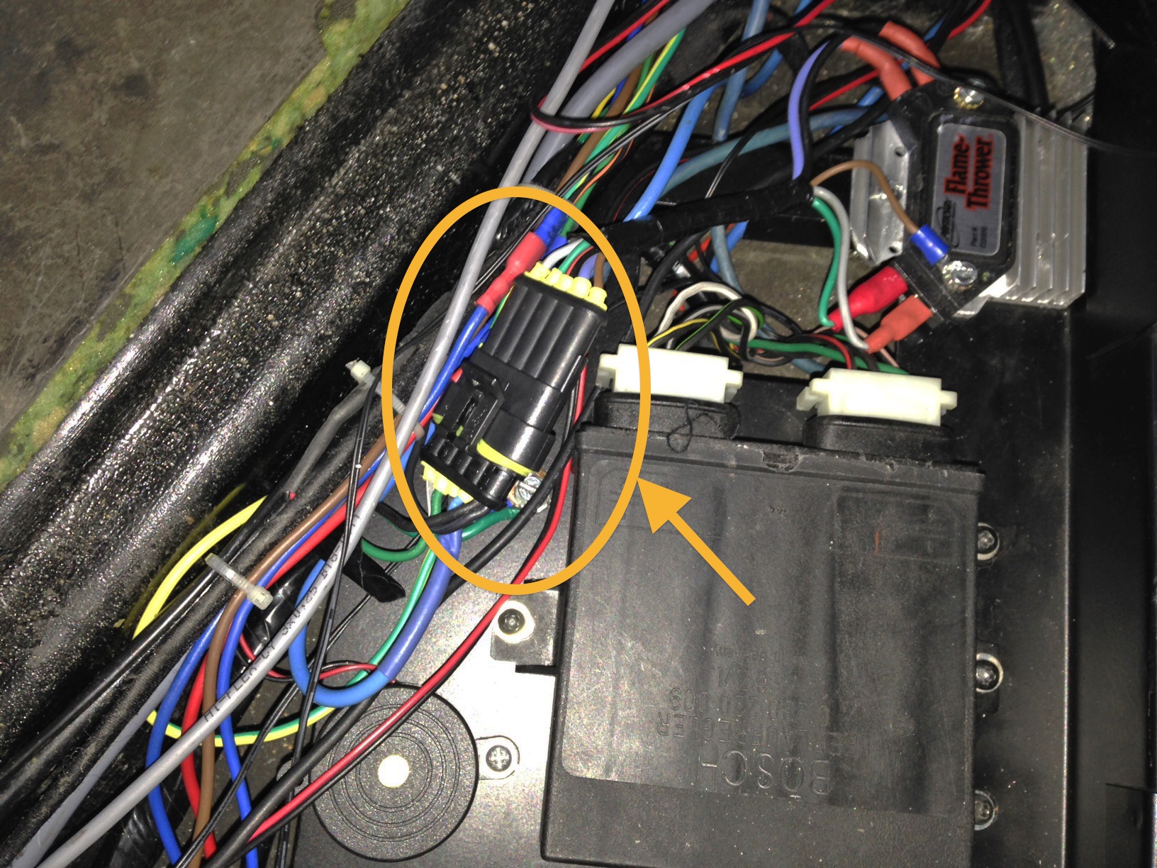

ampli pertronix ajouté, c'est très bien ce truc :)
j'ai décidé de laisser le vieil ECU Bosch en place et d'ajouter une bonne connectique 5 fils sur le faisceau, comme ça je peux switcher d'un ECU à l'autre en quelques secondes
il faut donc 2 prises mâles restagraph pour chaque ECU et une prise femelle pour le faisceau

Messagepar djamel » Dim 25 Jan 2015 à 18:28
excellent Pascal :D

Messagepar cooldrick » Lun 26 Jan 2015 à 16:17
Bonne idée 8)
