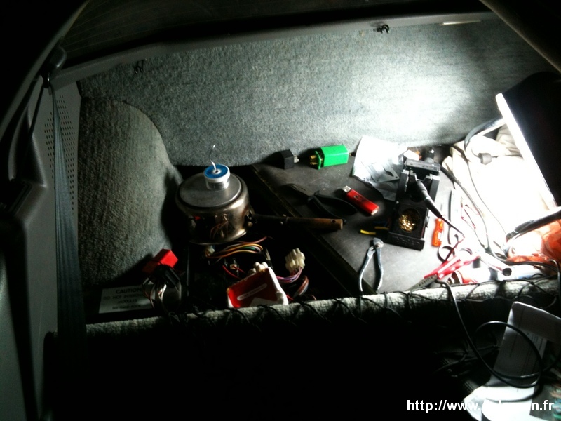

Petite mise à jour de mon sujet, avec une séance de changement des cosses des supports de relais :
C'est long et chiant, on se contorsionne, on n'y voit rien, bref... vivement que ce soit terminé.

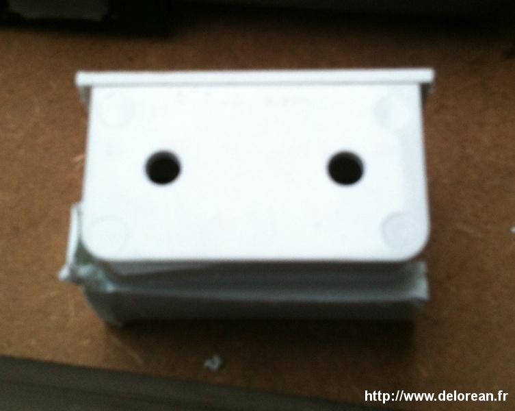

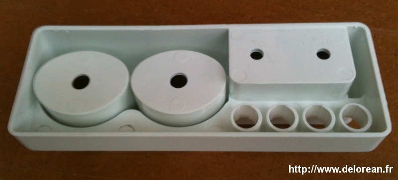

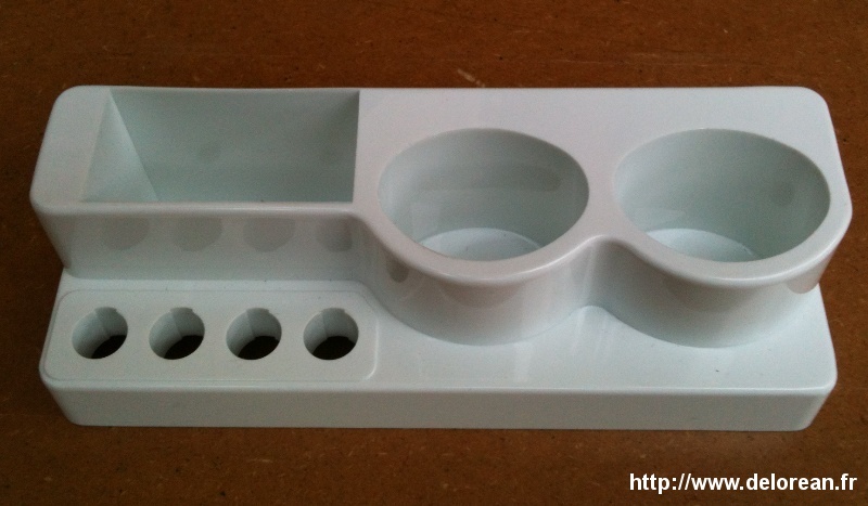

Puis, de retour à la maison, je tombe là dessus : un beau support pour brosses à dents électriques et ses têtes :lol:
Le voici vue de dessous :

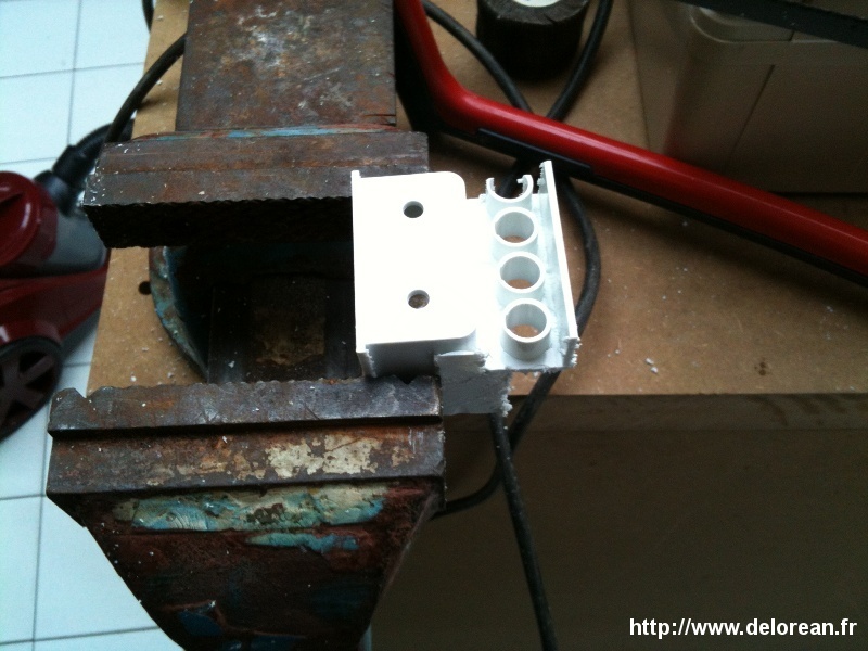

Là, j'ai eu comme une "révélation"

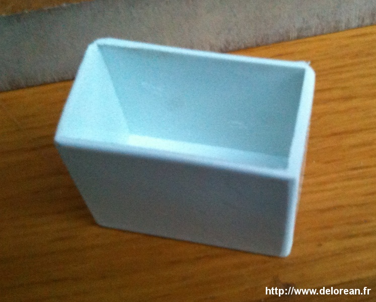

Je l'ai mis à l'étau et je l'ai scié version Conan le barbare :
Après une petite séance au lapidaire, les arrêtes sont émoussées et relativement présentables (à fignoler avant de le peindre) :

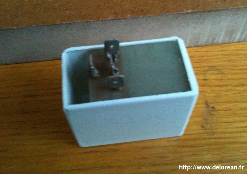

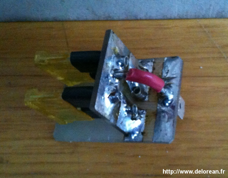

Je me saisis du module "made by hand in Colombes" de notre ami Renaud :
Et là, je force légèrement et paf (ca fait des chocapic, un capot de module bleu)
Il me reste à voir si ca passe in situ, sinon je le raccourcirai et à la fin, un coup de bombe de peinture bleu et zou :D

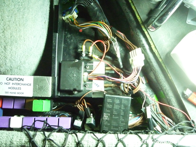

Petite question concernant le compartiment électrique : est-ce qu'il y a un sens pour les breakers ?
Voici une photo de mon compartiment :
Est ce que le raccordement du breaker de centralisation est correct ?
J'ai un doute sur le troisième fil (rouge) qui part en bas à droite de la photo, je ne sais pas ou le raccorder :roll:

Messagepar Stainless » Jeu 17 Mai 2012 à 20:08
ce sont des bilames, il n'y a pas de sens particulier.
quant au 3eme fil, ce n'est pas d'origine mais il est quand meme raccordé du bon coté

Messagepar arcadion » Jeu 17 Mai 2012 à 21:05
Ok, merci, c'est bien ce que je pensais. Je vais voir à quoi il mène demain.
